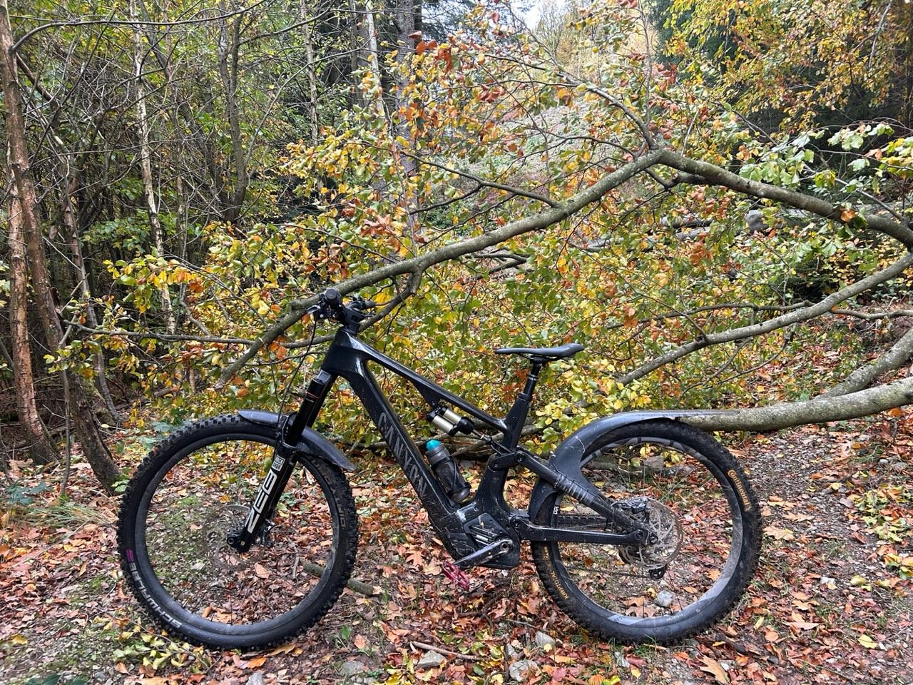

Heute war der Grip auf feuchtem aber festem Boden ein Traum. Und das erste Mal konnte ich alle 6 Abschnitte eines meiner Hometrails sicher und Sturzfrei fahren🎉

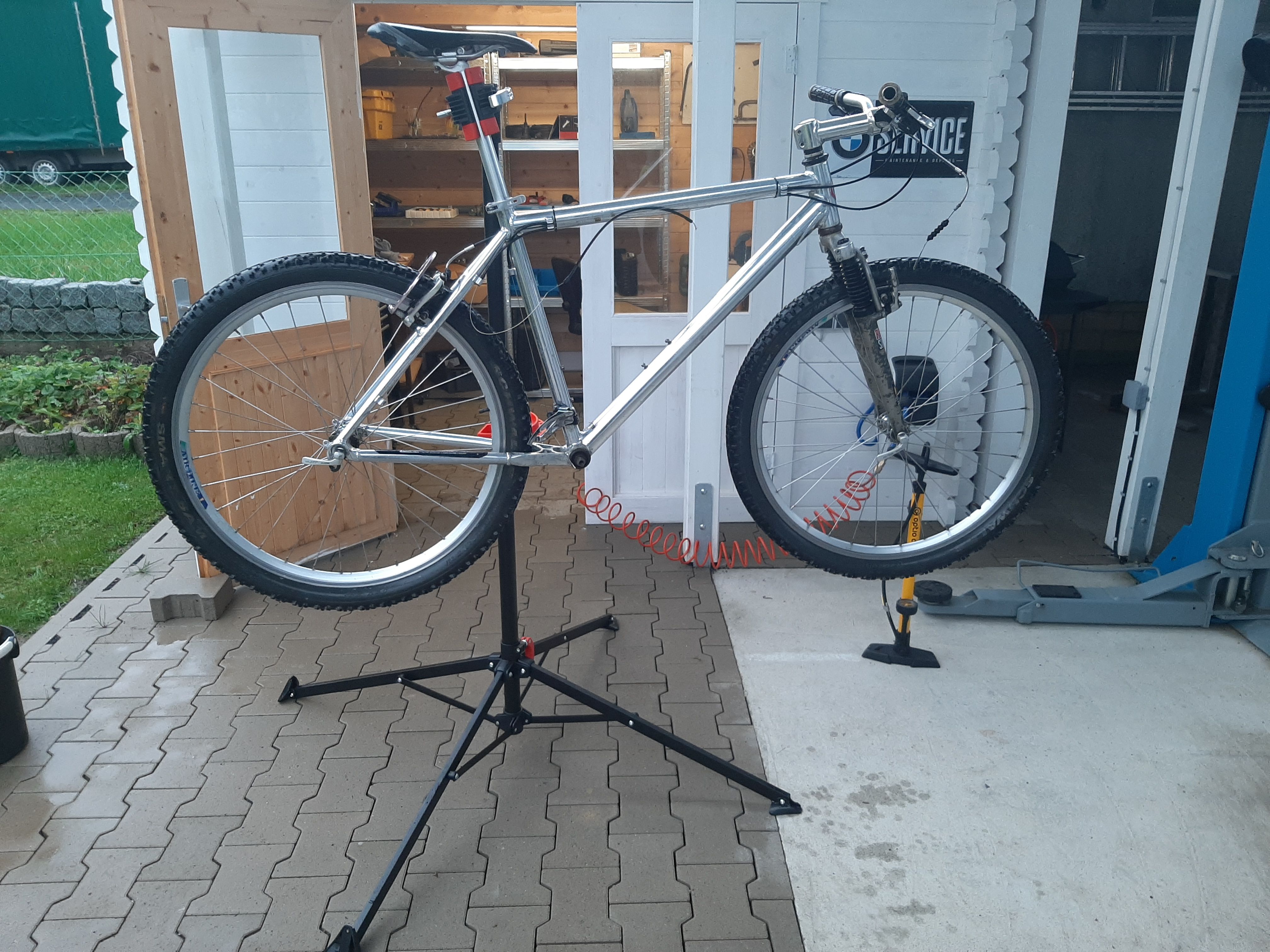

Deshalb habe ich mein anderes Hobby, alte Fahrzeuge, hauptsächlich zwar die, mit 4 Rädern ... aber nicht nur die...wieder flott zu machen, bedient.
Ein wertloser ca. 25 Jahre alter Abfall-Fund - Bestandsaufnahme....

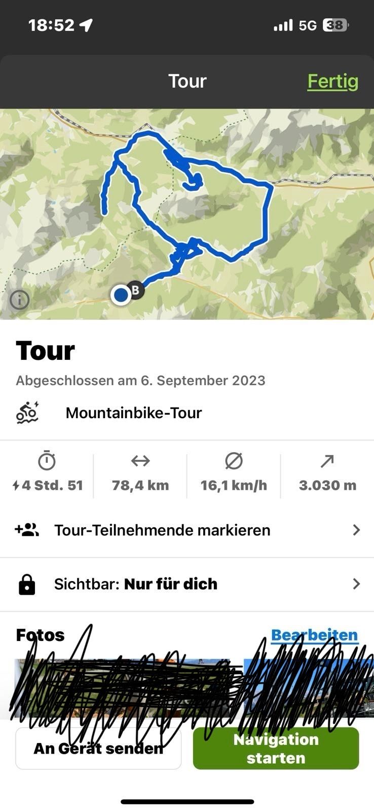

Bei einem AlpenX hätte ich selbstverständlich den Ladeziegel eingepackt, es war einfach nur eine Tagestour die ein wenig ausgeartet ist😵‍💫🤣
Mein Kumpel hätte verdammt viel für ein bischen Strom gegeben, Asitz und Wurzeltrail ohne Motorunterstützung war eher semi,die anderen Anstiege ebenso ab dem Zeitpunkt als nur noch 2 Balken da waren. ich bin quasi mit seinem fast leeren XL ohne Motor gefahren und er mit meinem M im Boost.
Ich bin eigentlich gut in Form und er ein 110kg Mann mit konditionellen Defiziten 🤣.
Der 900 Wh Akku wäre da definitiv besser gewesen hätte ihn aber auch nicht sooo viel weiter gebracht.
