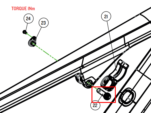

Hier mal ein Zwischenstand in Sachen Dämpfer. Wenn ich den Original Fox-Dämpfer oder den Intend Hover (den ich ja eigentlich fahren will) mit dem vorderen Dämpferauge (also den Buchsen, bzw. der Buchse) in die Kunststoffbacken meines Schraubstocks klemme, dann lassen sich beide Dämpfer relativ leicht und geräuschfrei um die Buchsen bewegen. Die Buchsen sind also nicht fest(gegammelt).
Offensichtlich reicht die Klemmkraft bei korrekten 15Nm Drehmoment in diesem Rahmen nicht aus, um dafür zu sorgen, dass sich die Buchse im Auge und nicht die gesamte Mimik gegen den Rahmen dreht.
Irgendeine Idee, wie ich die Klemmkraft erhöhen kann? Beim Einsatz von Carbon-Paste habe ich etwas Angst, dass die in mein Gleitlager wandert und dann natürlich kontraproduktiv ist.

Hast du mal mit dem Messchieber geprüft welche Innenmaße du an den besagten Gleitlagern beim Fox und beim Hover hast? Müsste deiner Erklärung nach beim Hover eiegntlich größer sein.
Du verschraubst den Dämpfer doch eigentlich mit 15Nn gegen einen mechanischen Anschlag. Der Effekt, dass alles zu locker ist, wird sich daher auch bei 30Nm nicht ändern.
Sind die Buchsen denn neu und nicht ausgeschlagen?
Könnte mir vorstellen, dass sich das Problem nachhaltig nur mit custom Buchsen beheben lässt.

Man klemmt mit dem 8mm Bolzen den Dämpfer (also die Buchsen) gegen die Dämpferaufnahme des Rahmens. Dafür werden die beiden Seiten der Dämpferaufnahme am Rahmen einfach zusammengedrückt. Da ist nichts mit mechanischem Anschlag. Im optimalen Fall geht es also um Haftreibung.

Problem beim Blech: Die blauen Scheiben mit den Pickeln fixieren sich nach meinem Verständnis im Carbon, damit es sich eben nicht dort dreht.
Ich würde mit Huber sprechen und mir gegebenenfalls passende Buchsen drehen lassen, wenn der Rahmen außerhalb der Maße liegt.
Frage: Wenn der Dämpfer nur vorne festgeschraubt ist, hat er dann seitliches Spiel? Dürfte er ja nicht haben.
Nein, die Scheiben halten das Dämpferauge nur in der Mitte und können sich gegen die Buchsen auch bewegen.

Müsste ich mit nur lose eingeschraubtem Bolzen mal probieren. Habe ich bisher nicht gemerkt, weil hinten ja zuerst befestigt werden muss. Werde ich aber probieren, ist ein guter Ansatz.
Naja, der Bolzen hat ja eine gewissen Länge und auf den Stirnseiten jeweils ein Gewinde. Auch wenn du die Schrauben mit mehr als den 15Nm zueinander anziehst, werden sie sich nicht näher komme ;-)...das nennt man einen mechanischen Anschlag.

Versuch doch einmal ein Stück Dosenblech mit passendem Loch in die Rahmenaufnahme beizulegen oder gleich Passcheiben verwenden.

Ne, der Bolzen sieht aus wie eine normale Schraube. Auf der einen Seite Gewinde, auf der anderen der Kopf, dazwischen die Lauffläche in der Buchse. Nichts mit Anschlag.

So, habe ich probiert und solange der Bolzen nur ganz leicht angezogen ist, kann ich den Dämpfer am anderen Ende ca. 2-3cm seitlich hin und her bewegen. Wenn ich den Bolzen fest ziehe, geht das nicht mehr.
Wie immer ich das jetzt interpretieren soll? Mir fehlt der Vergleich zu anderen Rädern.
Ich habe jetzt den Intend Hover mit je einer Passscheibe 8x14mm in 0,1mm Stärke pro Seite wieder eingebaut und das satanische Knacken ist auf der ersten 36km Ausfahrt nicht mehr aufgetreten! Allerdings hat es in Strömen geregnet. Da verschwinden auch schon mal Geräusche kurzzeitig. Aber ich bin erstmal guter Hoffnung.
