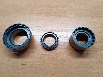

Mein Spectral:ON ist kurz vor Weihnachten eingetroffen, also brandneu.
Das verlinkte Werkzeug hat bei mir nicht gepasst!
Im Thread wurde schon öfter das Shimano-Werkzeug TL-FC39 angesprochen, habs mir besorgt und siehe da:
Zu groß!
Bei mir passt dieses:
SHIMANO Werkzeug TL-FC430 Kettenblatt Montagewerkzeug EP801 DU-EP801 & EP6 DU-E600
Der Lockring bei mir hat einen Tal-zu-Tal Durchmesser von 39mm.
Bevor sich jemand ein Werkzeug extra beschaffen muss, besser erst den Ring vermessen.
Hab mal ein Foto angehängt mit dem Lockring und den Werkzeugen links TL-FC39, rechts TL-FC430.
Zu groß!
Dann hast du vermutlich das 2023er Model, mit dem neuen EP801 und nicht mehr dem älteren EP800?

Danke für die Info, ich hab ja auch den EP 801 Motor 👍
