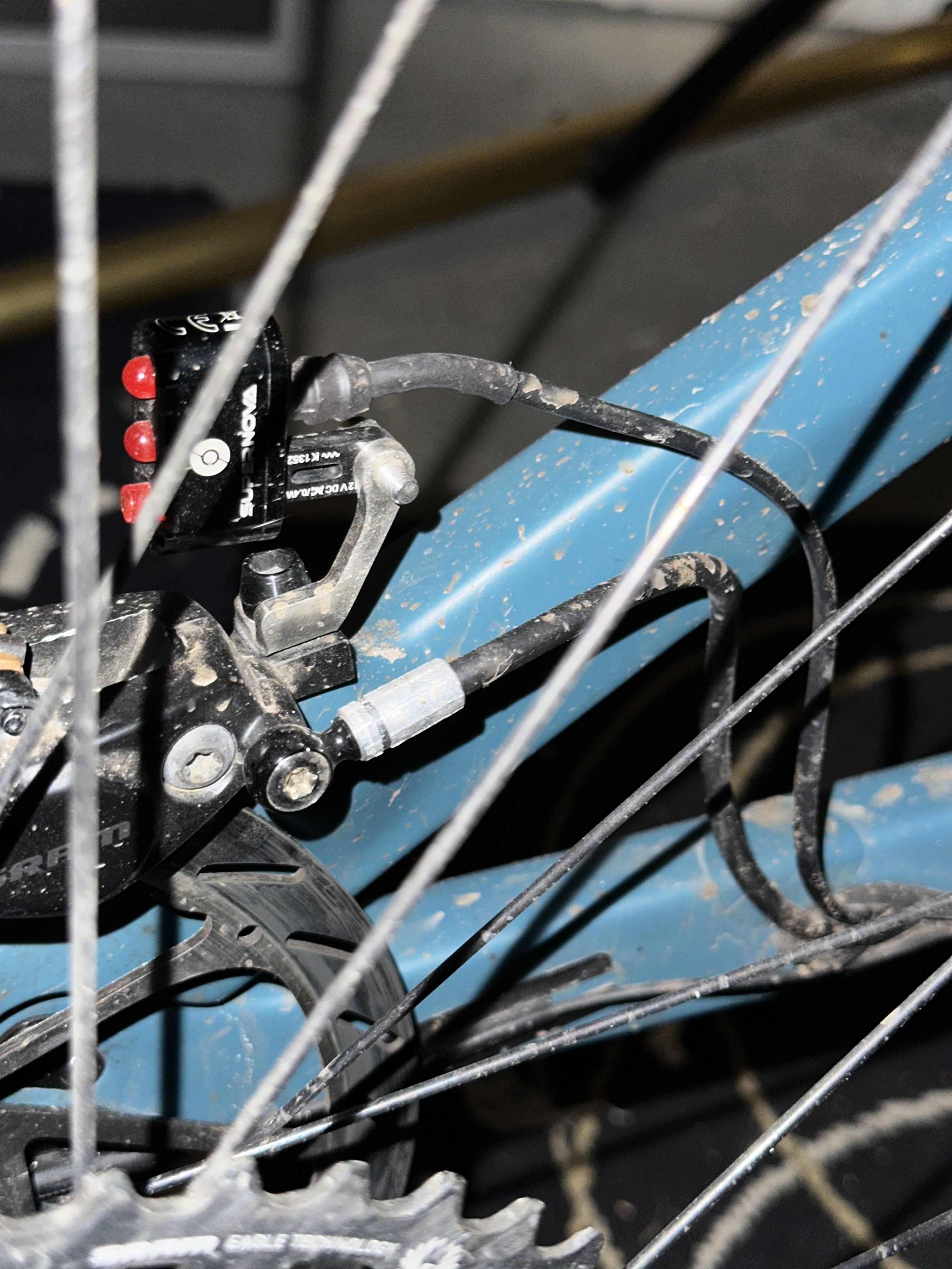

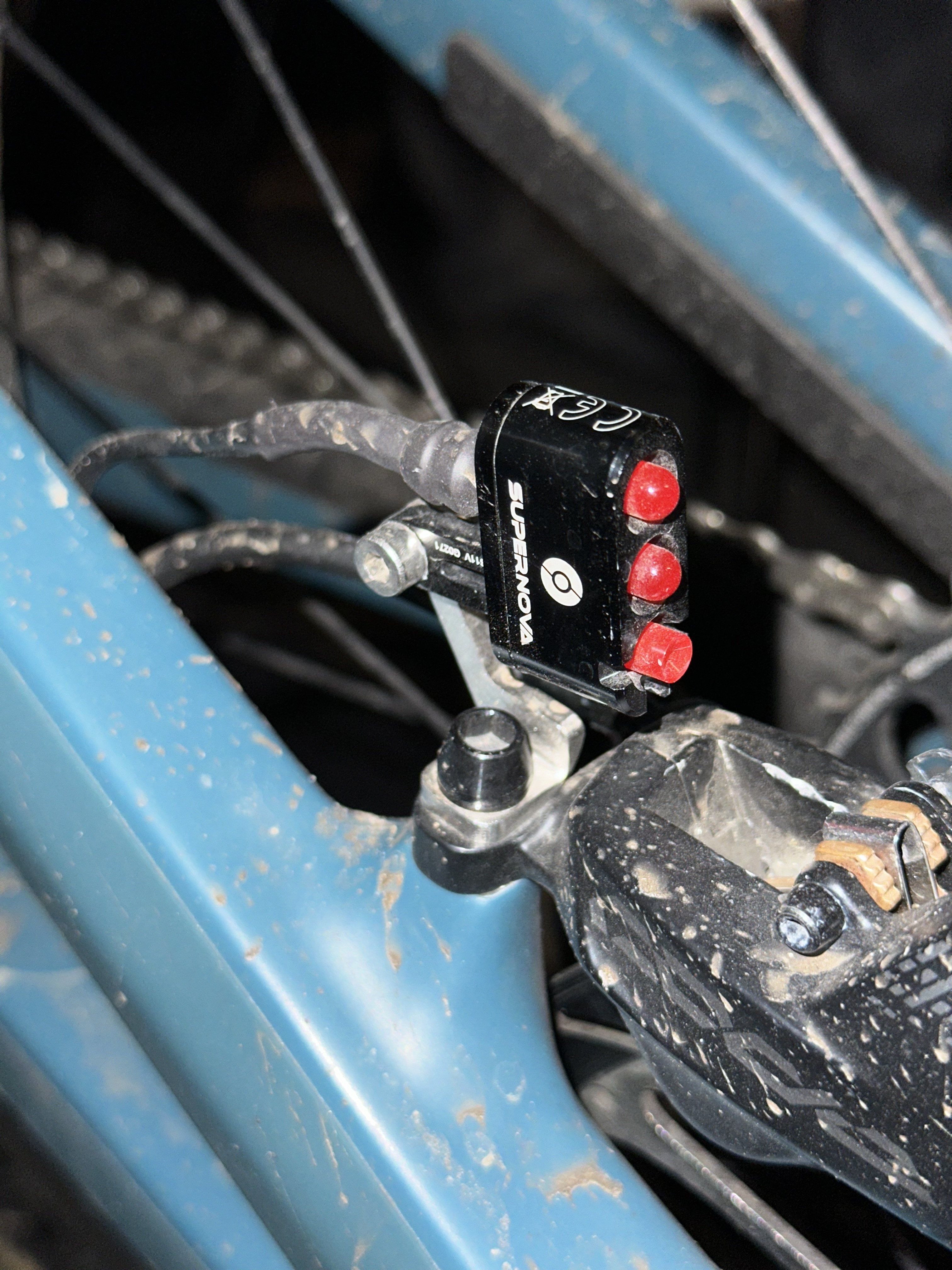

Ich habe damals das Supernova airstream tail light 2 (12V) mit einem Halter (https://www.bullitt-bike.de/bullitt...4a.html?listtype=search&searchparam=supernova) an der Bremse befestigt und bin damit recht zufrieden, da das Kabel dann "einfach" parallel zur Bremsleitung eingebaut werden kann.

Hab den Halter auch lange gesucht und nur durch Zufall gefunden (wer sucht schon bei Lastenfahrrädern). Ich halte es unwahrscheinlich, das Supernova dir weiterhelfen kann. (Aber vielleicht haben sie ja ein Modell mit Sensor in Planung.) Die Lampe ist recht primitiv: da sind nur zwei Adern für 12V. Du müsstest wahrscheinlich die Spannung von der Lupine abgreifen, so dass diese das Rücklicht schaltet.
