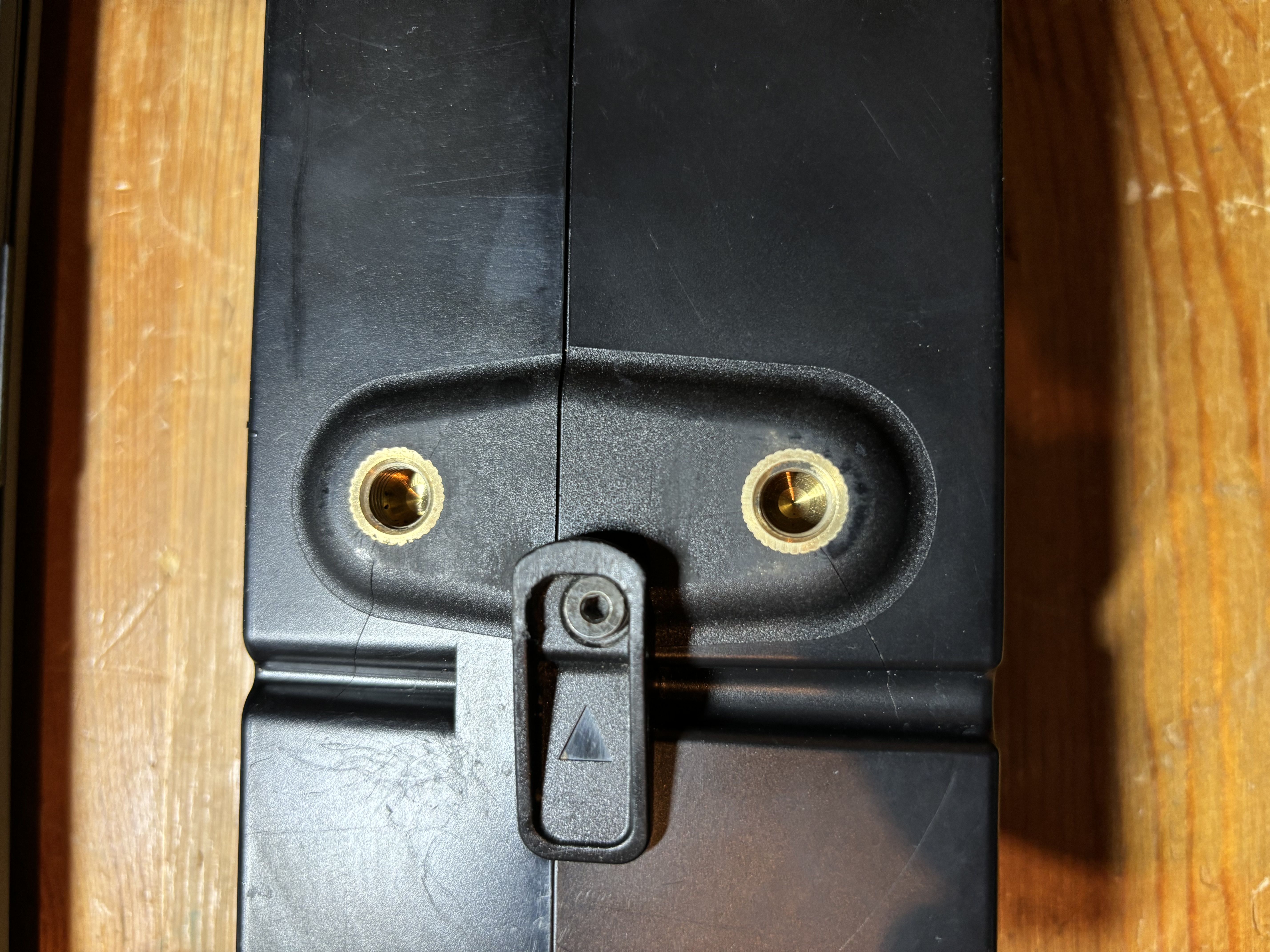

Also, bei den ganzen Bildern die ich hier sehe, ist bei keinem das Gewinde ausgezogen. Bei allen ist das Gewinde noch im Kunststoff versenkt. Dies spricht er dafür, dass der Kunststoff Stoßbelastung nicht gewachsen ist.
ja, bin auch betroffen. Hab schon letzte Woche den Support Kontaktiert, man hat mir auch das angeboten, was den meisten hier offeriert wird. Entsorgungsnachweis, dann wird verschickt. Mein 720wh Akku ist aber nicht lieferbar, am Telefon sagt man mir er wäre da. Da ich jetzt gerade viel fahre, habe ich echt keine Lust ohne eMTB zu fahren. Hab wegen einer anderen Lösung nachgefragt.
Müssten dann nicht die Risse waagerecht statt senkrecht verlaufen? Ich tendiere eher zu einem Problem mit der Wärmeausdehnung, wie ja bereits weiter oben gemutmaßt. Aber nichts Genaues weiß man nicht ;-).
dann müssten risse über das gesamte Gehäuse auftreten. Ich hab bisher aber nur risse im Bereich der Einschmelzgewinde gesehen. Auch würden die risse wohl dort auftreten wo der schwächste Punkt ist. Was dann vermutlich die Naht wäre. Aber wie schon mal erwähnt. Ich bin nur ein blöder Kaufmann, kein Ingenieur.
Ich meinte es so:
Das Akkugehäuse ist zu stark an den Rahmen verpresst (weil zu hohes Drehmoment) —> Spannungen im Plastik
Dann kommen Ausdehnungen durch Temperaturschwankungen hinzu —> das Material reißt dort, wo die Spannungen am höchsten sind
Bei mir sind Risse an allen Verschaubungen. Nicht nur an den beiden Befestigungspunkten.

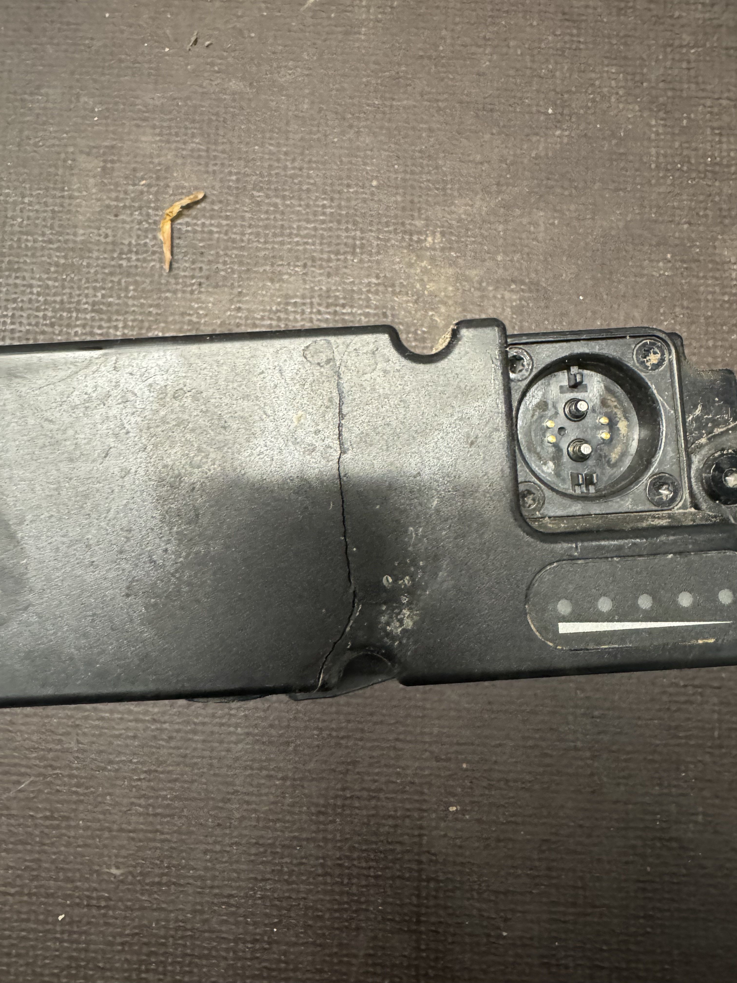

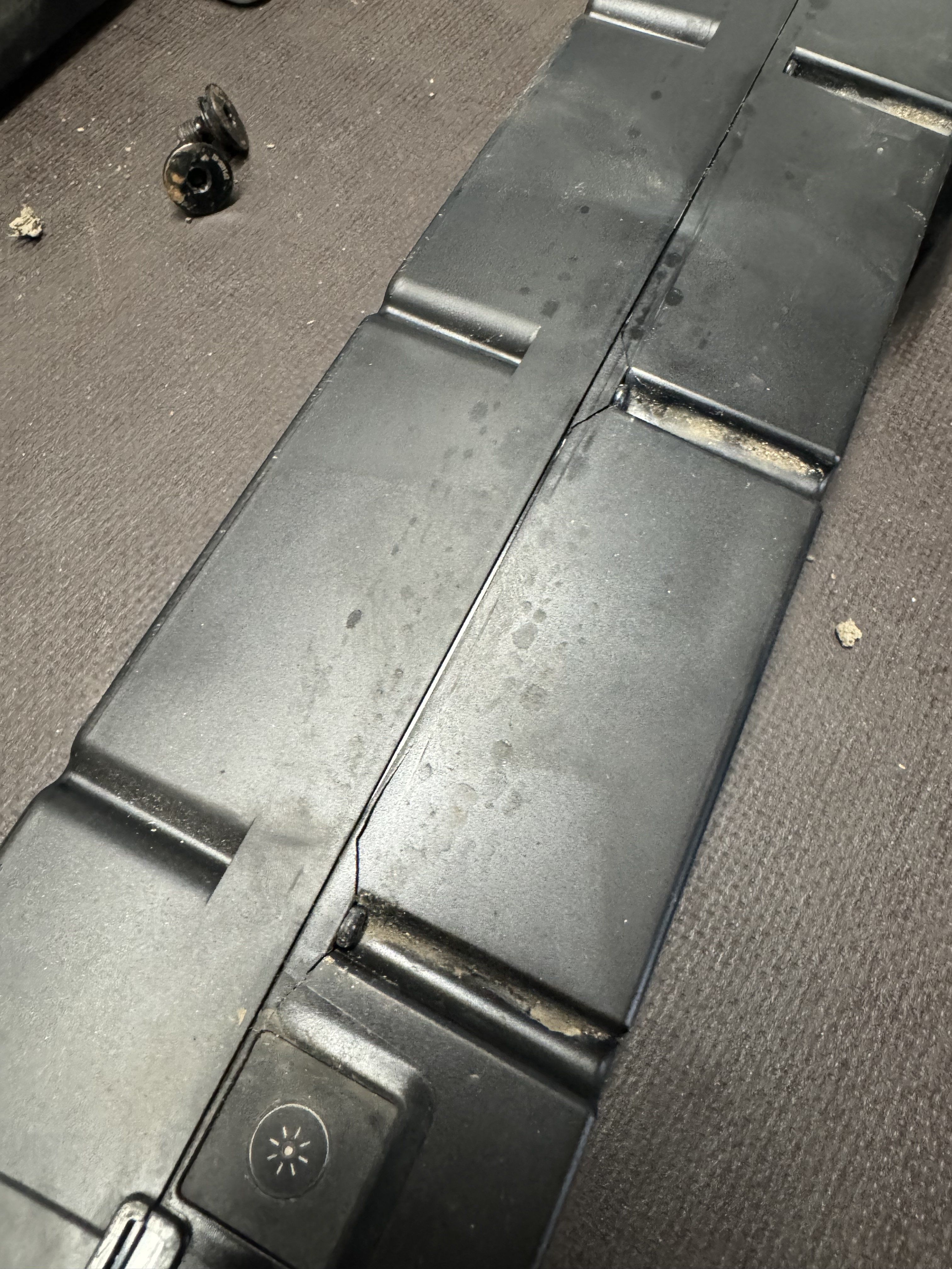

Krass, könnte der Akku geschwollen sein? Die Risse an den Verschraubungen deuten auf ordentlich Zug hin. Ist der gewölbt? Geht er schwer rein und raus?
geht ganz normal rein und raus. Hat auch keine Verformungen. Ich vermute mal, dass die Gehäuse einfach schlecht konstruiert sind. Hatte die Tage mal einen Bosch Akku von einem Freund in der Hand. Das ganze ist deutlich massiver gefertigt. Denke da wollte man bei Canyon unter anderem auch Gewicht und Bauraum sparen um mehr Zellen in den Akku zu bekommen, was ja auch geil ist, wenn er er sich nicht dadurch selbst zerstören würde..
Uih, der Akku ist aber richtig im Eimer. Sowas hatte ich bisher noch nicht gesehen.

Uff sehr heftig, für mich hat das den Anschein von Materialfehler.
Ich weis nicht wie lange Canyon seine bikes testet, aber an nahezu jeder Verschraubung gebrochen und dann noch ein Querriss.
So etwas tritt normalerweise nur bei Prototypenbauteilen auf wo die Materialgüte nicht immer ganz dem Serienspec entspricht weil oft einfach noch nicht verfügbar.
Natürlich gibt es auch Bauteile die im Designer und Material dem Serienspec entsprechen und auf dauerhaltbarkeit getestet werden aber da wäre so ein Akkugehäuse definitiv aufgefallen.
Ich vermute eher mal das der Hetsteller vom Gehäuse sich wohl nicht an die geforderten Vorgaben von Canyon hält. Sofern Canyon an der Mitgestaltung vom Akkugehäuse beteiligt war.
