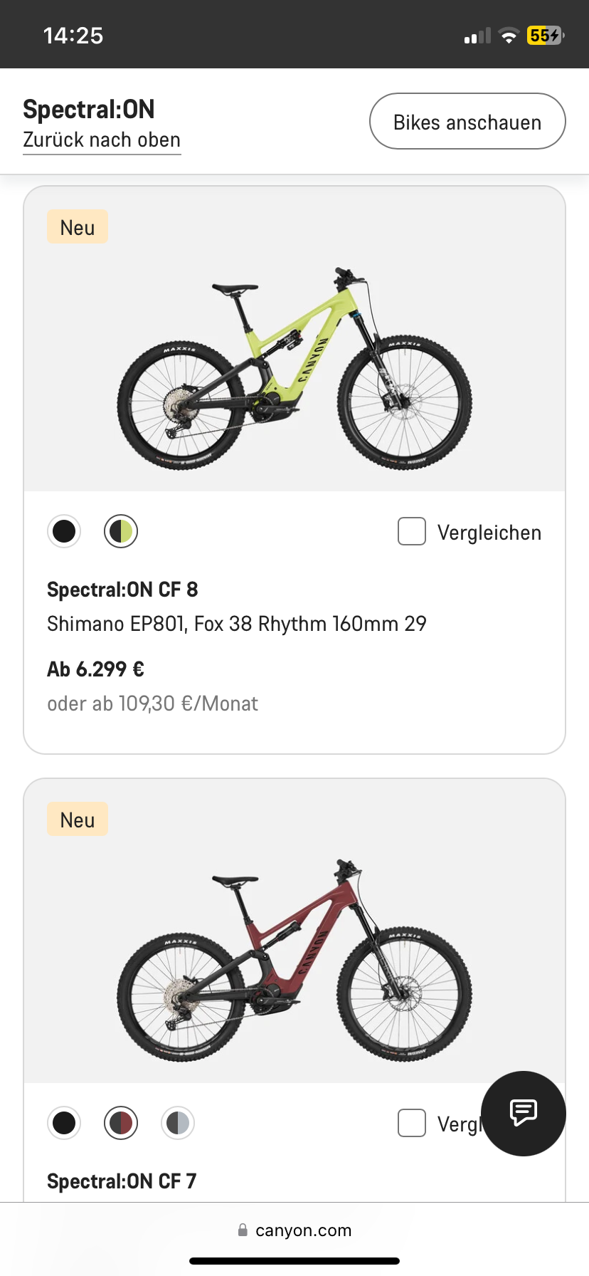

Gibt übrigens ein neues CF7/CF8.
Beide nur mit 900wh Akku außer Größe S

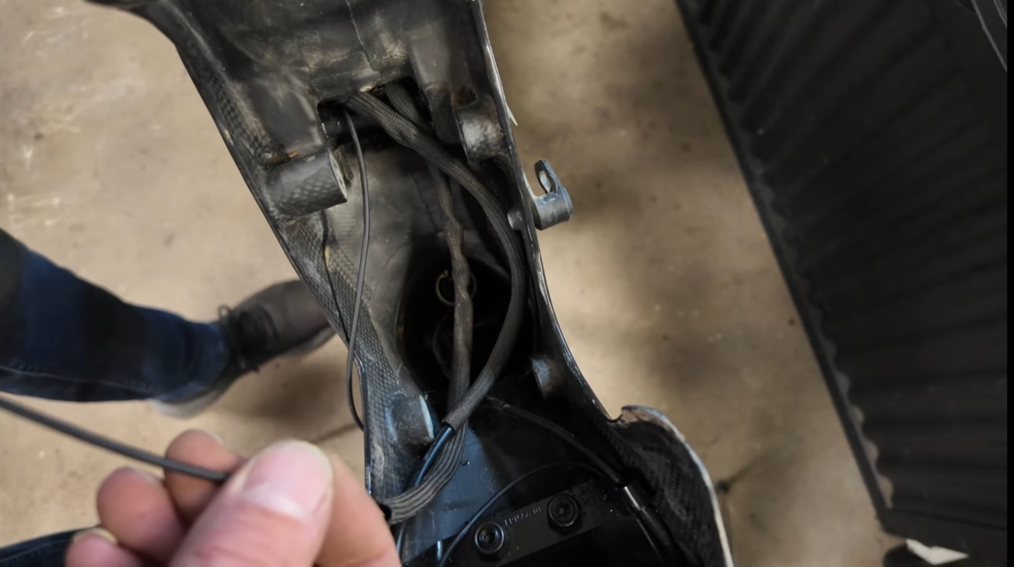

Schon mal jemand die Bremsleitung hinten mit so was getauscht?
Barb connector
ist das problemlos möglich oder muss ich den ganzen Motor abnehmen? Gibt es noch Schellen die irgendwo zu lösen sind?
Das Teil selber hab ich auch und schon mehrfach genutzt.
Das geht am Spectral sehr eng zu, das kann gut gehen , muss aber nicht. Versuchen würde ich es auf jeden Fall. Eventuell Luft aus dem Dämpfer lassen damit die Leitung am Achsschwingendrehpunkt besser vorbeikommt
So sieht das ohne Motor aus
Gleich mal abonniert! Die Schläuche sind schallgedämpft... auch mal geil zu sehen. Danke
interessant ist auch das keine Blasen oder Falten im Carbon von innen sichtbar sind. Spricht für nen vernünftigen Lieferanten. Im Normalfall sieht kaum ein Endverbraucher das teil von innen.
Barb connector
Als mein Rad neu war, hab ich es genau so gemacht ging super.
Jetzt, wo ich das Rad zurück baue, hat’s nicht geklappt und genau über dem Motor hat sich die Verbindung gelöst. Jetzt heißt es Motor raus 🙈
