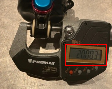

Zwecks Huber, ich habs mir dann 3-teilig bestellt da ich öfter man Dämpfer tausche:
Meine Bestell-Details waren:
Buchse 3-teilig 12,7mm
Wirklich Einbaubreite 30?
Wenn Du ausschließen willst, dass sich die Hülse ins Carbon arbeitet wie bei mir geschehen, nützt Dir die dreiteilige Variante nichts. Dann hilft nur die zweiteilige, die ich Dir auch dringend ans Herz legen würde.Nimmt man bei Huber dann die zweiteilige oder dreiteilige Variante?

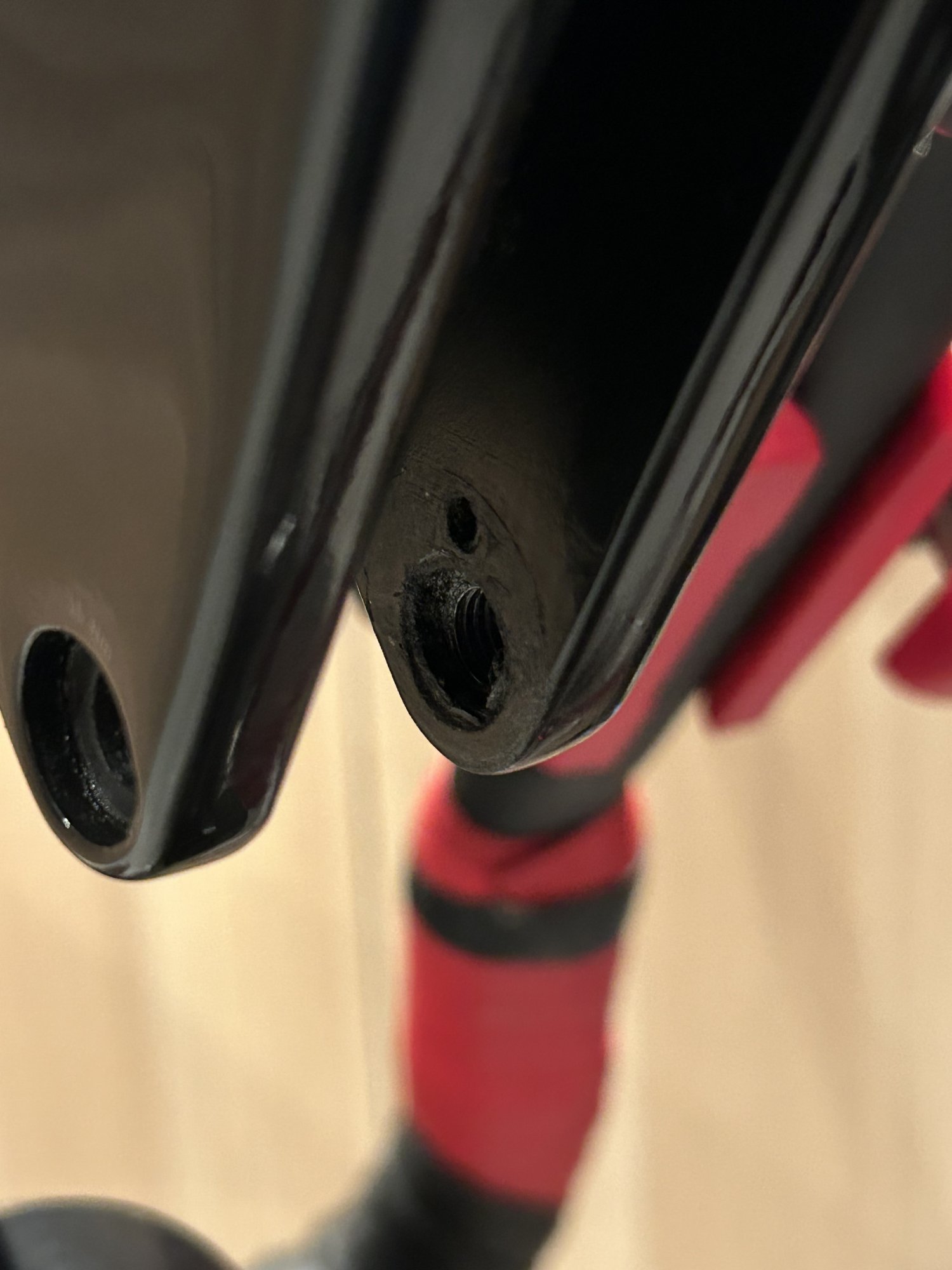

Steht weiter vorne im Fred. Am Gewinde des Flaschenhalters war ein Riss.Magst du uns verraten, wieso der Rahmen getauscht wurde?

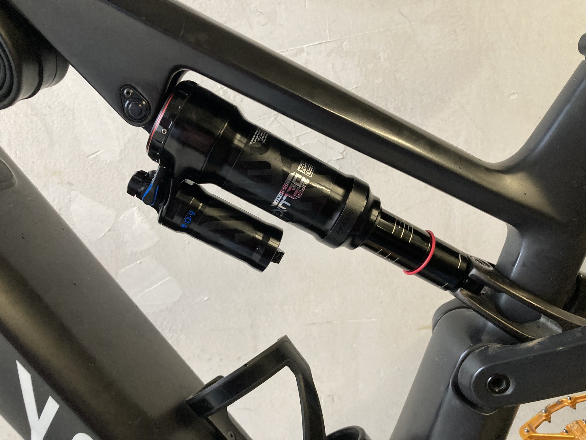

Ich hatte das gleiche Problem und musste auch direkt nach der Montage des Dämpfers eine Ultimate-Gabel haben. Ist einfach eine andere Welt.Der Umbau des Dämpfers ist geglückt.Zumindest den Sag und die Zugstufe konnte ich schon einstellen. Für weitere Tests und einstellen der LSC fehlte leider die Zeit, bzw. Im strömenden Regen habe ich es vorgezogen im Haus bzw. In der Garage zu bleiben.
Wiegt übrigens 143g mehr als der alte Deluxe Select Dämpfer. Ich werde es verschmerzen.
Warum ich umgestiegen bin? Für Park und längere Trails habe ich mir mehr Reserven Gewünscht bzw. Einstellmöglichkeiten.
Gerade bei längeren Abfahrten kam mir das Heck besonders gegen Ende recht bockig vor. Auf dem Hacklbergtrail zum Beispiel hatte ich immer kurz vor der Alm das Gefühl, dass sich das Heck verhärtet wenn man ohne Pause bis dahin durchgefahren ist.
Und ganz ehrlich für unter 100€ habe ich mir einfach gedacht ich probiere Ihn mal aus.
Jetzt muss ich noch günstig eine Lyrik oder Zeb Ultimate schießen damit die Front, dem Heck nicht nachsteht.

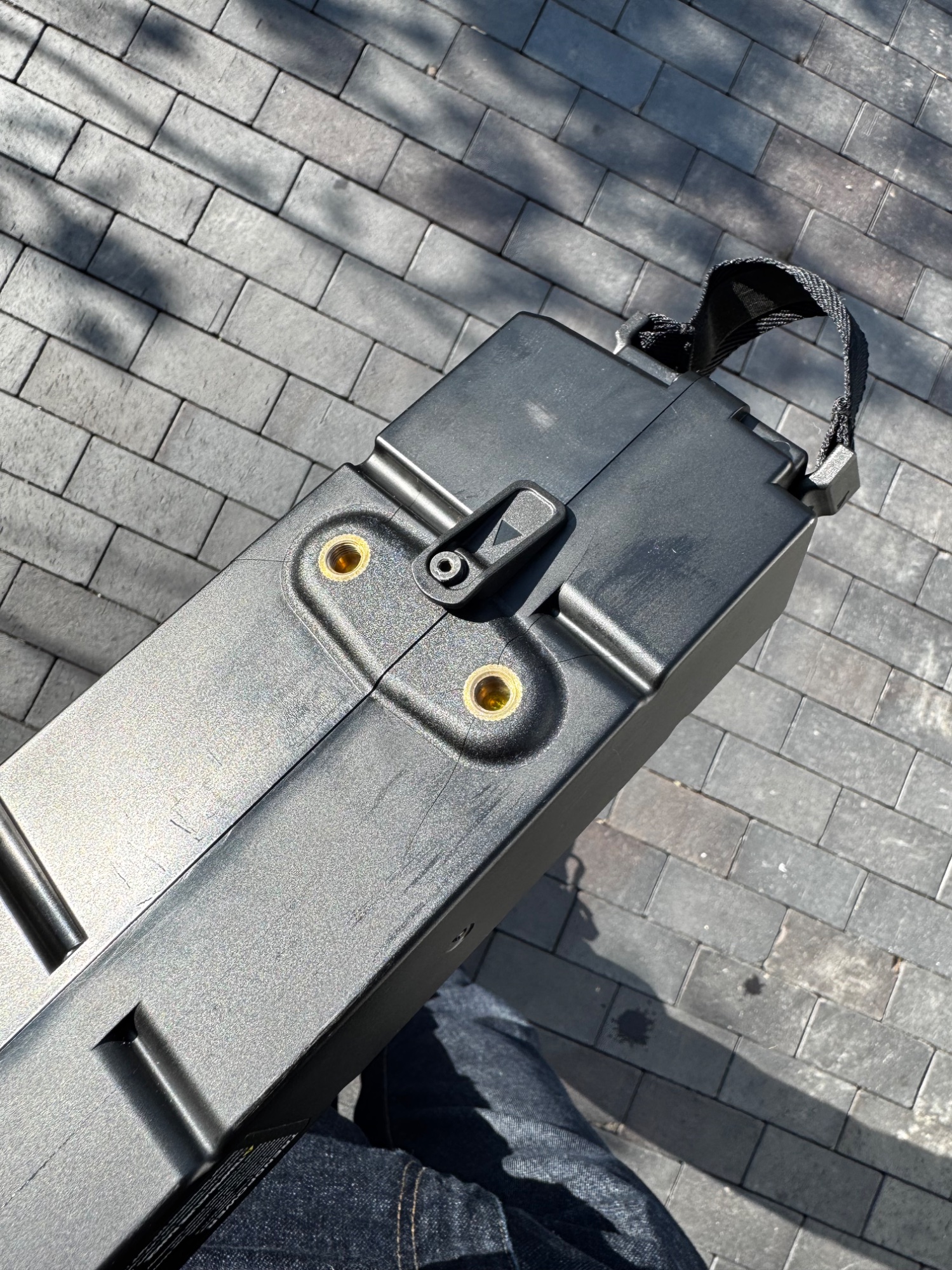

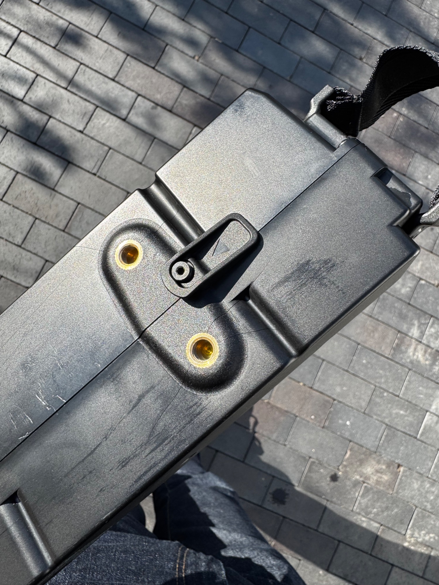

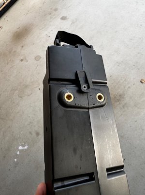

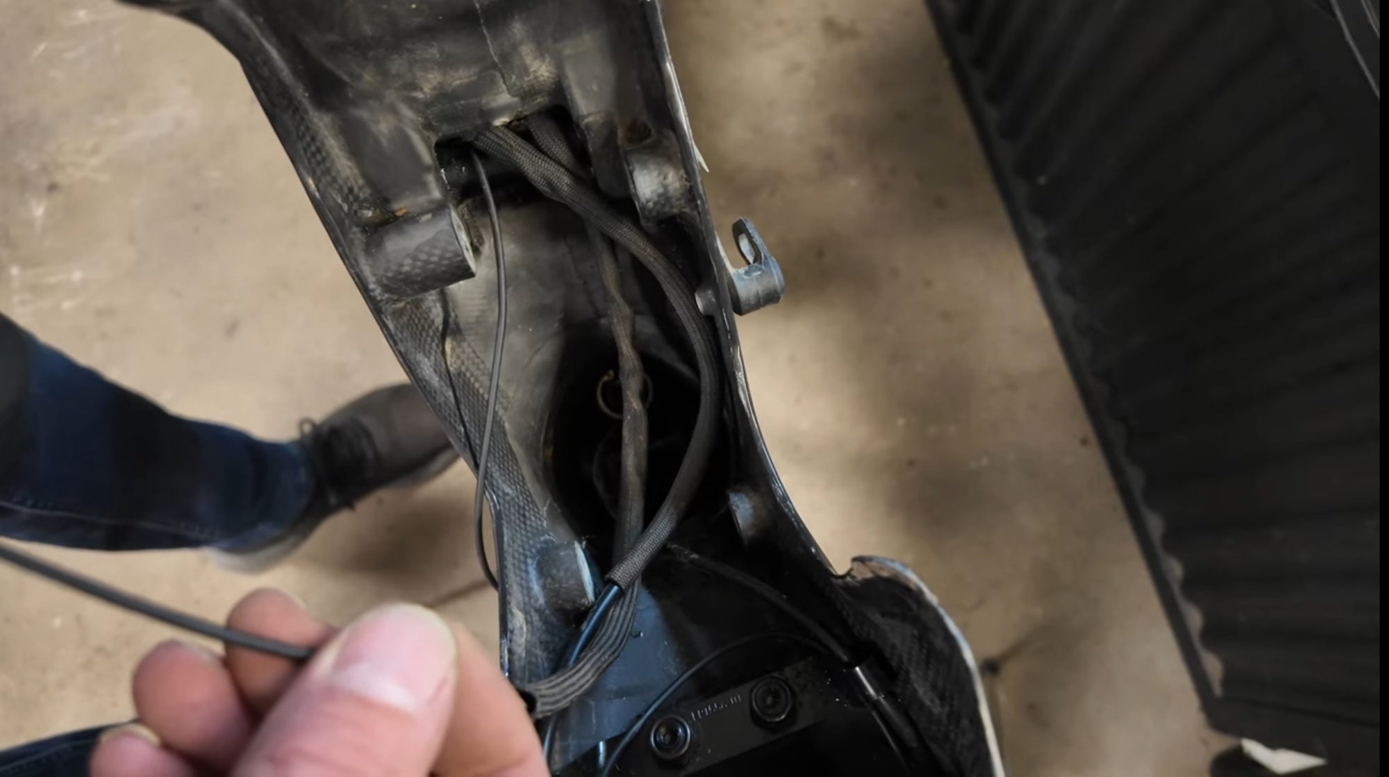

Ich würde auf https://www.emtb-news.de/forum/threads/torque-on-spectral-on-my22-23-gerissne-akkugehause.16094/ verweisen, da es ja mehrere MY betrifft. Dort nachlesen, und evntl Fragen dort posten erreicht vmtl die richtigen Leute.Nach längerer Abwesenheit muss ich mich nun heute auch mal wieder zurück melden.
Habe den Akku heute mal ausgebaut um festzustellen das er auch gerissen ist.
Habe schon ein Ticket bei Canyon eröffnet.
Wie lief die Reklamationsabwicklung bei euch denn ab ?
