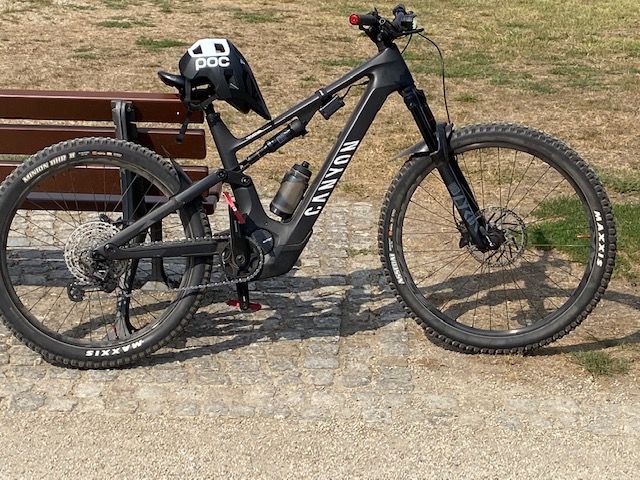

Heute den Spectral ON CFR LTD bekommen.
Stamp7 im violett
Muc Off bash guard,
Muc Off utility strap, Muc Off tire levers und co2.
Muc off tubeless repair bar ends violett
Maxxis Reifen verwechselt und tubeless. Muc off Ventil violett
Todo: SRAM bremsen fur Shimano XTR M9120 verwechseln und 150mm axs fur 170mm axs .......

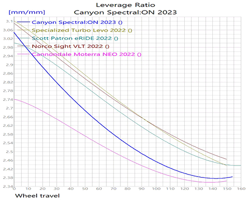

Canyon gibt keinen Coil beim Spectral frei.
Ob es überhaupt Sinn macht, ist so eine Frage, weil der Hinterbau eher linear ist und da geht Coil nicht so gut, weil die Endprogression fehlt.
Ich werde zwar erstmal keinen Coil-Dämpfer an den Start bringen, habe aber die Info vom Dämpferbauer, dass der Hinterbau durchaus Endprogression bietet und für Coil geeignet sei. Dies einfach mal zur Info.
Beste Grüße,
KalleAnka
Im Vorgänger Model haben auch einige Leute Coildämpfer verbaut. Soll angeblich super funktionieren.
Würde es glaub nur an dem Rad nicht machen wollen. Die Luft Dämpfer bieten so viel Pop, denke das geht etwas verloren. Damit wird das Rad mehr zum Enduro.
In der Grafik des Leverage Ratio sehen wir, dass das System vom Typ Progressiv-Linear ist (3,05-2,4), ziemlich gute Werte für ein All-Mountain-Modell und dass sie in Kombination mit einem Luftstoßdämpfer sehr gut funktionieren. Im alten Modell war die LR etwas progressiver und der Federweg etwas weniger, ein paar sehr subtile Änderungen, die aber dazu beitragen, die neue Version etwas komfortabler zu machen.
Quelle: https://linkagedesign.blogspot.com/search/label/E-Bikes 140-160mm?m=1
