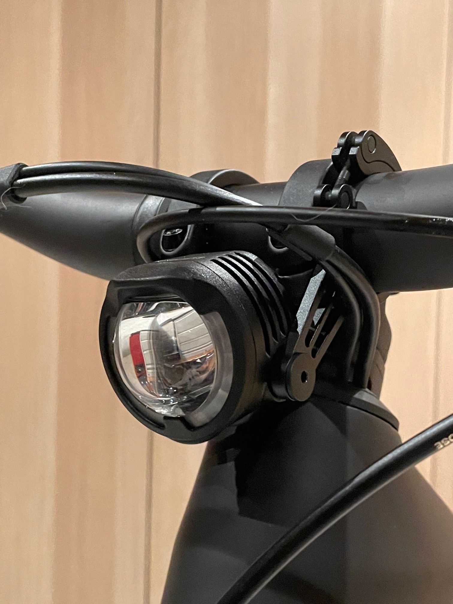

So Leute, ich habe fertig!
Als letztes habe ich noch einen Santa Cruz Di2 Carbon Lenker montiert und die Hülle der Sattelstütze auf ein erträgliches Maß gekürzt. Und ob ihr es glaubt oder nicht, es gelang mir tatsächlich das Kabel für die Shimano Remote UND das Kabel für den Lupine Schalter durch den Lenker zu fummeln.

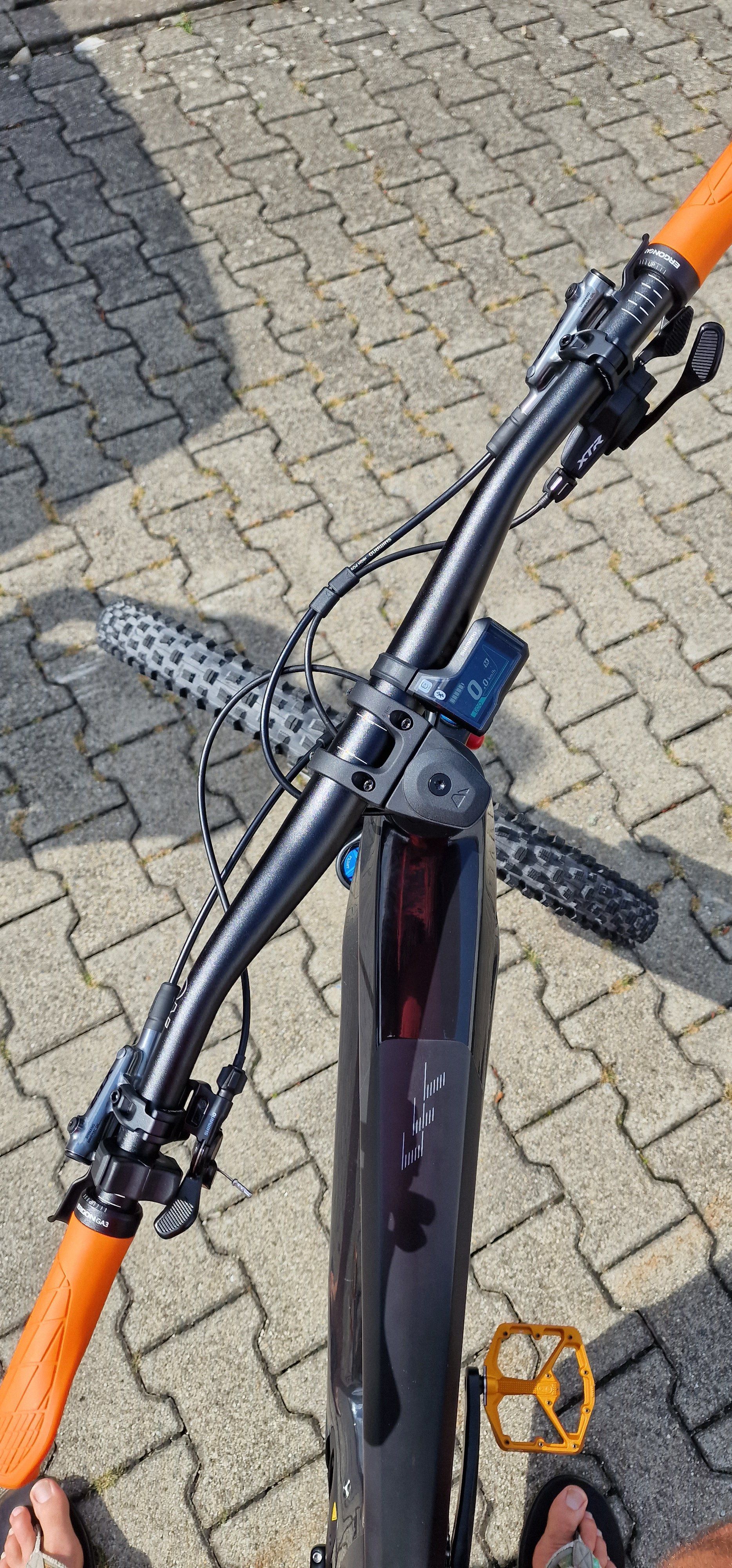

kann von denjenigen unter Euch, die das Bike bereits haben, bitte mal ein Foto von oben aus der Draufsicht eingestellt werden, welches den Winkel vom Lenkeranschlag zum Rahmen möglichst anschaulich darstellt.

Ich hab jetzt mal ein Foto von dem CFR meines Kumpels eingestellt, bei dem wir beide der Ansicht sind, dass der Lenkeinschlag zu früh begrenzt wird. Zumal der Anschlag in Rahmengröße XL ohnehin völlig sinnfrei ist, da weder Gefahr für Ober- noch Unterrohr besteht.
Das hat nicht damit zu tun, das die Gabel oder der Lenker irgendwo anschlagen könnte, sondern mit der Art der Kabel Führung im Rahmen. Im Rahmen ist nur ein Stück Leitung verlegt, was genau für den Lenkbereich ausreicht.
Ich finde den Bereich mehr als ausreichend. Was fahrt ihr für Kurven? 😁
Ich würde mir auch 15° mehr wünschen. Wir haben so rot-weiße Gitter am Bahnübergang, zuerst 90°, dann 180° und zuletzt wieder 90°. Das ist sehr knapp mit dem jetzigen 120° BlockLock. Insgesamt finde ich das Prinzip aber klasse. Schon beim Rumstehen klappt dir das Vorderrad nicht mehr weg, um beim ungewollten Abstieg reißt man sich die Leitungen und Züge zumindest seltener ab.
Ich würde mir auch 15° mehr wünschen. Wir haben so rot-weiße Gitter am Bahnübergang, zuerst 90°, dann 180° und zuletzt wieder 90°. Das ist sehr knapp mit dem jetzigen 120° BlockLock. Insgesamt finde ich das Prinzip aber klasse. Schon beim Rumstehen klappt dir das Vorderrad nicht mehr weg, um beim ungewollten Abstieg reißt man sich die Leitungen und Züger zumindest seltener ab.
Ok in so einen Szenario ist es natürlich Mist.
Aber auf einen Trail sehe ich für mehr keine Notwendigkeit. Überall wo ich mehr einlenken müsste, wäre Hinterrad versetzen die deutlich sinnvollere Methode.
So, hier nochmal zusammengefasst, was zur erfolgreichen Montage einer Lupine SL F benötigt wird:
https://www.lupine-shop.com/SL-F-fuer-E-Bikes/d6200-035https://www.lupine-shop.com/Betty-Schnellspanner/d834 (samt zugehöriger Schraube!)
https://www.lupine-shop.com/Kabelgebundene-Fernbedienung-fuer-E-Bike-Beleuchtungen/d074 (wenn man das Kabel durch den Lenker verlegen will)
https://www.lupine-shop.com/Kabelgebundene-Fernbedienung-fuer-E-Bike-Peppi-Edition/d089 (die ist die richtige, wenn man in Griffnähe montieren will, da sitzt bei mir aber die Klingel, habe ich also selber nicht.)
Es macht Sinn, den ganzen Kram direkt bei Lupine zu bestellen, denn mit einem Anruf bei den freundlichen Lupine Mitarbeitern kann es gelingen, einen Großteil des benötigten Zubehörs einfach auszutauschen und das spart bares Geld.
Und ganz wichtig: Man benötigt ein Lichtkabel OHNE Unterbrechung, sonst passt das nicht durch den Kabelschacht am Canyon. Auch das veranlassen die freundlichen Lupine Mitarbeiter auf Zuruf.
Ob man beide Kabel (Motor Remote und Lupine Schalter) durch den original Lenker bekommt, kann ich nicht versprechen, da ich einen Santa Cruz Di2 Lenker montiert habe. Eine gehörige Fummelei ist es auf jeden Fall. Aber es sieht halt besser aus.
Bei Fragen: einfach Fragen!
