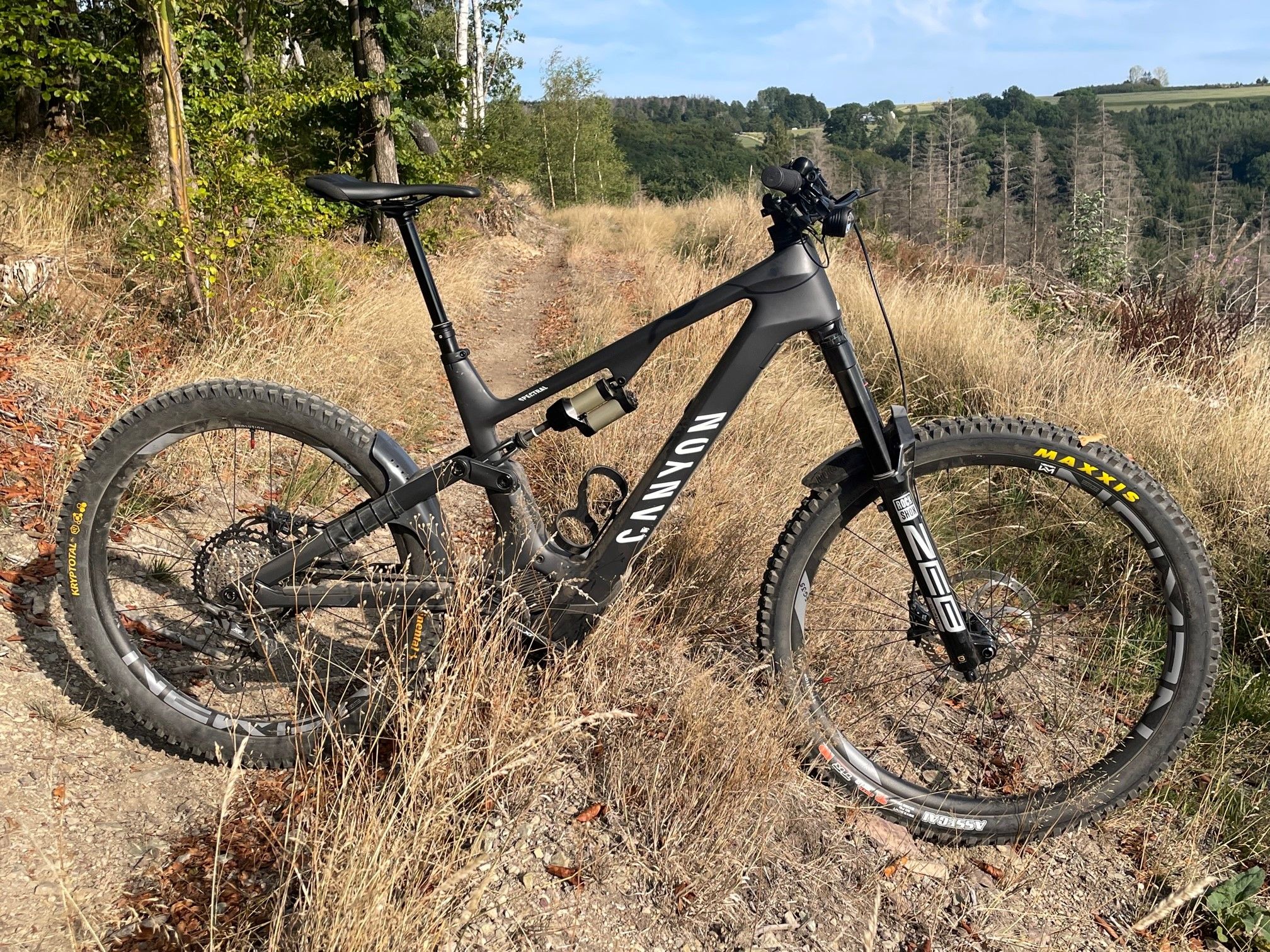

Ich habe auch etwas weiter gebastelt und es hat sich gelohnt. War es vorher schon gut, jetzt ist es perfekt. Zumindest für mich. Neu sind der Dämpfer (Intend Hover) und die Gabel (RockShox ZEB).
Beste Grüße,
KalleAnka
PS: Meinen ganz herzlichen Dank an @HageBen für seine moralische und an @joerghag für seine moralische und tatkräftige Unterstützung!
