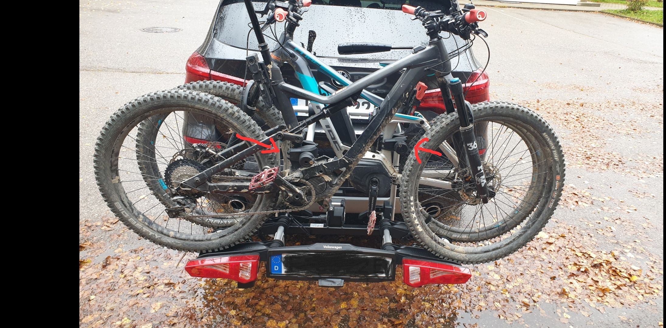

An welchen Punkten darf den Rahmen an einem Fahrradträger befestigen?
Mehr Optionen als das Oberrohr wirst Du an dem Rad nicht haben, da das Unterrohr aufgrund des Akkus doch echt nen dickes Vieh ist.
Ich nutze auch das Oberrohr um es auf dem Träger zu montieren. Klappt wunderbar. Nur bei Carbon halt immer aufpassen, dass man nicht wie ein Teufel an dem Ding dreht. Viele Leute meinen ja an modernen Trägern immer so fest zu drehen, bis der Knauf mit Drehmoment knack macht. Das ist eigentlich viel zu viel.
Der Halter verhindert ja nur das Kippen in Richtung Auto oder vom Auto hinweg. Nach links und rechts wird es eh durch die Halter an den Laufrädern gesichert. Ich dreh Eden Kauf immer nur Handfest, sodass es sich nicht mehr bewegt. Abschließen nicht vergessen, dann rappelt sich auch nichts los.
Noch nie Probleme mit meinen Bikes gehabt ;)
Ich befestige ausschließlich und alle Bikes immer nur am Sattelrohr. Das scheint mir das stabilste zum Spannen geeignete Bauteil zu sein.
Das habe ich beim Spectral einmal gemacht und nie wieder. (Ging nicht anders, weil Träger von bekannten und kein Platz irgendwie) hat sich nach 50 km los gerappelt, weil das Rohr nicht wirklich rund ist.
Aber grundsätzlich gebe ich dir da recht. Das macht bei einigen Bikes schon Sinn.
Dennoch hält es jedes oberrohr auch aus.
Ja wie, aber das Oberrohr ist doch konisch in alle erdenklichen Richtungen. Verglichen damit ist doch das Sattelrohr fast zylindrisch. Da hätte ich viel mehr Angst, dass sich das losrappelt.
Aber egal, jeder macht es so, wie es bisher immer gehalten hat. Ich nutze mittlerweile auch Ratschen statt Klemmen. Grundsätzlich ist der optimale Träger noch nicht erfunden worden.

Ja klar, bloß Versuch das mal mit einem Thule oder Übler (die anderen kenne ich nicht aus eigener Erfahrung) hinzubekommen, wenn zwei Räder auf dem Träger sind. Mit den Standardarmen ist das mit meinen Rädern völlig unmöglich.
Unsere neuen Räder waren noch nicht gemeinsam auf dem Träger, aber die Alten und bei denen funktioniert das sowohl mit Uebler- als auch Thule-Standardarmen.
