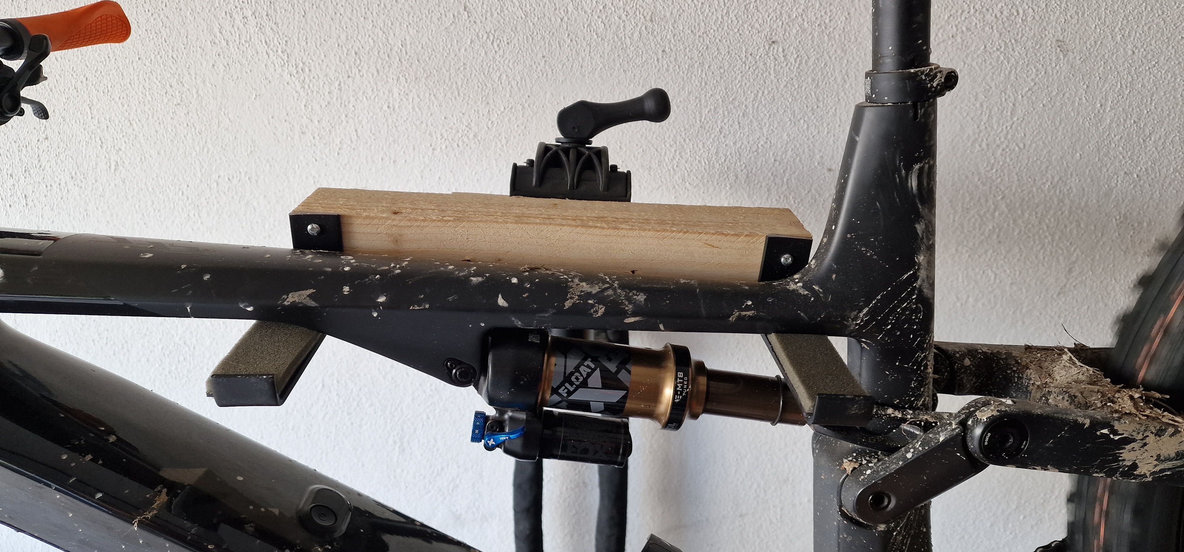

Heute das Radel mal kurz "hoch genommen" und dabei meine Adapterkonstruktion fotografiert.
Die Idee mit etwas Rudem zu adaptieren hatte ich auch, allerdings ist mein Wandmontageständer in der Garage eher ein Vertreter aus dem günstigeren Preissegment, der nicht die nötige Klemmkraft aufbringen kann. Alles was rund war, hat sich bei dem Gewicht des Radels nach unten gedreht.
Ich hatte daraufhin eine rechteckige Adaptierung zusammengepfuscht, die auch mit dem Billigheimer sicher und zuverlässig funktioniert:
