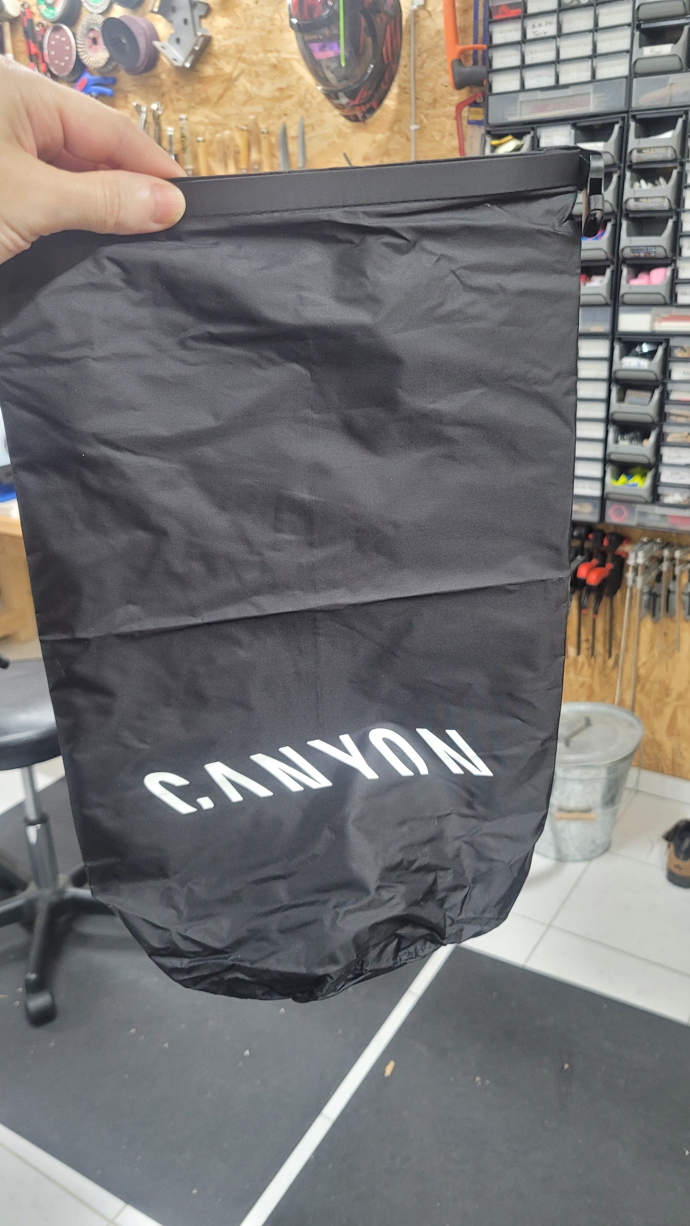

Wofür soll der hier gut sein??? Muss ja was besonderes sein wenn ein tolles Label "For You" drum war.
