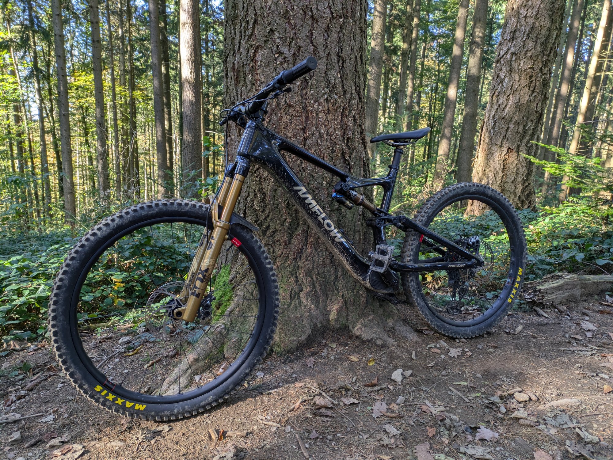

Ich bin das Amflow PL 800 heute bei 12 Grad 40km und 750hm gefahren. 15% Restakku. Ich habe natürlich häufig den Motor genutzt. Boost nur selten.
Hab letzte Woche mit dem pl pro 800w 1500hm auf 38km geschafft. Fast nur Turbo und Trail.
Bin ein fitter Fahrer, wiege ca. 90kg und war auf MX Rädern mit MAXXIS DD unterwegs.
Paar unvernünftig steile Rampen und Wanderwege hochgeboostet um zu sehen was geht, meistens aber Forststraßen hoch.
Fühlte sich im groben naturgemäß nicht ganz so wohl wie mein Enduro, auf schnellen kurvigen Strecken aber überragend. Ließ sich super in Kurven legen und sehr intuitiv fahren. Nimmt speed gut mit und mit dem eher straffen Fahrwerk kann man super pushen und aktiv fahren. Wäre eine super Ergänzung zu meinem "größeren" Enduro/Park-Bike.
Ich wollte echt kein eBike mögen aber es war ein großer Spaß!
Wobei ich eher zu "günstigen" silbernen Version greifen würde und Transmission und ggf Fahrwerk nachrüsten würde, immernoch günstiger als die goldene 10k Version...

ich nehme an auf den 38km gings die 1500hm hoch und runter und dann war der Akku leer ?
es ist schon echt ein heißes Gerät,
war die Gabel ab Werk ganz in Gold?
War in Freiburg unterwegs, 1 mal Canadian hoch (ca. 480hm) und runter, noch mal halb hoch und wieder runter dann rüber zum Hexentrail (ca. 330hm) und den 2,5 mal hoch, dann ist Akku ausgestiegen und ich bei der nächsten Gelegenheit in den Trail eingestiegen.
Also ohne Akku tritt es sich definitiv nicht wie ein normales Fahrrad! (Wobei mir da der Vergleich zu anderen eBikes fehlt, fahre eigentlich nie eBike)
Was auch sehr positiv war, war der Automodus, fuhr sich irgendwie "organisch" und flüssig. Da ich aber meine E-Bike Erfahrung voll ausschöpfen wollte bin ich dann doch eher Trail und Turbo gefahren ;)
Gabel ist so nicht Standard, technisch zwar identisch aber eben nicht gold. Laufräder samt Reifen waren auch nicht Standard (Santa Cruz MX Alu), ebenso der Lenker. Von Amflow direkt gibt es wohl (noch) keinen Mullet Laufradsatz.

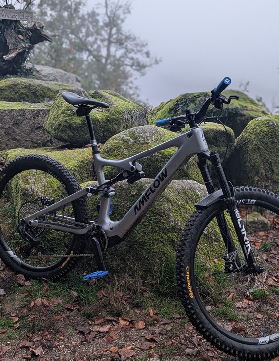

PS: Ich habe bereits das PL Carbon mit 800 Wh.. Wiege um die 75 KG, und bin ziemlich fit.. (habe in den letzten beiden Jahren ca 200.000 Höhenmeter mit einem Cube Bio, 15,5 KG mit Assegai MaxTerra Exo, DHR MaxTerra Exo+ gemacht.
Das Amflow ist nun das erste E-Bike.
Reichweite:
Gestern eine Tour mit 2000 HM, 40 KM, Rest 4% Akku. Meist 30% Eco, 70% Auto.
Vorgestern eine Tour mit 2850 HM , 90 KM ( https://mountainbiker.it/meran/meran_eisjoechl_tour), habe einmal 10 Min zwischengeladen und 1 x 40-50 Min. 90% Auto im Uphill, 5 % Eco, 5% Trail. Am Ende war der Akku leer :)
Die Eisjöchl Tour ist mit einem normalen E-Bike fast nicht möglich ohne längeren Pausen oder nur im Eco Modus.. Ein Orbea Wild, mit 760WH + Range Extender hat schluss Gemacht nach 2300 HM, hatte aber auch nie geladen (vermutlich dauert es da zu lange :)
Eine Woche vorher bin ich 1800 HM raufgeschossen im Auto Modus, 80% STraße, 20 % unwegsames Gelände in 1h 4 Min. Also das Teil ist einfach krass :D
Ich möchte noch ein paar Worte aus der Praxis und zu den negativen Punk des Velomotion-Test nachreichen:
- Laden: von 6% auf 100% in 2h 15min (egal ob das jetzt 8,9,10 oder 12A sind - es ist schnell!)
- Klappern: Es klappert und es sind nicht nur die Züge!
- Derating: In der Praxis bei 12° Grad und 115-Kg- kein Leistungseinbruch spürbar.
- Akkuverbrauch: Hoch und höher als in meinem Speci mit 700 WH bei vergleichbarer Einstellung der Unterstützungsstufen.
- Fading: Die Unterstützung gleitet ab ca. 23 km/h langsam aus und ist ab 26,2 km/h weg.
Die von mir geschilderten Erfahrungen beziehen sich auf mein Amflow PL Carbon in L mit 20,5-kg- (s. Foto).
