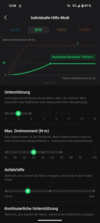

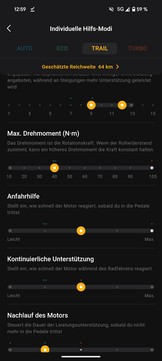

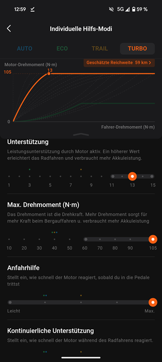

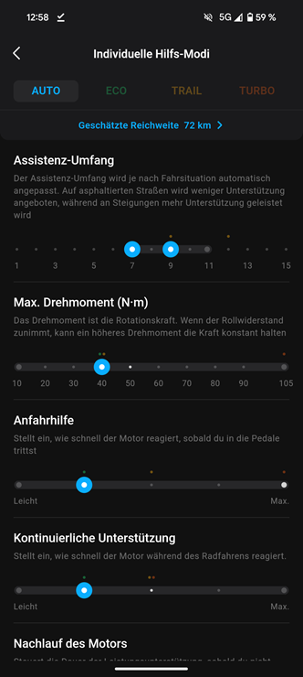

Wie sieht es mit den Akku Verbrauch aus? Hattest alles runter geregelt ?
Ich bin kein Freund von 🍏mit 🍐oder 🍍-Vergleichen, aber ich hatte die Unterstützung schon vor Tourstart runtergeregelt:
Ich (115-kg- fahrfertig / fett / faul) bin mit Kryptotal/Xynotal tubless bei 1,6/1,8bar bei 12°Grad mit dem untenstehenden Setting eine Tour mit 42,2km und 1168 Hm bei Ø13,5 km/h bei einer ØLeistung von 89W und 45 U/min und ØUnterstützung von 159W seitens des Motors in 2:58:46 mit 21% Restakku gefahren in der die max. Steigung 27% betrug. (Werte verfälscht, da Autopause nicht aktiviert - Tourdauer in Garmin 2:30:29)

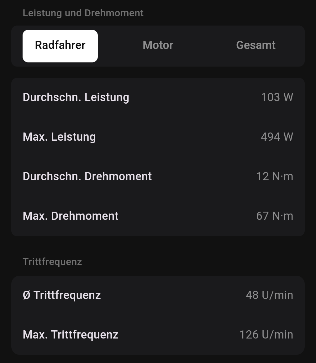

Nach einem Mittagessen wurde bei einer kleine Runde von 9,8km und 364 Hm bei Ø14,1 km/h bei einer ØLeistung von 103W und 48 U/min und ØUnterstützung von 222W seitens des Motors in 0:40:44 bei einer max. Steigung von 25% bis auf 3% leergefahren. (Autopause aktiviert).
Die o.g. Daten stammen alles aus dem AVINOX-System und decken sich nahezu mit Garmin.
Eine Auswertung wieviel Zeit oder Prozent in den einzelnen Modi gefahren wurde bietet DJI (noch) nicht.
Allerdings wurde lediglich Auto, Eco und Trail verwendet.
-> 52 Km / 1.532 Hm
was auch immer die da als durchschnittliche Leistung berechnen, mit den ausgespuckten Daten kann man nicht viel anfangen, das passt nicht
bei der Eigenleistung hast dich aber auch nicht sonderlich angestrengt oder stimmt das hinten und vorne nicht? ;)
da sieht man wieder, dass die Eigenleistung ein wichtiger Faktor für das Thema Reichweite ist
oder anders ausgedrückt, warum diese Reichweitenangaben überhaupt nichts aussagen
der 142 er hat sich angestrengt beim reintreten...der 92 er sich komplett schieben lassen ...oder vom brustgurt ist die Batterie fast leer.

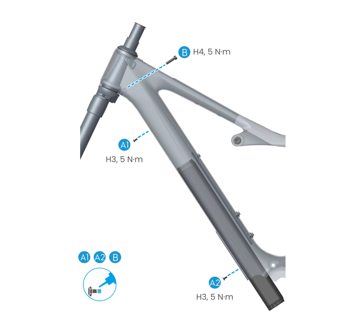

Das klappern könnte auch vom Accu kommen...ich konnte jetzt nicht erkennen ober der festgeschraubt wird.
600Wh-Akku: A1 + A2
800 Wh-Akku: B + A2

Die Trittfrequenz ist extrem niedrig, ich bin bei meinen Fahrten bei durchschnittlich 75+ bei ungefähr gleicher Leistung.
Die Trittfrequenz war wahrscheinlich höher :)
Ich halte eigenlich ohne Probleme eine 80er
Ich gehe davon aus, dass die Werte nicht stimmen. Hatte aber keinen Leistungsmesser verbaut.
Allerdings weiß ich, dass zumindest AUTOPAUSE nicht aktiviert war und der Ø damit auf eine "längere" Fahrtdauer berechnet wurde in denen das Bike für Fotos nicht bewegt wurde.
Idee: Wenn ich 2minuten Uphillfahre mit einer 80 Trittfrequenz und anschließend diesen Anstieg in 2Minuten wieder runterrolle hatte ich dann ØTrittfrequenz von 40?
Sorry ...glatt überlesen...ich hatte mich am Bild orientiert

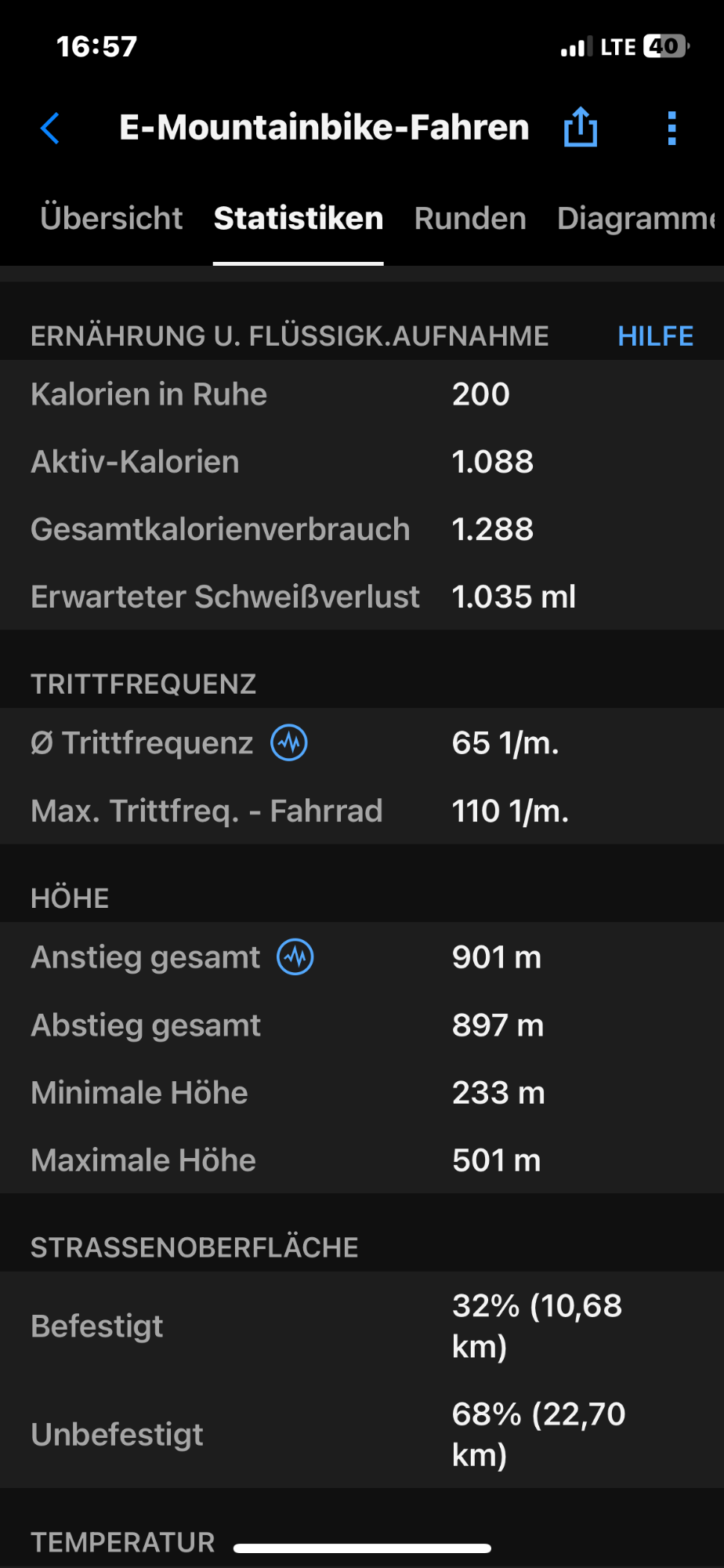

Ich kenne das eigentlich nur so das die Messung der Trittfrequenz immer nur dann stattfindet wenn man auch tatsächlich tritt
Das dachte ich eigentlich auch.

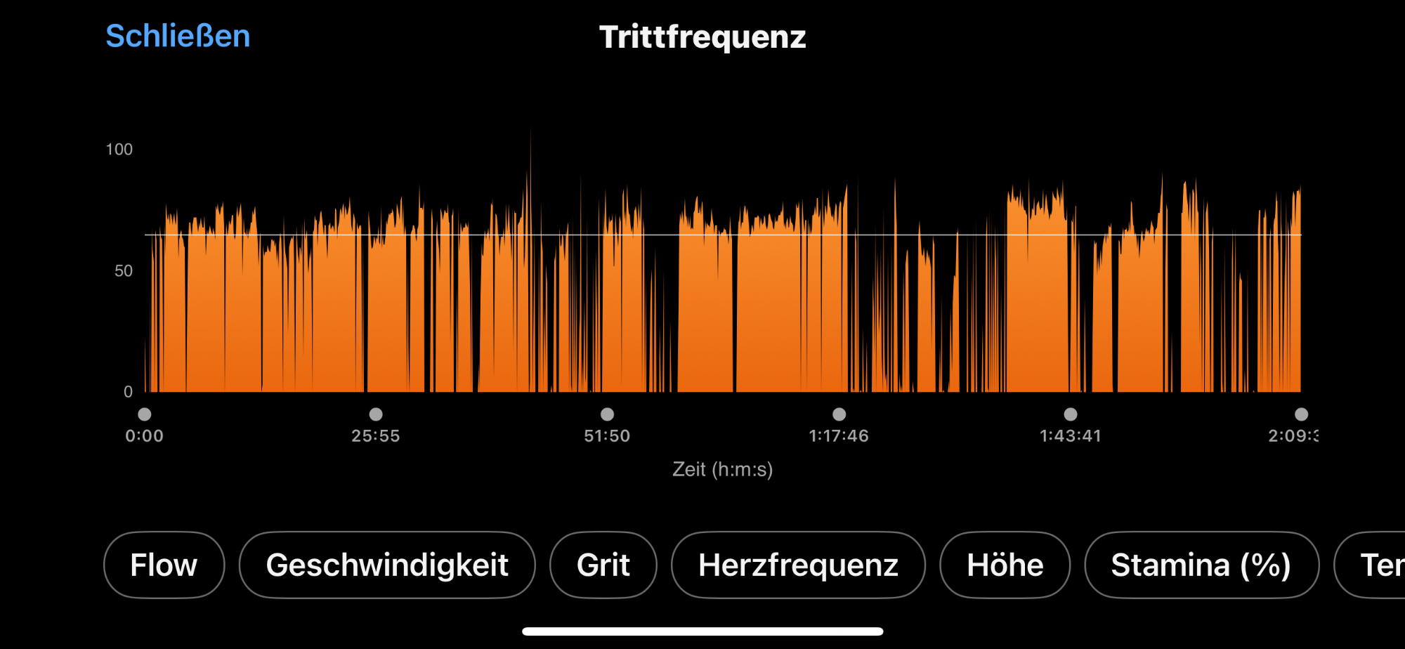

Mein Garmin Connect sagt z.B. bei der gestrigen Tour in Kombi mit dem EP801 folgendes:
War allerdings mit einem Kumpel mit Biobike unterwegs, da sind die Werte nochmal anders, wie wenn ich alleine fahre.
