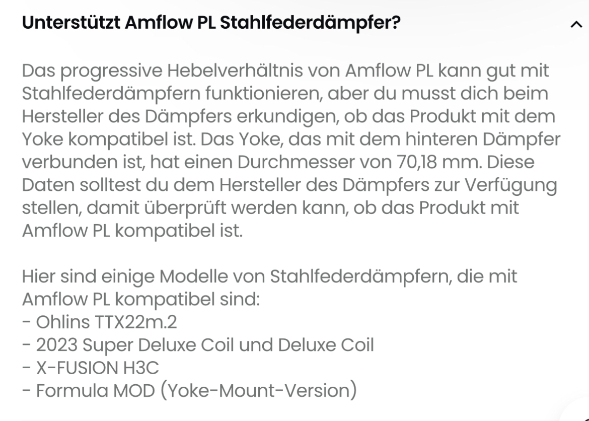

Finde ich auch, da frage ich mich, wo die Aussage mit der Progression des Hinterbaus herkommt….
Die Aussage steht im FAQ des Amflow selbst:
Und die Kurve allein sagt nur mit der Skala zusammen was aus… da kann die Kurve noch so steil und „progressiv“ abfallen wenn die Unterteilung nur von 2.8 bis 2.7 geht ist das halt nicht progressiv.
Aber ja, rechnerisch sind es wohl mit 15% nicht genug um einen Stahldämpfer mit idealerweise 30%+ zu rechtfertigen
Alleine aufgrund der Kurve und Berechnung habe ich mich gegen Coil entschieden auch wenn Amflow propagiert, dass der Hinterbau progressiv wäre ...

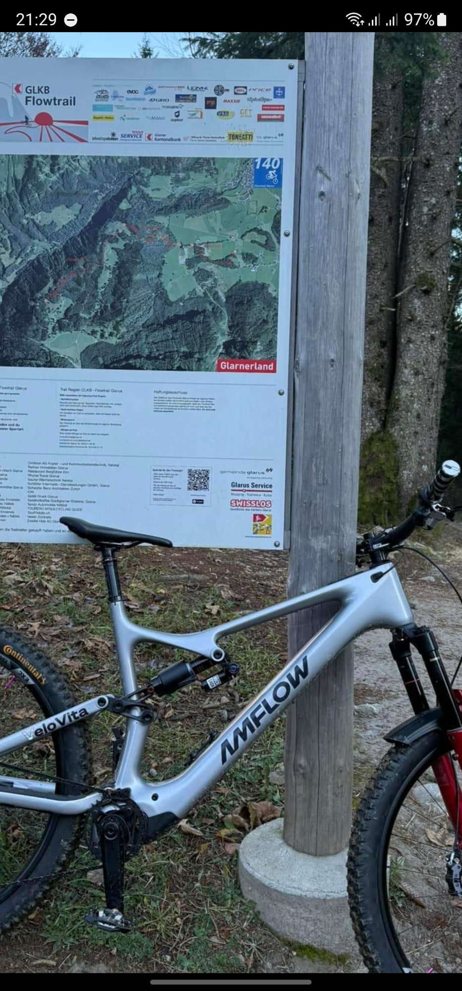

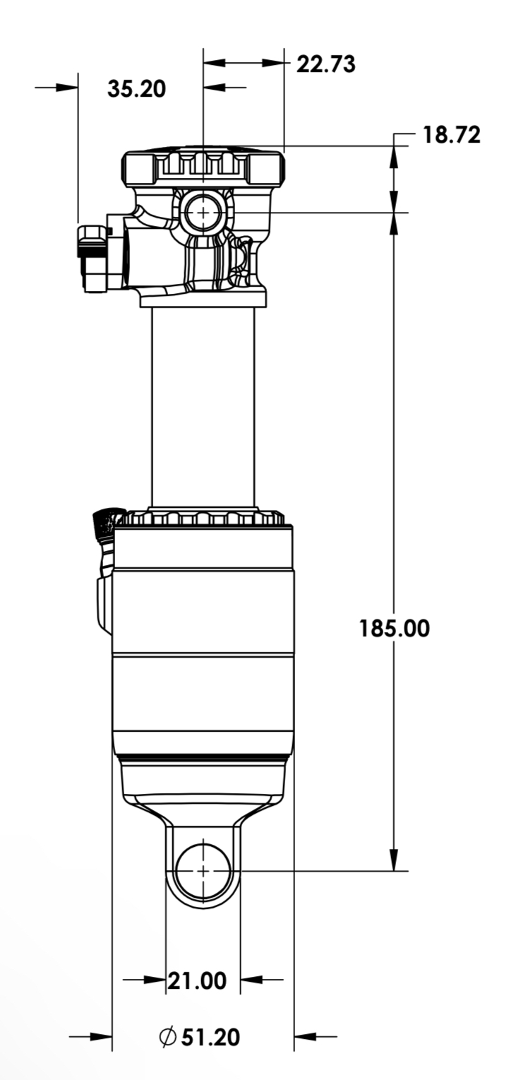

Habe wie auf der Seite vorher zu sehen einen CaneCreek DB Air IL Dämpfer verbaut, dessen Luftkammer auch in die enge Aufnahme vorne einfahren muss.
Es passt mit geringer Luft (ohne das ich schwitzen muss).
Kenne die Maße des Vivid Air nicht - aber die Luftkammer des CaneCreeks hat 51,20mm Durchmesser. Würde dem Vivid nicht mehr als 52mm zutrauen bevor es mir zu heiß würde.

Ich habe mir folgende Gründe für den CC Inline (kein Piggyback) Dämpfer hergeleitet:
  • Im M und L Rahmen ist meine Fidlock Flasche mit dem Piggyback kollidiert -> Ich möchte ganz zweckmäßig genug Platz haben für ausreichend große Flaschen
  • Passt zum Trailbike Charakter für mich ein eher kleinerer Dämpfer
  • Wegen dem Yoke auf keinen Fall Coil Dämpfer mit dünner Kolbenstange
