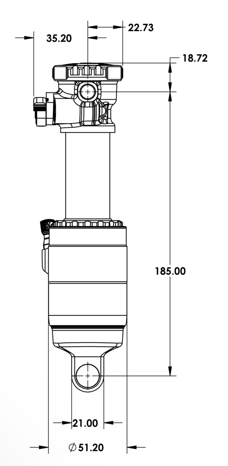

Habe wie auf der Seite vorher zu sehen einen CaneCreek DB Air IL Dämpfer verbaut, dessen Luftkammer auch in die enge Aufnahme vorne einfahren muss.
Es passt mit geringer Luft (ohne das ich schwitzen muss).
Kenne die Maße des Vivid Air nicht - aber die Luftkammer des CaneCreeks hat 51,20mm Durchmesser. Würde dem Vivid nicht mehr als 52mm zutrauen bevor es mir zu heiß würde.
Vivid Air hat 58mm

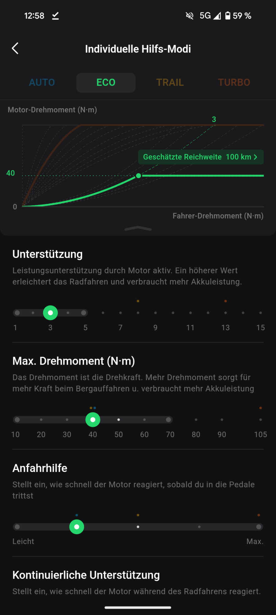

Wie weit lässt sich die Unterstützung herunterregeln (Watt) und wie fährt sich das Bike dann ?
Du kannst keine Watt einstellen 😭
Die Unterstützung wird in Assistenz (1-15) und NM (10 - 105) eingestellt. In den jeweiligen Unterstützungsstufen hast du eine entsprechende Range, welche dir zur Verfügung steht.
Wenn du Assistenz 1 und 10 Nm einstellst, dann Unterstützt das Bike minimal. Ich habe aber bislang noch nicht erfahren wie viel Watt das Bike dann noch leistet.
