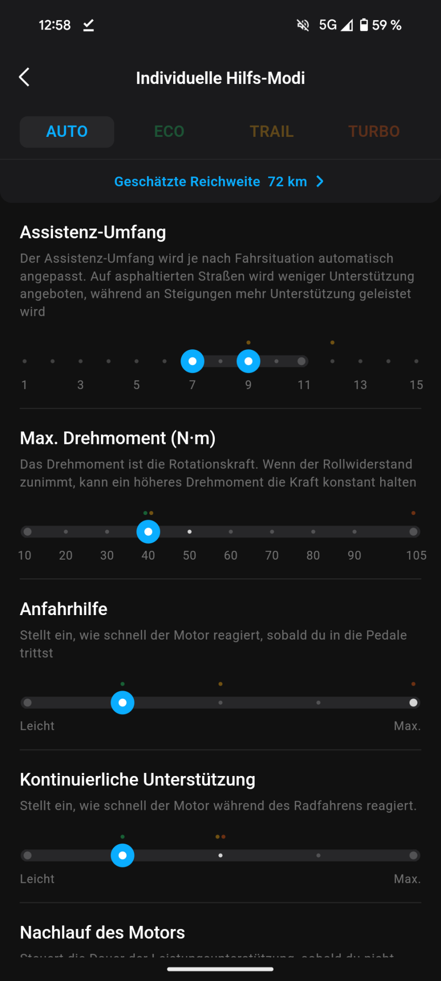

Wie muss man den Auto Modus verstehen? In welchem Unterstützungsbereich arbeitet der? Im VM Test war der Verbrauch damit höher als im Trail Modus.
Der Automodus passt die Unterstützung aufgrund der Sensoren (Steigung, Trittfrequenz, Geschwindigkeit, Gang, ...) an. Du kannst zwei Werte für die Assistenz festlegen in denen sich die Unterstützung dann bewegt. Ich habe im Automodus mit meinen Einstellungen ca. 200 Hm mehr Reichweite als im Trail.
Ich persönlich wünsche mir die Assistenz im Auto etwas niedriger, da du Eco nur bis Stufe 3 und Auto ab Stufe 7 einstellen kannst.
Geht mir genauso. Ich würde die Assistenz im Trail z.B. auch gerne runterregeln. Ist aber ausgegraut.
