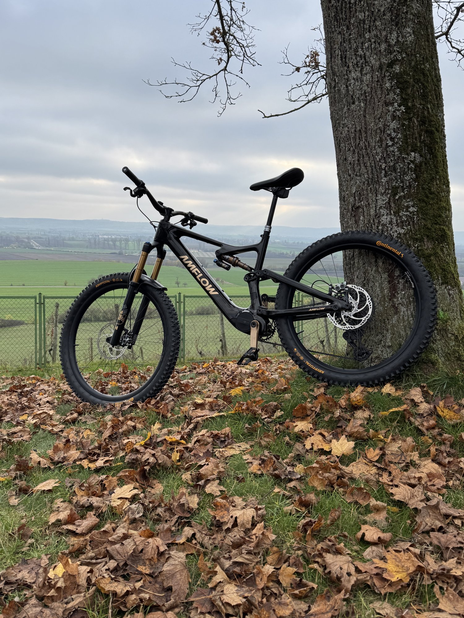

Danke für den Link. Wie ziehe ich denn die Kurbeln ab? Muss ich was beachten welche Seite man ab macht oder etwas ähnliches? Bin auf der Antriebsseite mit dem 8er Inbus rein aber der geht ab ner Umdrehung sehr schwer weiter raus.
Der Spiderring sieht zwar als Kandidat so aus als wäre er locker, aber da bewegt sich nichts. Ich werde es prüfen daher will ich auch die Kurbel abmachen. Aber das Spiel kommt ganz klar aus dem Motor, das Kettenblatt bewegt sich 1:1 mit dem Spider und sitzt bombenfest und das Klackern hört sich Motorintern an
Vorsicht das Amflow hat wohl einen Lockring der ein eigenes Werkzeug braucht und nicht mit den Bosch Tools kompatibel ist. Das musst Du wohl zum Händler. Oder einem Händler in Deiner Nähe, wenn Du direkt gekauft hast.

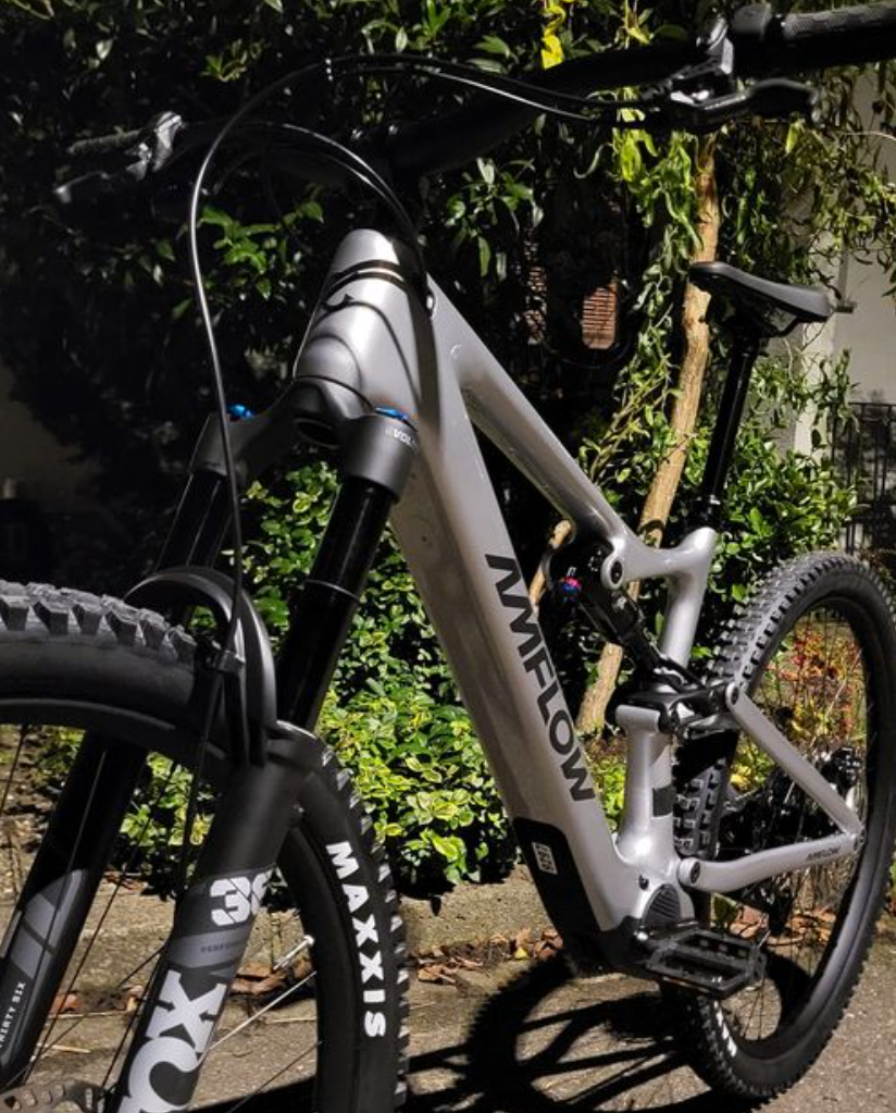

Wollte gerade mein Rad abkleben, dabei ist mir ein kleiner Lackschaden aufgefallen. Dachte zuerst es wäre nur eine Reflektion, aber fühlt sich so an als wäre der Klarlack nicht sauber aufgetragen. Haben andere Amflow Besitzer auch sowas beobachtet?
Weiß gar nicht was ich da jetzt sagen soll. Hätte ich es selbst direkt gekauft, würde ich normalerweise einen Rabatt verlangen. Sollte bei einem so teuren Rad einfach nicht sein, auch wenn sicher noch andere Lackschäden irgendwann kommen werden. Das Ganze läuft aber über Jobrad, bin gerade etwas ratlos.
