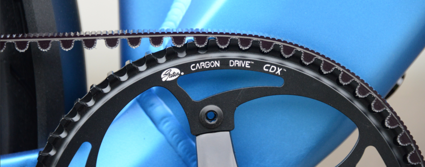

Frag mich jetzt nicht na der Größe aber an meinem Enduro ist hinten ne Alu CDX.
Alu und Stahl mit gleichem Verschleiß bezweifle ich jetzt mal.
https://de.gatescarbondrive.com/products/rear-sprockets?product_line=CDX
Zumindest mittlerweile sind alle hinteren aus Stahl. Ich bin zu faul, jetzt im InternetArchive zu suchen, ob das früher anders war …
Wie es sein kann, dass beide gleich schnell verschlissen waren? Vielleicht, weil das weichere Material mehr als doppelt so viele Zähne hatte (42/20), keine Ahnung.

Ich bin jetzt auch zu Faul zu gucken aber vor 5 Jahren gab es anscheinend Alu.
Entspricht halt nicht meiner Erfahrung.
Ein Bike mit Alu Scheiben eines mit Stahl. Beide etwa gleiche Laufleistun.
Alu schon so Naja. Stahl Quasi noch Neuwertig.

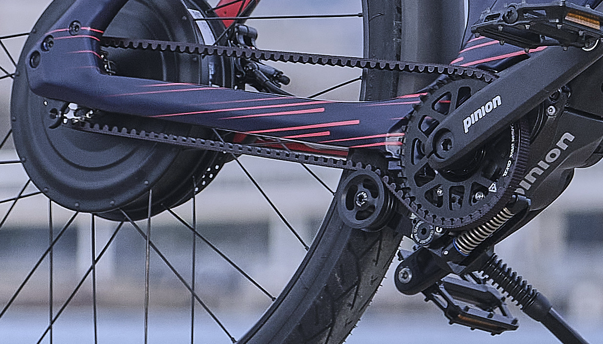

Was für einen Zweck hat den die Rolle die statt des Schaltwerks montiert ist? Der Riemenspanner sitzt ja vorne.
Keine, wie das Werksbild zeigt.
Manchew Hersteller haben Angst, dass der Riemen über die Riemenscheibe springt wie eine gelängte Kette über ein abgewetztes Ritzel. Dann montieren sie einen Snubber. Der nützt natürlich nur ewas, wenn er nahe gernug am Riemen ist.

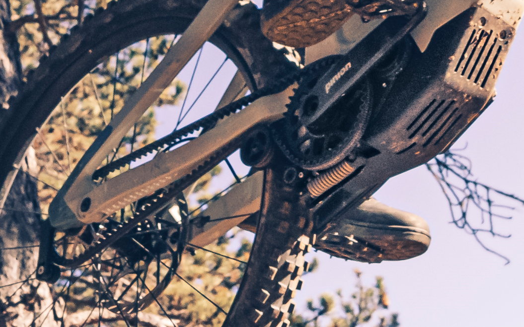

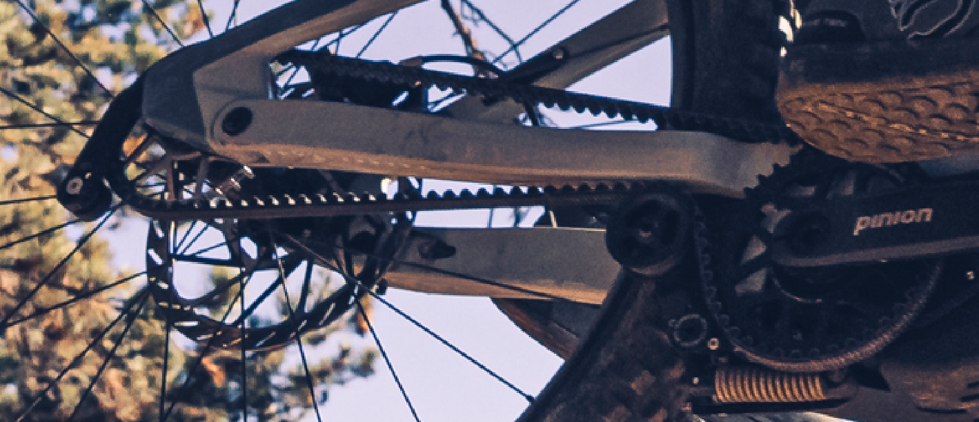

Hier noch eines von unten. Gut erkennbar, wie sich Simplon Mühe gab, Riemen und Spanner vor dem Aufsetzen zu schützen. Untendran, wie das selbe beim Flyer Fully aussieht. Ich denke, dass solche Velo-SUV einen Verkaufserfolg hinlegen werden.
Beim Flyer okay aber beim Simplon scheint doch die Mechanik mit dem Gehäuse des Motors abzuschließen. Sieht zumindest aus der Perspektive so aus.
Sieht für mich auch so aus. Jetzt noch eine Abdeckung über die Feder, und gut ist's... wenn Aufsetzen zum Problem werden kann, ist aber auch der Riemen sehr gefährdet; da bilden sich nicht sichtbare Schäden in der Faserstruktur aus, und beim nächsten Wiegetritt knallt das Ding durch. Für's Gelände bleibt eine Kette die sichere Wahl.
Das sehe ich auch so. Rotwild ist momentan der einzige Hersteller, der auf Kette setzt. Habe mir das Bike auf der Eurobike ausführlich angesehen. Allerdings finde ich die Kettenspannung hier suboptimal. Das wirkt auf mich ein wenig so nach dem Motto, "das hatten wir halt noch im Regal".
Wie man es besser machen kann, zeigen die Hersteller von Trial Motorrädern. Da könnten die Bike Hersteller mal bei Beta, Sherco, Gas Gas, Montesa etc. spicken.
Ich hatte bei meiner Probefahrt gar nicht darauf geachtet, wie die Riemenspanner verbaut sind.
Wenn ich mir die Bilder da oben ansehe, dann sind beide keine echte Lösung fürs grobe Gelände.
Zwei ordentliche Aufsetzer und der Spanner ist hinüber.
Beim Flyer ist das ja fast schon vorsätzlich schlecht montiert.
Ich stand lange vor dem Rotwild Bike an der Messe und habe mich gefragt, warum die Kettenführung samt Spanner so altbacken aussieht.
Der Spanner hinten ist zwar kürzer als ein Schaltwerk, aber dennoch exponiert genug, dass ein solider Ast großen Schaden anrichten kann.

Da gebe ich Dir völlig recht.
Ich sehe auch die Kette im rauen Gelände als die bessere Lösung an, allerdings müsste dann die Kettenspannung besser gelöst werden.

Kaum, denn diese schon absurd Lesitungs-Verschwendend anmutende Riemenführung beim Simplon (und nur leicht entschärft beim Flyer) ist aus der Angst, der Riemen könnte bei ruppigem Antritt überspringen, geboren.
Im Gegensatz zur Kette, die in der Verzahnung liegt, liegt der Riemen ja nur obendrauf!
Vermutet Pinion ein "zahmeres" Pedalierverhalten, wird die Riemenline ebenfalls moderater - und der Snubber fällt ganz (wie bei Flyer ist auch beim alinghi RedBull ST3 die Montageaufnahme noch da, man weiss ja nie) oder, wie am Genussvelo, im Bild ein Desikno, wird gleich auf beides verzichtet.

So ein Blödsinn. Ich fahre seit Jahren Bikes mit Riemen. Selbiger liegt ebenso in der Verzahnung wie eine Kette. Kann auch jeder Blinde sehen.
Genau das tut er eben nicht. Aber das ist auf den ersten Blick nicht zu erkennen. Doch beim näheren Hinschen schon: Der Teil des Riemens, welcher die Zugkraft überträgt, ist nicht im Eingriff mit den Zähnen der Riemenscheibe. Nur die Noppen des Riemens sind tatsächlich im Eingriff.
Der Riemen zieht gewissermassen ums Eck. Und dies wiederum ist der Grund, weshalb am Velo der Riemenspanner und teils auch der Snubber verwendet werden. Beim oben erwähnten Desikno wird der Riemen durch eine verschiebare Hinterachse unter Spannung gesetz.
Und noch der Nachtrag (hatte kein gutes Bild zur Hand), wie's bei der Kette aussieht:
Die Kette leigt vollumfänglich im Eingriff der Zähne des Kettenblatts. Die Achse der Zugkraft (= Reihe der Kettennieten) liegt etwa mittig zur Zahnhöhe.
