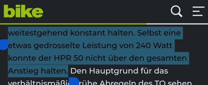

Tut er das?
Persönlich interessiert wäre ich eher in einem Bereich 100-150 Watt und das dauerhaft.
Streht doch da:
Nach rund 15 Minuten ließ die Leistung spürbar nach. Am Ende des steilen 400-Höhenmeter-Anstieges (12,2 % im Schnitt) zeigte das Display im Fuel EXe nur noch maximal 155 bis 170 Watt an. Zu Beginn waren es 300 Watt. Die Außentemperatur lag zum Zeitpunkt des Tests bei 25 Grad.
Und:
Selbst eine etwas gedrosselte Leistung von 240 Watt konnte der HPR 50 nicht über den gesamten Anstieg halten.
Also so halbwegs standfest ist er bei 155 Watt, bei 25 Grad. Fuer dich also perfekt!
Steht zumindest in dem von janisj verlinkten Artikel.
150 W wird er schon schaffen, denke ich. Was aber schon unter den Performance-eMTB-Ecos sein dürfte, oder?
Danke, hab ich wohl überlesen.
Wobei 240 Watt der angegebenen Spitzenleistung des Mahle im LevoSl entsprechen und die habe ich in 1 1/2 Jahren seltenst und wenn dann nur kurz abgerufen. Mein Trail-Modus im Speci war 45/80 und Turbo 100/100 war nur für den *Notfall".

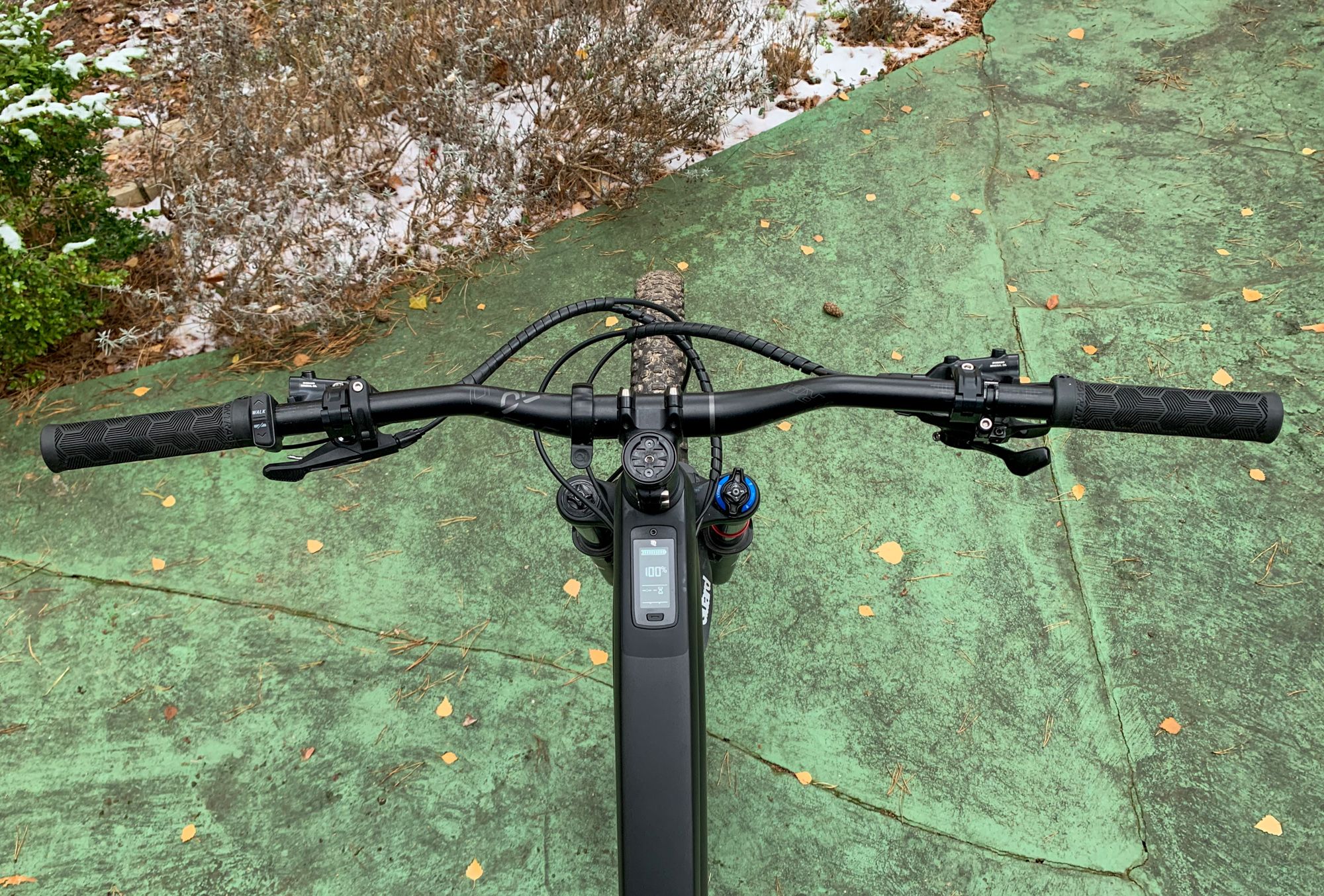

Mein Fuel ex-e (9.5, Größe L) ist jetzt da und umgebaut:
So wie es da steht wiegt es 17,83 kg. In Originalausstattung waren es mit meinen Pedalen und Schläuchen 20,07 kg.
Es gibt noch Tuning-Potential:
  • Carbon Kurbelarme (-140g)
  • Carbon Lenker und meine geliebten Lizard Skins DSP 32,3 (-140g)
  • Tausch der schweren Deore-Bremsen
Die Bremsleitungen sind zu lang.
Bis ich weiß was ich mit der Bremse mache, ändere ich das aber nicht.
Die Probefahrt hat ergeben: Sattel wird noch etwas weniger geneigt und kommt einen Zentimeter nach hinten.
Die verbaute Sattelstütze wiegt übrigens 646g. Das finde ich jetzt gar nicht so schlimm. Funktionieren tut sie gut.
Der Flaschenhalter ist hässlich ;)

Sehr schön Teil 👍👍

sehr schön 👍
