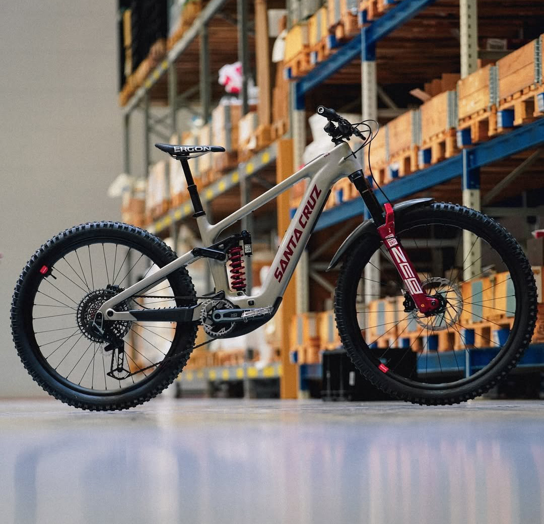

Mein Wunsch Vala "Grau" bekommt ein Rock Shox Fahrwerk, rote ZEB Ultimate und SD Ultimate Coil mit roter Feder ;)
Bin gespannt, ob das ZEB Rot zur Schrift passt.
schaut doch ganz brauchbar aus:

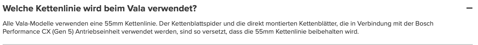

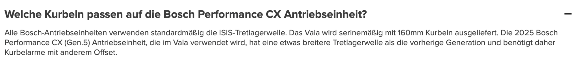

hab mal ne Frage... Das Vala hat ne 55mm Chainline, allerdings dürfte schon der Motor versetzt sein->
Jetzt überleg ich ein O chain zu montieren allerdings stellt sich mir jetzt die Frage ob 52 oder 55mm Chainline damit ich beim Bosch Gen5 auf 55mm komm?

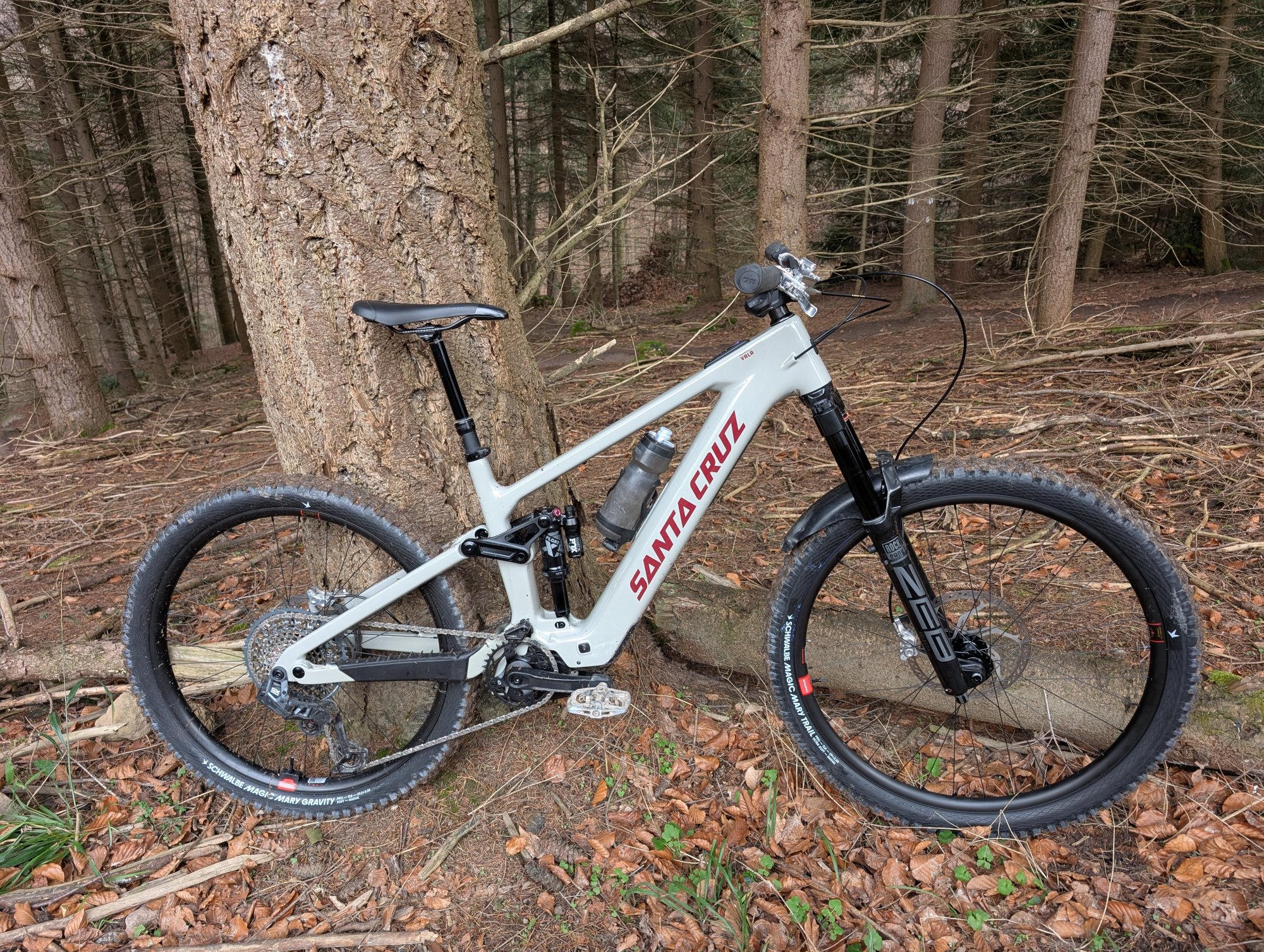

Hab seit Freitag mein R-kit (Bremsen und Antrieb getauscht). Gabel war ne Select+ und keine Base (hatte schon die 3.1 Kartusche im Warenkorb, dann aber gelassen). Fährt echt genial, sau wendig/poppig/verspielt, aber trotzdem Laufruhig. War nicht gelogen in den Reviews. Auf dem Repeater davor wirklich deutlich weniger Spaß gehabt.
Karre wiegt mit allem außer Pedale und Flasche so auf dem Bild 22,0kg (Gr. L). Gewichtsangaben scheinen tatsächlich nicht beschönigt.
Was bei SC steht, ist leider widersprüchlich. Messen ist meist auch zu ungenau. Wenn du deinen Spider ausbaust und bis Mitte Kettenblatt mißt, kann ich das vergleichen. Ich habe Spider in 50, 52, 55 da.
Ich gehe aber davon aus, daß es 55mm ist. Einige Modelle haben doch Sram direkt Kettenblätter und die haben 55mm.
