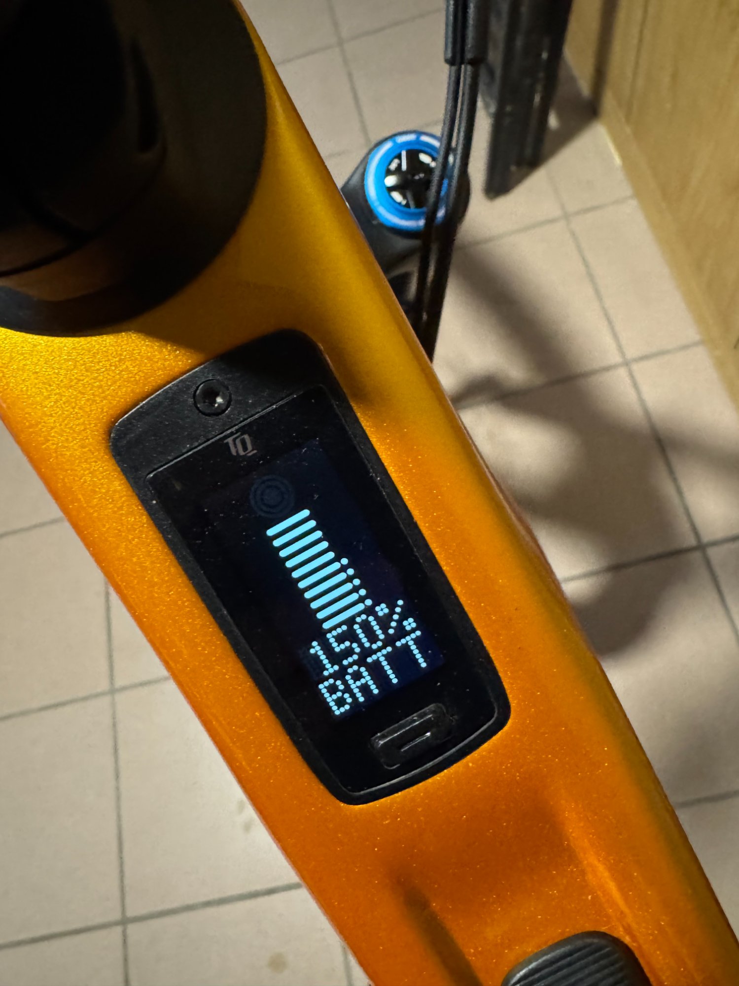

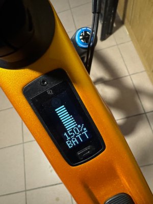

Der Punkt „Verbleibender Batteriewirkungsgrad“ ist nicht die verbleibende Kapazität, sondern irgendein Wirkungsgrad?
Hätte ich jetzt auch vermutet. Meins hat auch nur knapp 92%.

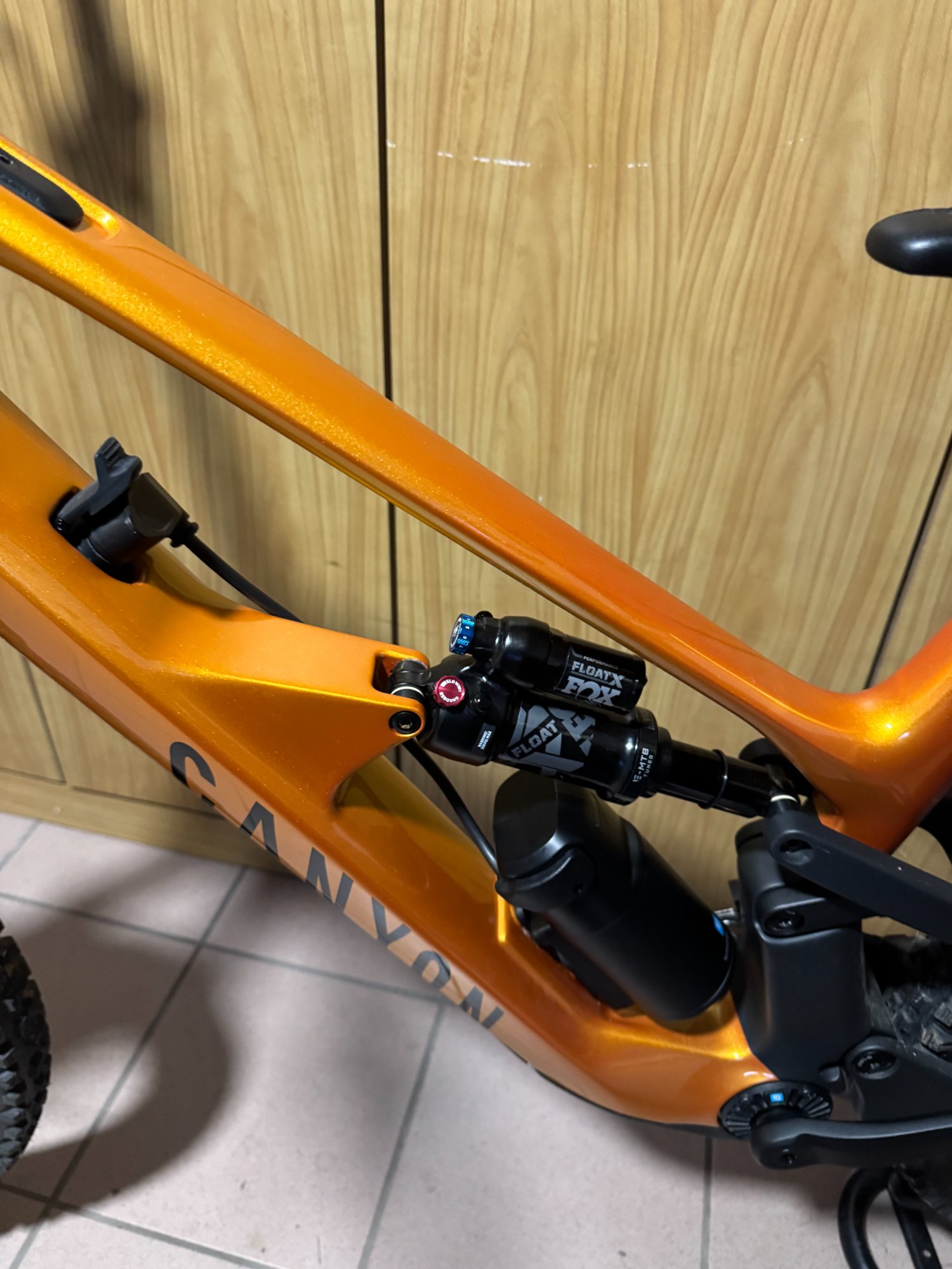

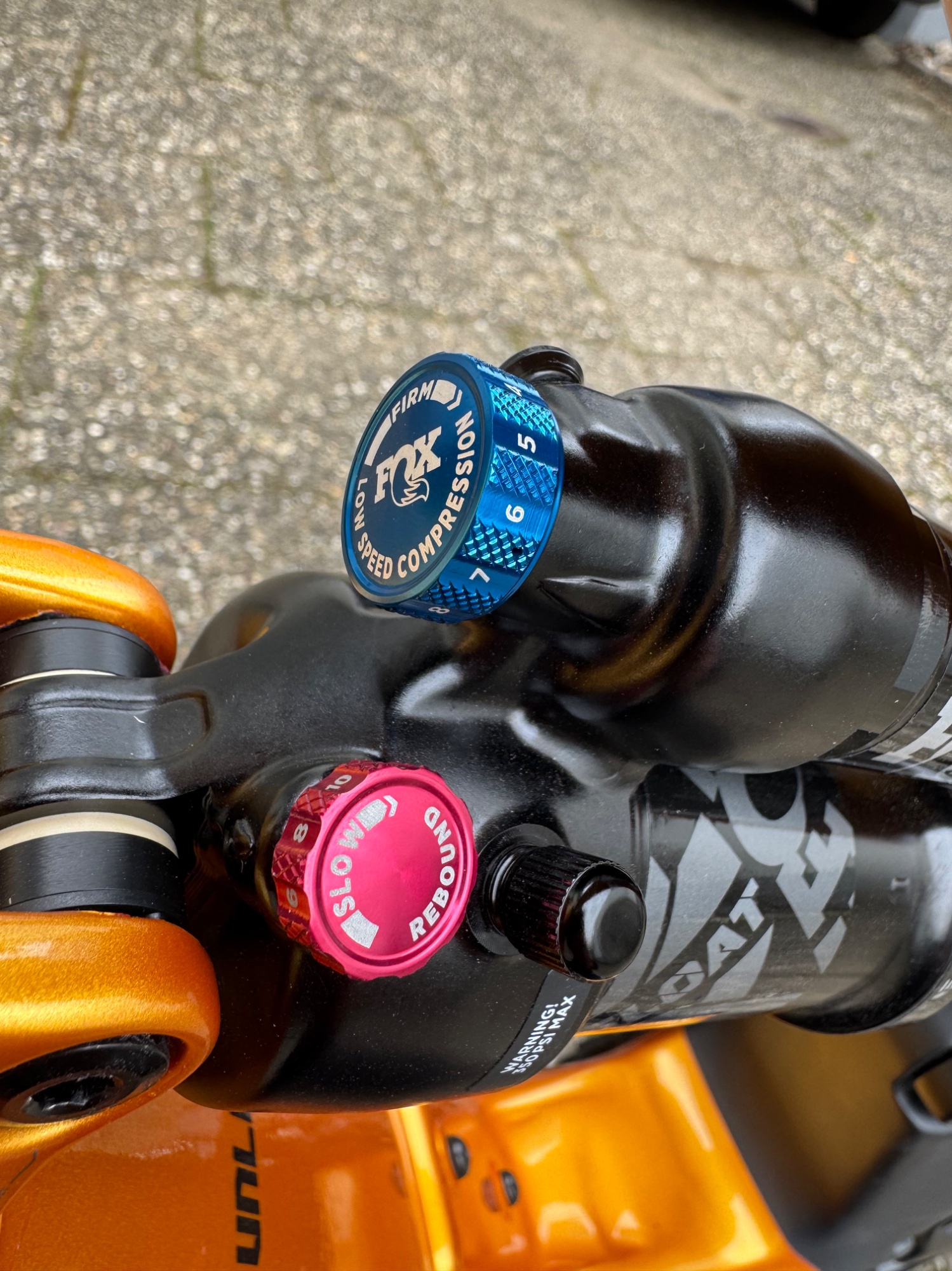

So, heute kam die Steckachse und das LSC Upgrade Kit. Einbau des Kits ist fummelig aber machbar. Die Federchen / Kugeln sind echt sehr klein und es besteht Verlust Gefahr wenn da bei der Montage / dem
Zusammenbau etwas fallen gelassen wird.
Bei mir stand der Dämpfer auf 3/10 von offen aus gesehen bzw 7/10 von geschlossen ( was auch mit der Skala übereinstimmt )
Ja die Kleinteile...habe sie alle mit Fett am Schraubendreher bewegt :-D
Meiner stand auch auf 7 (Zahl aufm Versteller). Das bei den unterschiedlichen Größen und auch Gewichten aufm Rad...schon gut dass der nun verstellbar ist.
Perfekt, genau mit so einem Boden als Untergrund, hab ich das Upgrade auch gemacht...eine Kugel ist dann runter gefallen. :biggrin:
Zum Glück hatte ich einen sehr großen Magnet zur Hand, nach 60 Sekunden hatte ich die Kugel wieder.

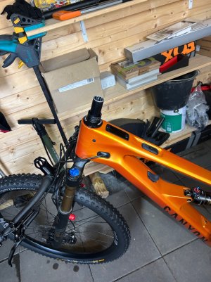

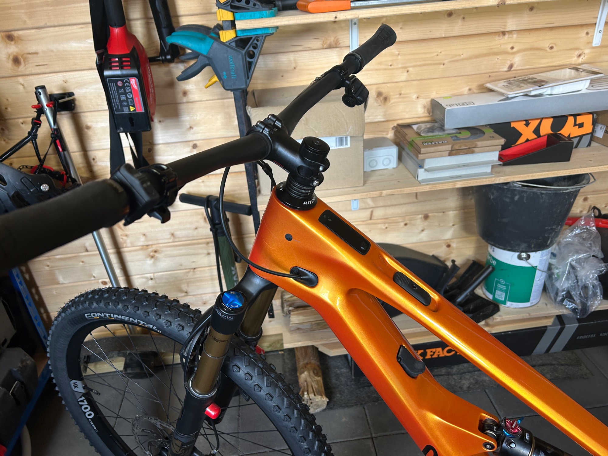

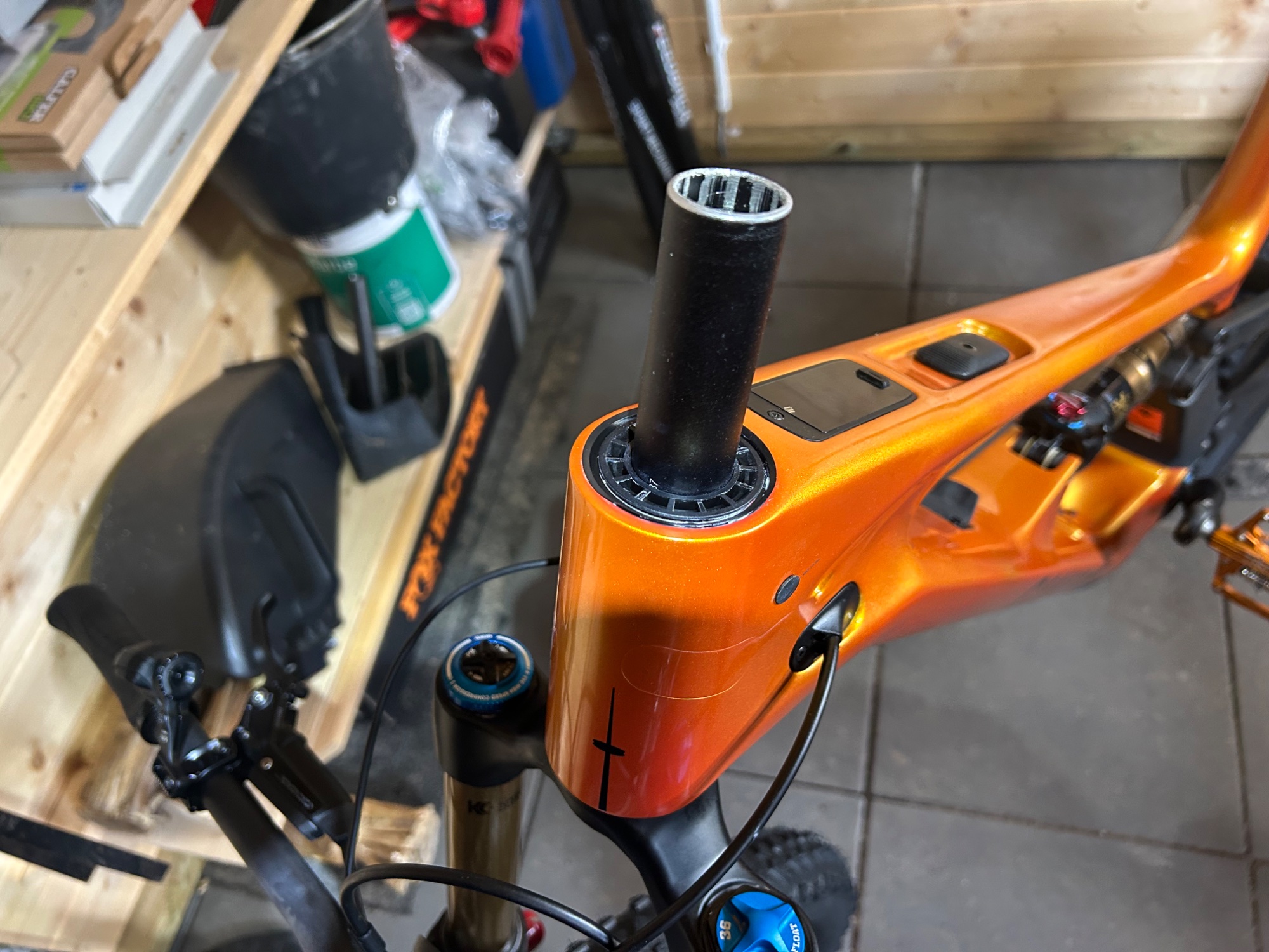

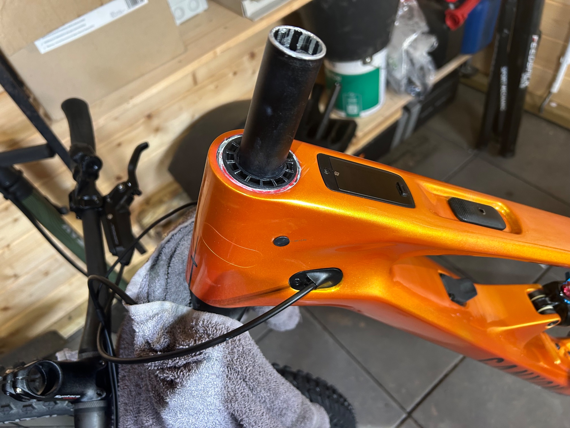

Wer mit dem Gedanken spielt den oberen Steuersatz zu tauschen, ich habe es heute gemacht.
Als Austausch wird der Artikel RitcheyComp Cartridge Drop in 1.5" Steuersatz Oberteil benötigt.
Kostet 27€.
Da es sich um ein Drop in handelt muss nichts gepresst werden, der Original von Canyon ist auch ein Drop in.
Das Lager von Ritchey ist identisch mit dem Canyon, der Reduzierring ist aus Alu, nicht aus Plastik. Außerdem ist eine Dichtung für das Lager dabei sowie die Kappe mit einer runden Form.
Passt alles ohne Probleme. Ich habe den Reduzierring von Canyon erstmal drin gelassen, werde den aber tauschen.
Hier ein paar Bilder :
