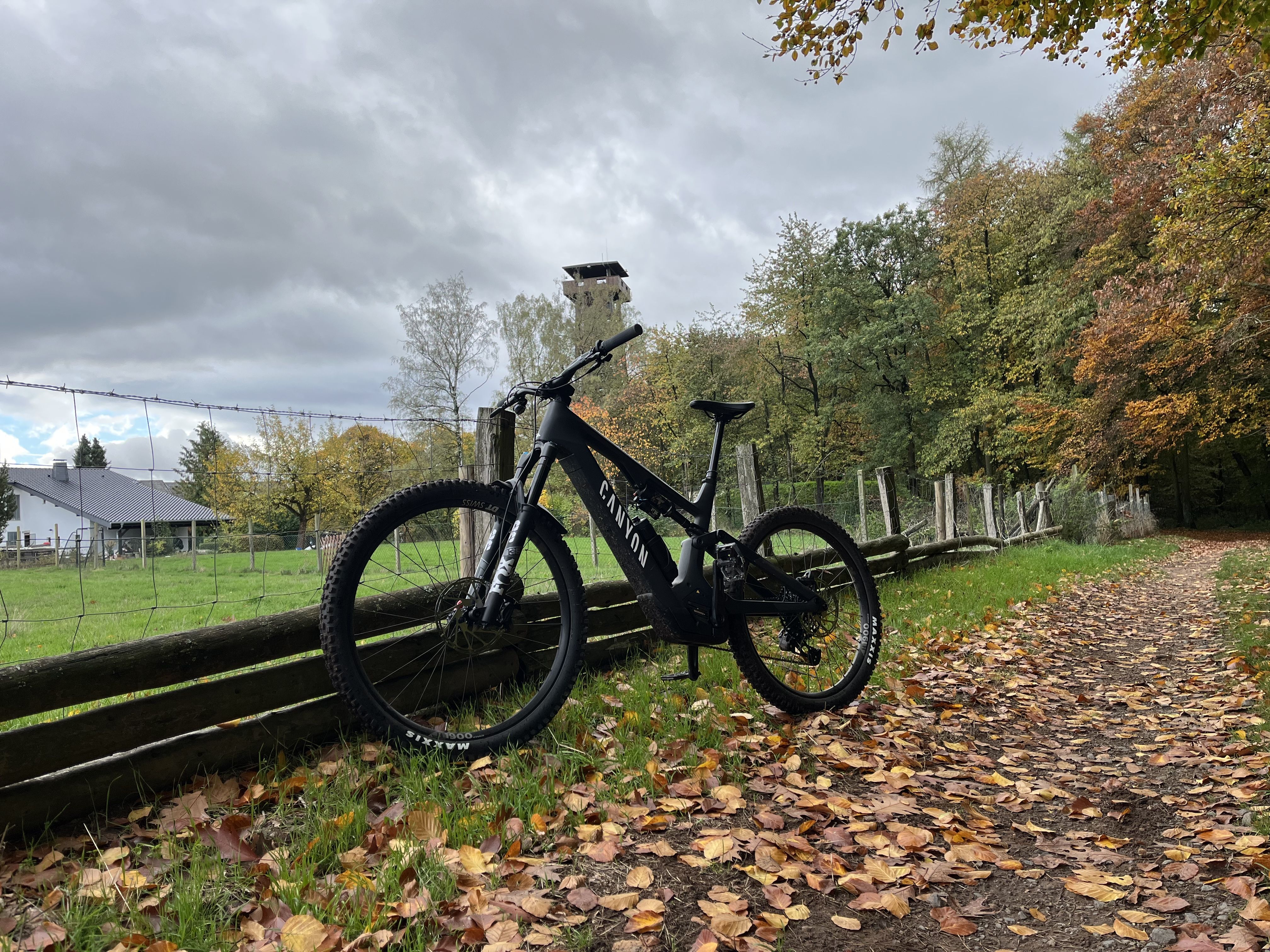

So, heute die 1000km Marke geknackt.

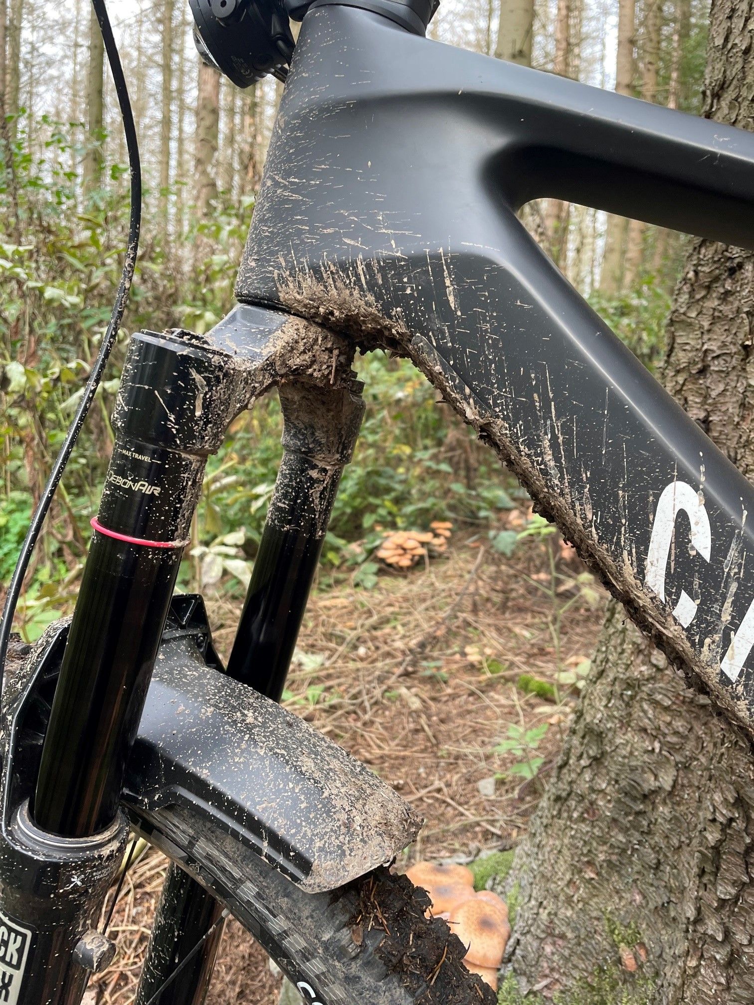

Der Fender an der ZEB ist auch kein Brüller, da steht mir der Steuersatz zu sehr unter Beschuss.
Nun gibt es X verschiedene vordere Schutzbleche für Fox, aber fast nix für RockShox. Muss ich mir was basteln. Mal sehen...

Danke für die Links, habe ich bestellt. Hoffe aber mit dem Mudhugger-Adapter auch das RRP Schutzblech montieren zu können. Das Mudhugger Biest finde ich furchtbar, werde aber zur Not in den sauren Apfel beißen.

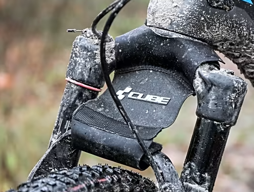

Moin @KalleAnka
vielleicht wäre das was Dir helfen könnte ein Cube Guard Latzz (mit Klett)
gibt es auch von anderen Marken aber kA. wie die sich nennen.
Vom Spritzschutz her gesehen sind die Mudhugger aber wirklich top. Die lange Version schützt auch das Unterrohr sehr gut gegen Steinbeschuss.
Die Optik des PP ist allerdings ab Werk wirklich nicht der Brüller.
Mit 800-1200er Nassschleifpapier oder ganz feinem Vlies (alternativ 000-0000er Stahlwolle) kann man ihn recht einfach mattieren, was schon deutlich besser aussieht.
Ich dachte auch schon an Folieren lassen, aber das ist wegen der Prägung so ne Sache...
Lackieren von PP ist aber durchaus schön und haltbar machbar, an Autos werden zum Teil Stoßfänger daraus hergestellt - hier zwei Links dazu
https://www.rockcrawler.de/thread/31041-polypropylen-plastik-pp-mit-tamyia-ts-lackierbar/https://www.maschinenmarkt.vogel.de...auf-polypropylen-ohne-vorbehandlung-a-770990/
Kannst ja auch mal nen Autolacker darauf ansprechen - wenn du die Vorarbeit selbst machst und er sowieso was im gewünschten Farbton zu lackieren hat, ist das ne Kleinigkeit für ihn.
