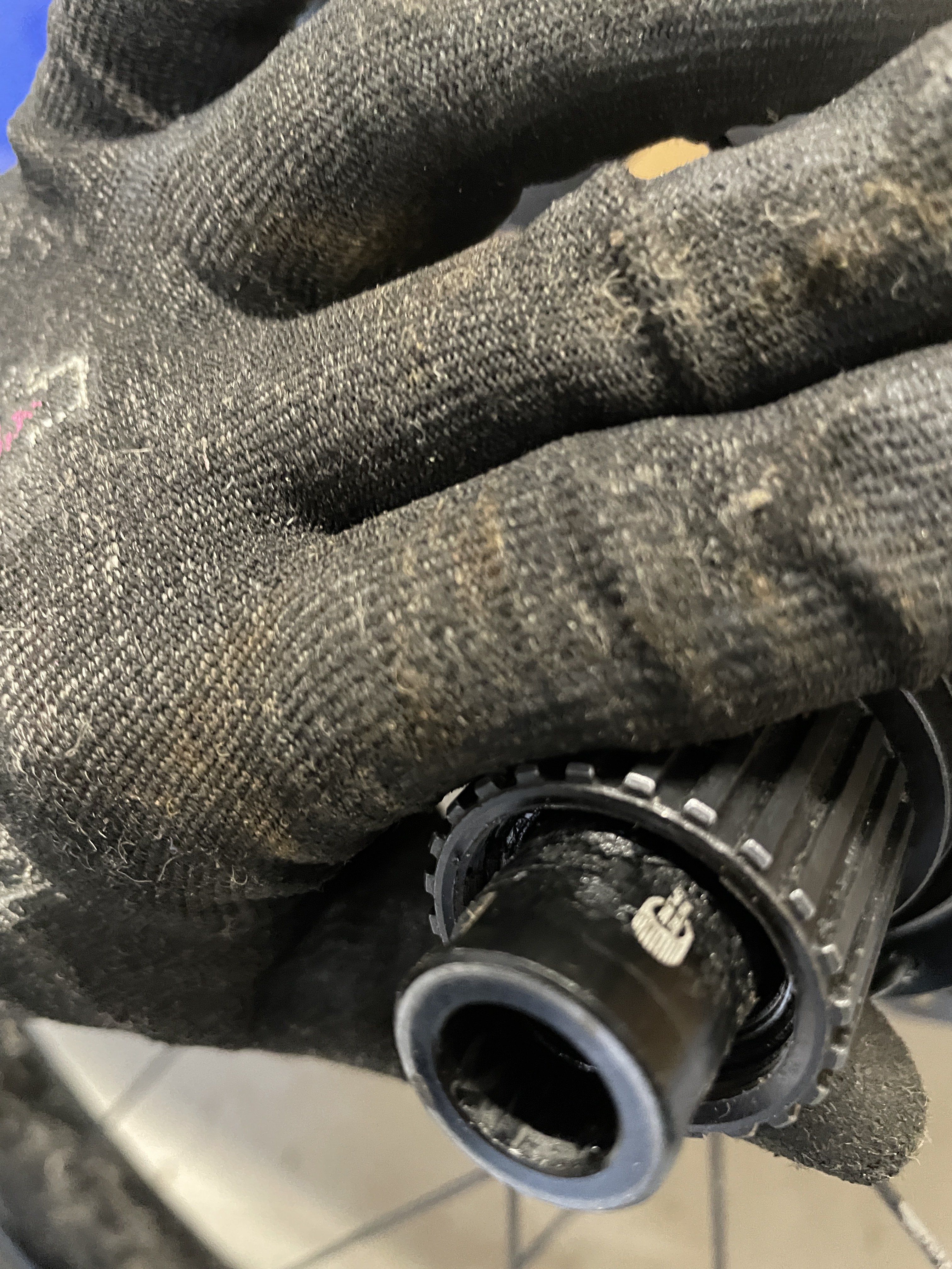

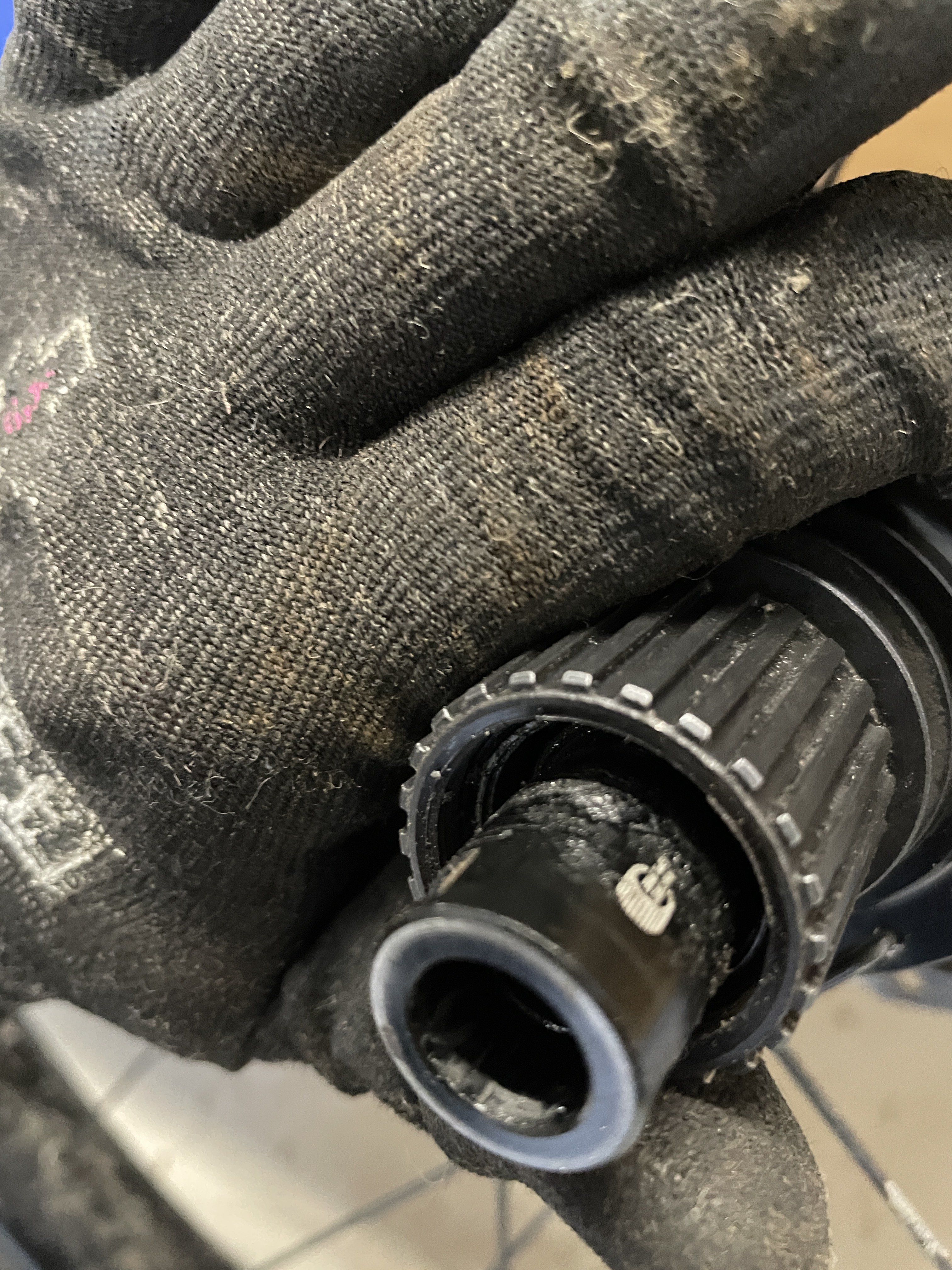

Musste gestern leider den ersten Defekt an meinem Spectral feststellen..
Der Freilaufkörper hat nach knapp 1000km das zeitliche gesegnet. Mal wieder ein Sun Ringle Laufrad, was reif für die Tonne ist. Mit dem Zeug hatte ich noch nie Glück. die Kassette kann man jetzt im eingebauten Zustand gute 5mm in jede Richtung kippen... Denke das Lager im Freilauf hat es zerlegt.
Bin mal gespannt, was Canyon dazu sagt. Kann natürlich wieder dauern.
Eventuell hat von euch ja jemand ein SunRingle Laufrad, was er nicht nutzt und günstig abgeben will?
Mir würde auch der Freilauf reichen.
Ich schau mich in der Zwischenzeit schon mal nach ein paar ordentlichen Laufrädern um.
Der Schaden sieht ungefähr so aus:
