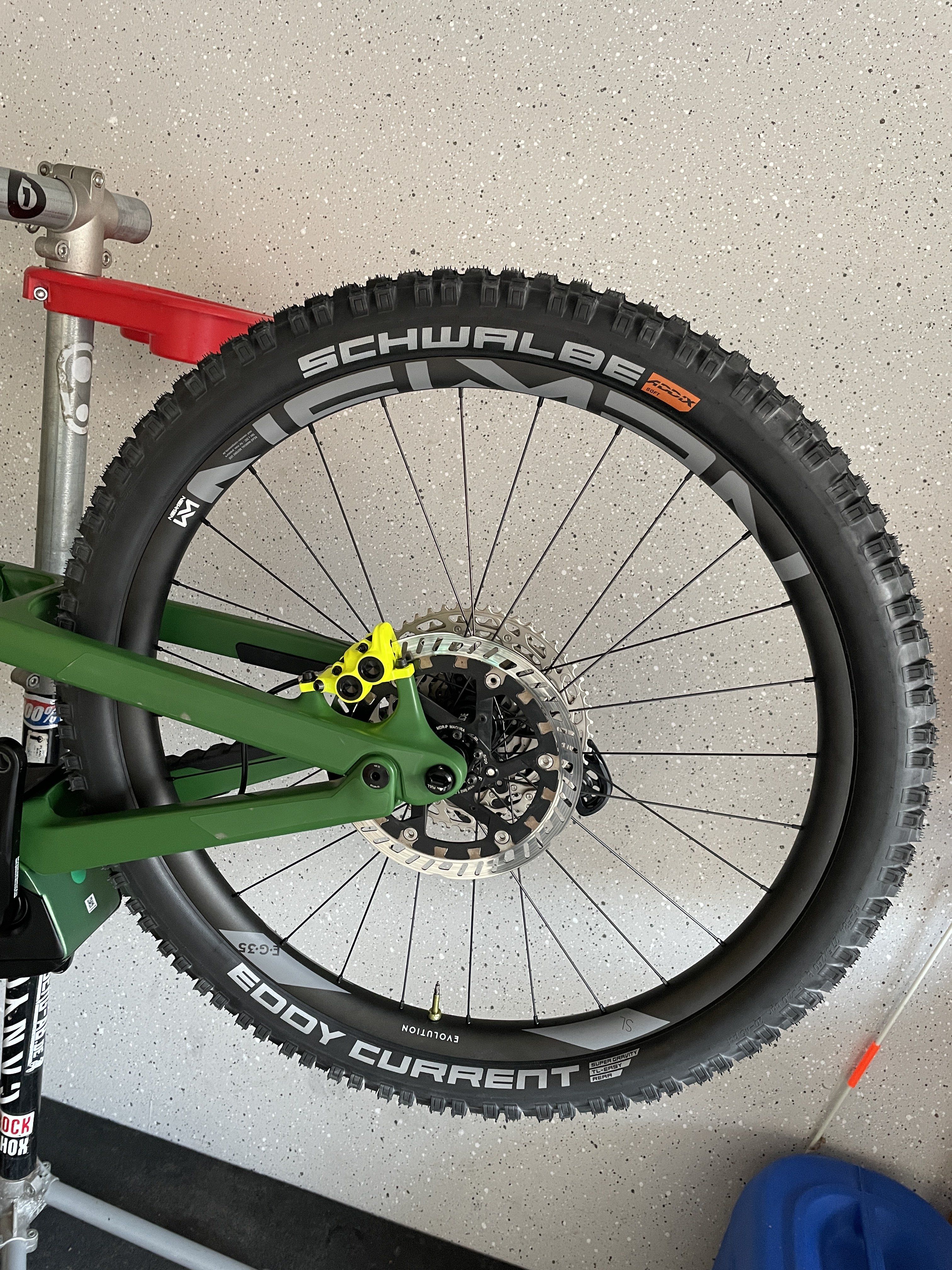

Das ist wirklich krass. Die SunRingle Düroc Felge wiegt stolze 300g mehr als eine Newman EG35. Ich denke sogar, dass der Unterschied in der vorderen Felge (29 Zoll) noch krasser sein wird. Das ist verrückt!
Wenn die Newman’s auch noch robuster sind als die SunRingle ist der Gewichtsvorteil wirklich erstaunlich.

Ich habe aus vorhergehenden E-MTBs nur schlechte Erfahrungen mit SunRingle und daher die Laufräder direkt getauscht, ohne einen einzigen Meter damit gefahren zu sein. Das Gewicht interessiert mich dabei nicht, ich fahre sowieso mindestens DoubleDown, Super Gravity oder etwas in dieser Richtung an Karkassen.
Ich bin Vielfahrer, mich interessiert Gripp, Pannensicherheit und Haltbarkeit.

Ich hab mir die Felgen nicht aus Gewichts gründen gekauft sondern wegen der Haltbarkeit. Die Sunringle kannst quasi mit der Hand verbiegen so weich sind die (positiv muss ich aber sagen, die laufen immer noch erstaunlich gerade).
Fahre die Newman auch auf dem Enduro. Die sind super steif. Fühlen sich eher wie eine Carbon Felge an. Das Gefühl muss man mögen, ich komme aber super damit zu recht. Die Newman haben auch eine downhill Freigabe. Ersatzteile bekommst überall bei Bedarf und sie sehen auch noch mega schick aus 😀
Einzig negative bis jetzt: da war nicht mal ein Felgenband bei dem Preis dabei.. das hätten die ja mal locker machen können 😂

Kann sich bitte jemand zum Unterschied zwischen Eddy Current und Big Betty äußern?
Mir ist klar, dass das alles subjektiv ist aber ich kenne niemanden, der Eddy Current tatsächlich auch fährt im Gegensatz zu Big Betty... 🤷
Besten Dank.
mit ein wenig Geduld gebe ich Dir gerne ein Feedback dazu. Bin den Reifen noch keinen Meter gefahren und selber heiß wie Frittierfett darauf :D
Aber Big-Betty kommt mir eh nicht mehr an die Kiste. Habe jetzt zwei Sätze am Enduro Hinterrad durch und bin wieder auf Magic Mary zurück. Rollwiderstand ist zwar geringer am Magic-Mary, aber Verschleiß und Grip haben mir am Big Betty nicht zugesagt.
Ich bin mit der betty zufriedener als mit eddy, die betty zieht halt gut am akku.
Wenn man viel und lange fährt, muss man den Verschleiß und den Akku Durst im hinterkopf haben. Ansonsten ist die betty ein grip monster.
Der Verschleiß ist einfach da, weil 1. Hinterrad am e, muss nicht nur bremsen, sondern auch Traktion bringen.
2. gibts den reifen nur in orange, was vergleichbar mit maxx grip von maxxis ist, also sehr weich.
Der eddy ist einfach nur schwer und kann nichts besser.
Für Vielfahrer lieber auf Hans Dampf in blau wechseln.
