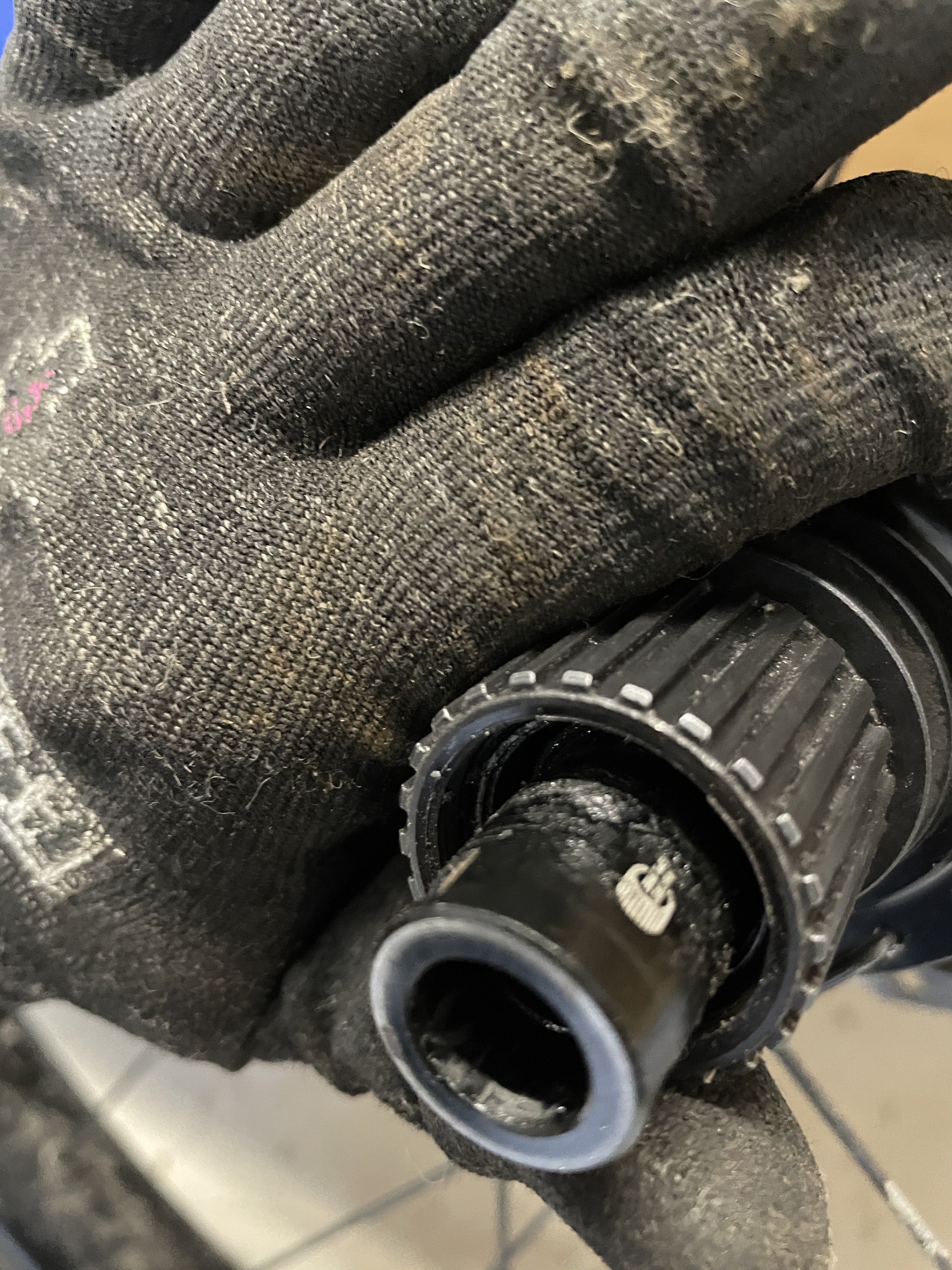

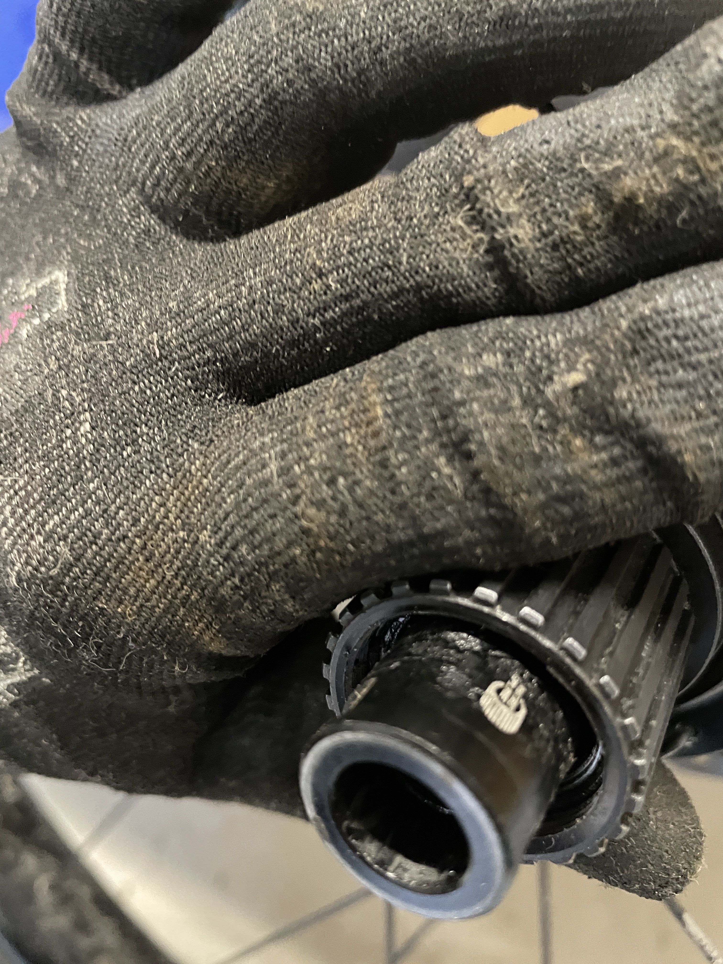

Musste gestern leider den ersten Defekt an meinem Spectral feststellen..
Der Freilaufkörper hat nach knapp 1000km das zeitliche gesegnet. Mal wieder ein Sun Ringle Laufrad, was reif für die Tonne ist. Mit dem Zeug hatte ich noch nie Glück. die Kassette kann man jetzt im eingebauten Zustand gute 5mm in jede Richtung kippen... Denke das Lager im Freilauf hat es zerlegt.
Bin mal gespannt, was Canyon dazu sagt. Kann natürlich wieder dauern.
Eventuell hat von euch ja jemand ein SunRingle Laufrad, was er nicht nutzt und günstig abgeben will?
Mir würde auch der Freilauf reichen.
Ich schau mich in der Zwischenzeit schon mal nach ein paar ordentlichen Laufrädern um.
Der Schaden sieht ungefähr so aus:
War bei meinem 8er auch. Es hat ungelogen sämtliche Kugeln im Freilauf zertümmert, da ab Werk die Kassette nicht fest war. Nach Kontakt mit Canyon habe ich einen neuen gekauft und die Rechnung eingereicht. Dier Kosten wurden auch sogleich erstattet. Allerdings: Finde erst mal einen Freilauf für diesen SR-Dreck. Es gab nur Alu - zum Mondpreis. Na ja, jetzt läuft es wieder, aber das Newmen-Hinterrad liegt zur Sicherheit bereit.
Warte noch auf Rückinfo von Canyon. Mein Lager ist auch nicht mehr existent 😂
Neuer Freilauf knapp 100€.. die spinnen doch.
Hoffe die ersetzen mir das Laufrad, dann geht das Ding sofort bei eBay rein. Der Seiten flex. von dem Laufrad ist eh unterirdisch krass. Als wenn das Bike hinten mit lenkt.
Hab mir gestern die Newman EG35 für hinten und EG30 für vorne bestellt. AFshte die SLA an Enduro und die lachen sich über alles kaputt, was man den Jungs antut. Die EG sollen ja noch deutlich robuster sein.

Heute habe ich eine Info von Canyon bekommen. Soll mein Laufrad zu einem Service Partner bringen. Habe heute Kontakt mit einem gehabt und bringe es morgen dahin. Er meinte das kann einige Wochen dauern. War also eine gute Idee mit Ersatz zu kaufen.

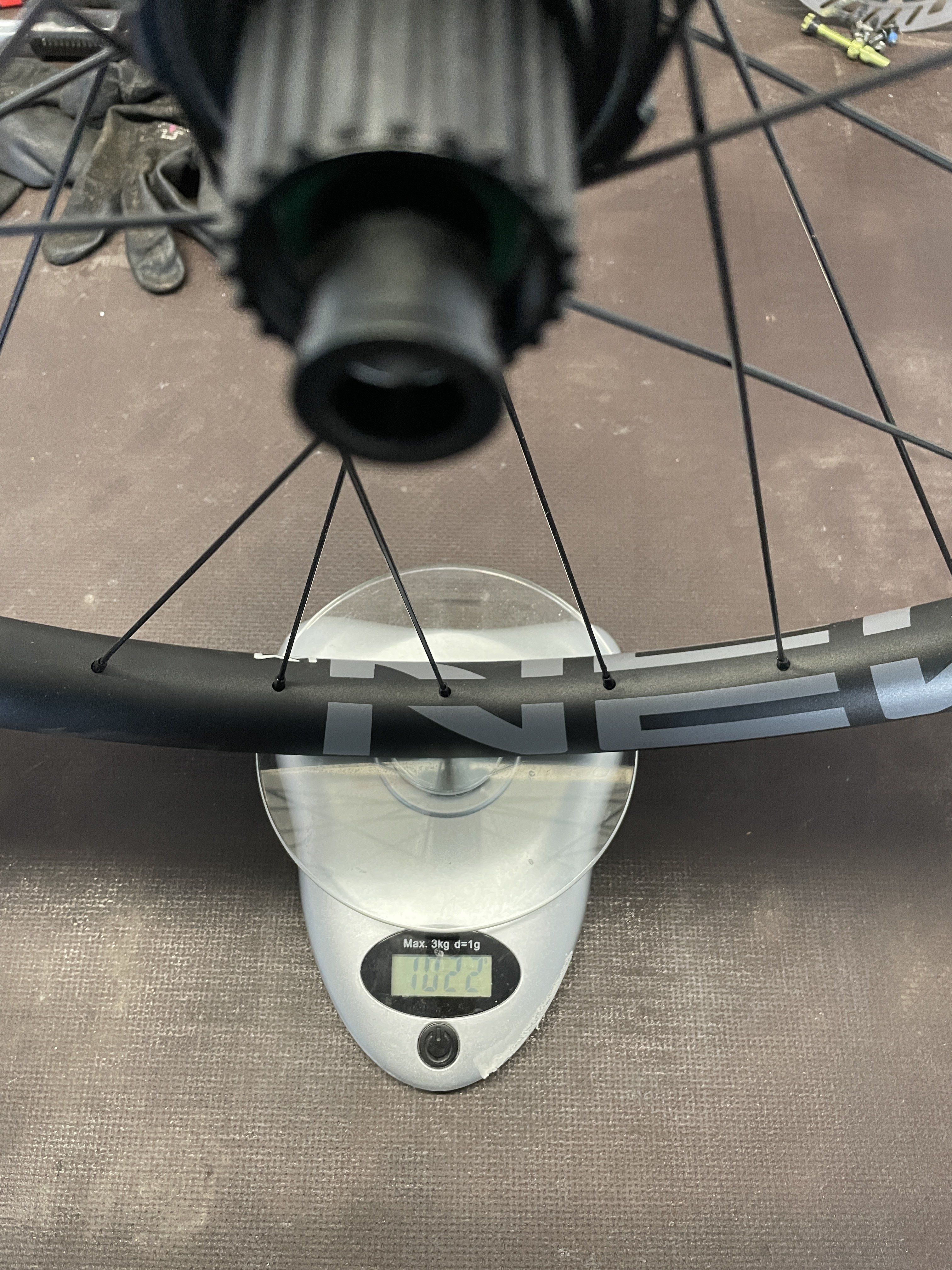

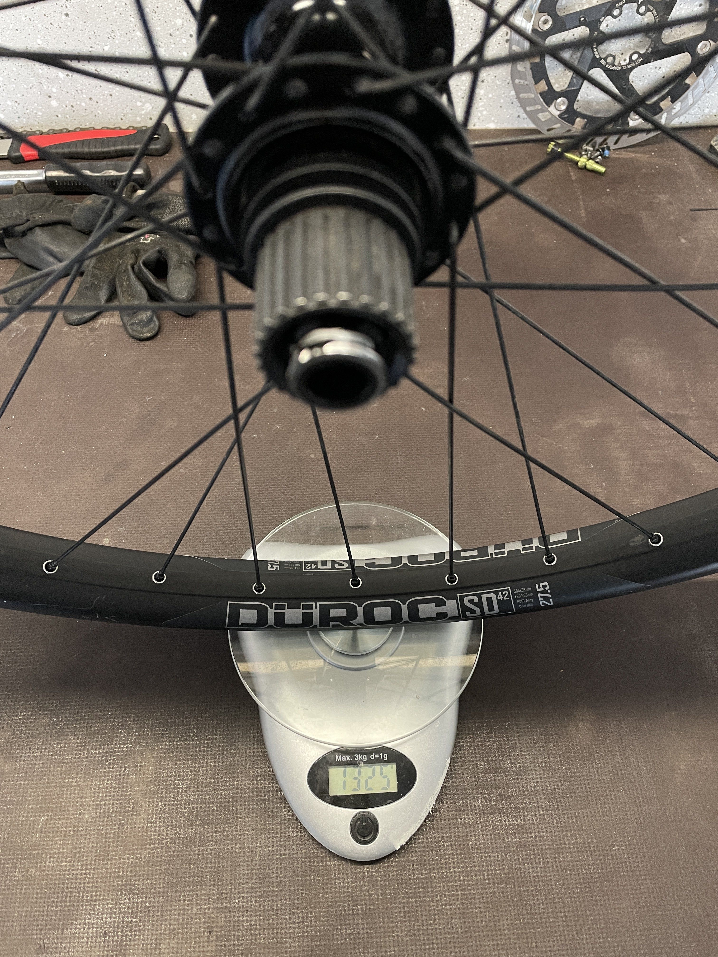

Kleiner Nachtrag zum Thema Felgen für die Technik Freaks. Ich hab einfach mal die Laufräder im Vergleich auf die Waage gestellt (In dem Fall Hinterrad, Vorderrad ist noch nicht da)
Das ist wirklich krass. Die SunRingle Düroc Felge wiegt stolze 300g mehr als eine Newman EG35. Ich denke sogar, dass der Unterschied in der vorderen Felge (29 Zoll) noch krasser sein wird. Das ist verrückt!
Ich habe gestern den LRS im neuen Rallon (ar30 mit shimano Naben) auch gegen einen slowbuild mit zi30sla Felgen und dt 350er Naben getauscht. Allein da waren’s über 300g an Differenz.
Potential Nummer 1 bei günstigen Rädern sind immer die Laufräder. Da lässt sich mit geringem Aufwand das meiste an Gewicht sparen.
Sollte ich mir das spectral cf7 holen, Tausch ich auch den LRS gegen einen von slowbuild mit 370er haben und den gleichen Felgen wie beim rallon. Sind baugleich zu newmen sla30
