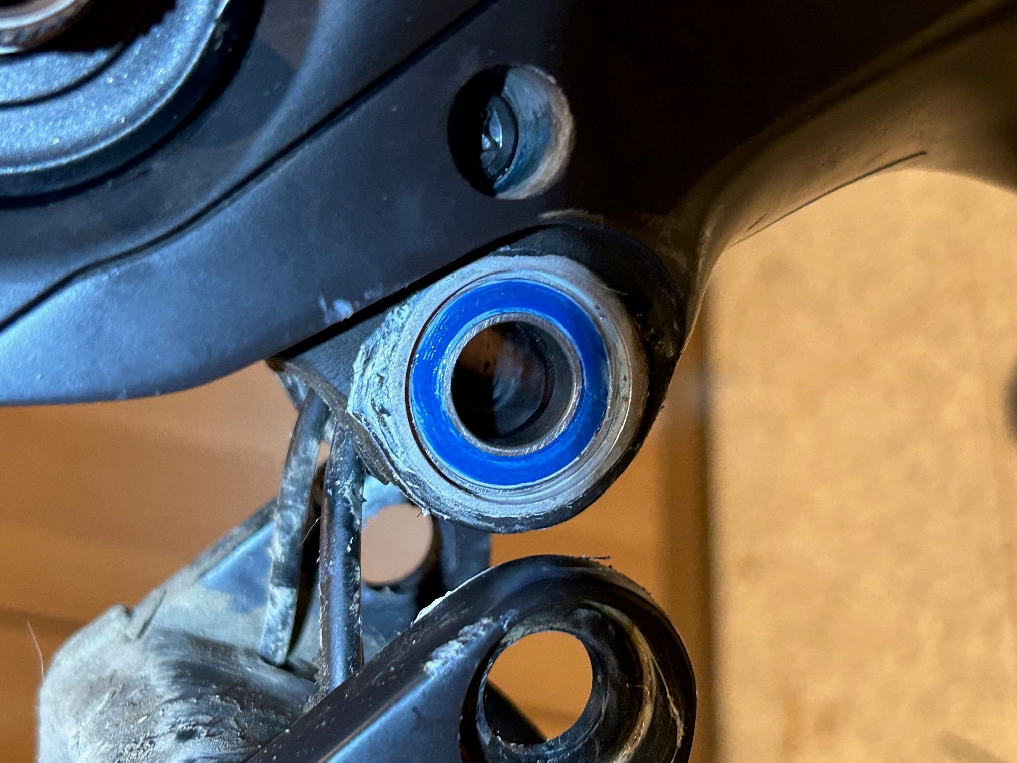

War mal bei meinem Enduro so. Unerklärliches Knacken. War auch am verzweifeln, Tretlager getauscht usw. Die Lösung war, die Schraube am Hauptlager auszubauen und auf der Kontaktfläche zu den Lagern zu fetten.
Werde ich machen. Jetzt ist erstmal der Originalmotor wieder drin und ich musss testen, ob es überhaupt noch läuft.
Die Kugellager am Hauptschwingenlager sehen zwar noch ganz gut aus, lassen sich aber zumindest mit den Fingern kein bisschen drehen. Irgendwo gefressen hat bisher aber nichts. Sieht alles ganz geschmeidig aus.
Ist aber mutmaßlich trotzdem nicht im Sinne des Erfinders.
Bitte öffne mal das Lager und mach mal ein Foto. Ich dachte, dass Canyon aus der Vergangenheit gelernt hat und die Lager mit Fett vollgefüllt sind, so dass sowas nicht mehr passiert. 😡
Oder warst Du da mit Hochdruckreiniger oder gar WD40 dran?
So alt ist Dein Rad doch noch gar nicht, oder?
Ich war da nirgendwo mit dem Hochdruckreiniger oder mit WD40 dran, aber ich mach die Lager (zumindest erstmal) nicht auf. Erstmal kommt man da im eingebauten Zustand so gut wie nicht dran und zweitens gibt es eine Menge Stimmen die sagen, man bekommt den blauen Dichtring nicht wieder dicht drauf.
Und wenn ich die Lager sowieso ausbaue, wovor ich einen Heidenrespekt habe, dann mache ich auch gleich neue rein. Geordert habe ich schon neue. Aber ob das Knacken daran überhaupt liegt?
Das Bike hat gut 4700km gelaufen.
Und wenn ich die Lager sowieso ausbaue, wovor ich einen Heidenrespekt habe, dann mache ich auch gleich neue rein. Geordert habe ich einen Teil schon.
Ich würde es machen lassen. Ein Kumpel von mir hat es gerade machen lassen: 99 Euro der Originallagersatz und 100 Euro der Einbau (kein Canyon).
Lager ziehen und einpressen geht nur mit gutem (teurem) Werkzeug, kann ich aus Erfahrung sagen.
Das Problem bei diesen Kugellagern ist, dass die wenig Fett drin haben, da die für hohe Geschwindigkeiten ausgelegt sind und da viel Fett stören würde. Für das MTB ist aber viel Fett sinnvoll, da das Lager kaum bewegt wird. Ich habe vor ein paar Jahren bei meinem damaligen Ghost fast alle Lager selbst getauscht und vorher geöffnet und mit Fett aufgefüllt. Waren nach 4000km immernoch leichtgängig.
Wenn ich wüsste, dass beim Spectral die Lager auch keine Fettpackung haben, dann würde ich alle öffnen (an die ich rankomme) und auffüllen, daher die Frage.
