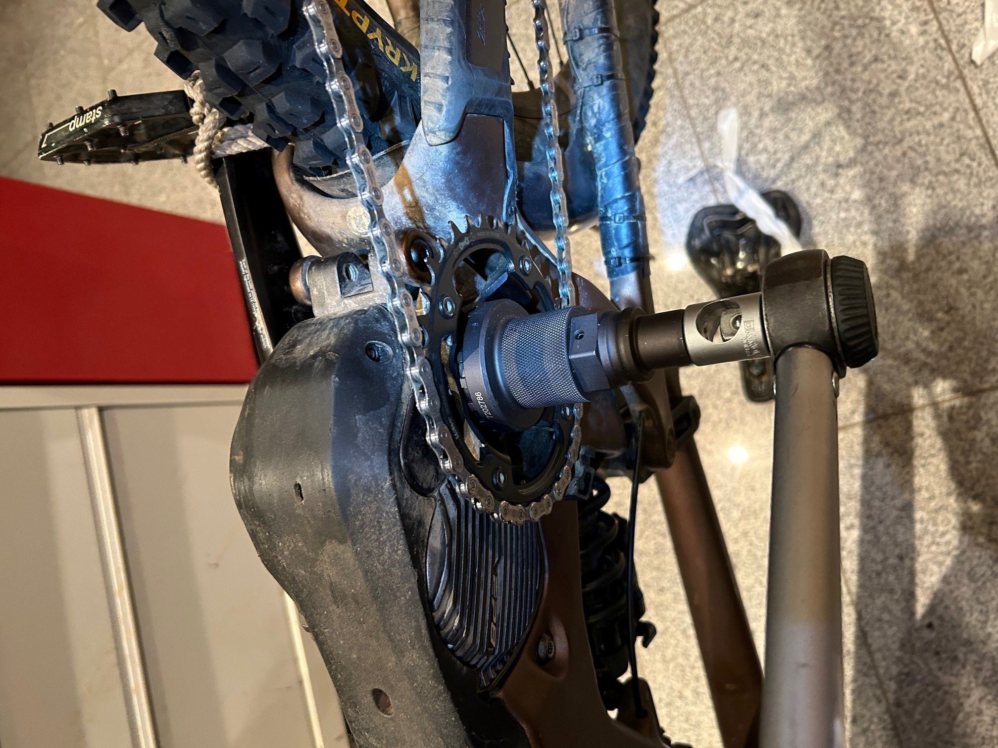

Klar, und erheblich beschixxener. Das Ding ist super, man rutscht nirgends mehr ab, vergurkt sich nicht das Feingewinde im Motor, einfach top! Und radolino kann ich auch empfehlen.
Hier gerade im Einsatz:
