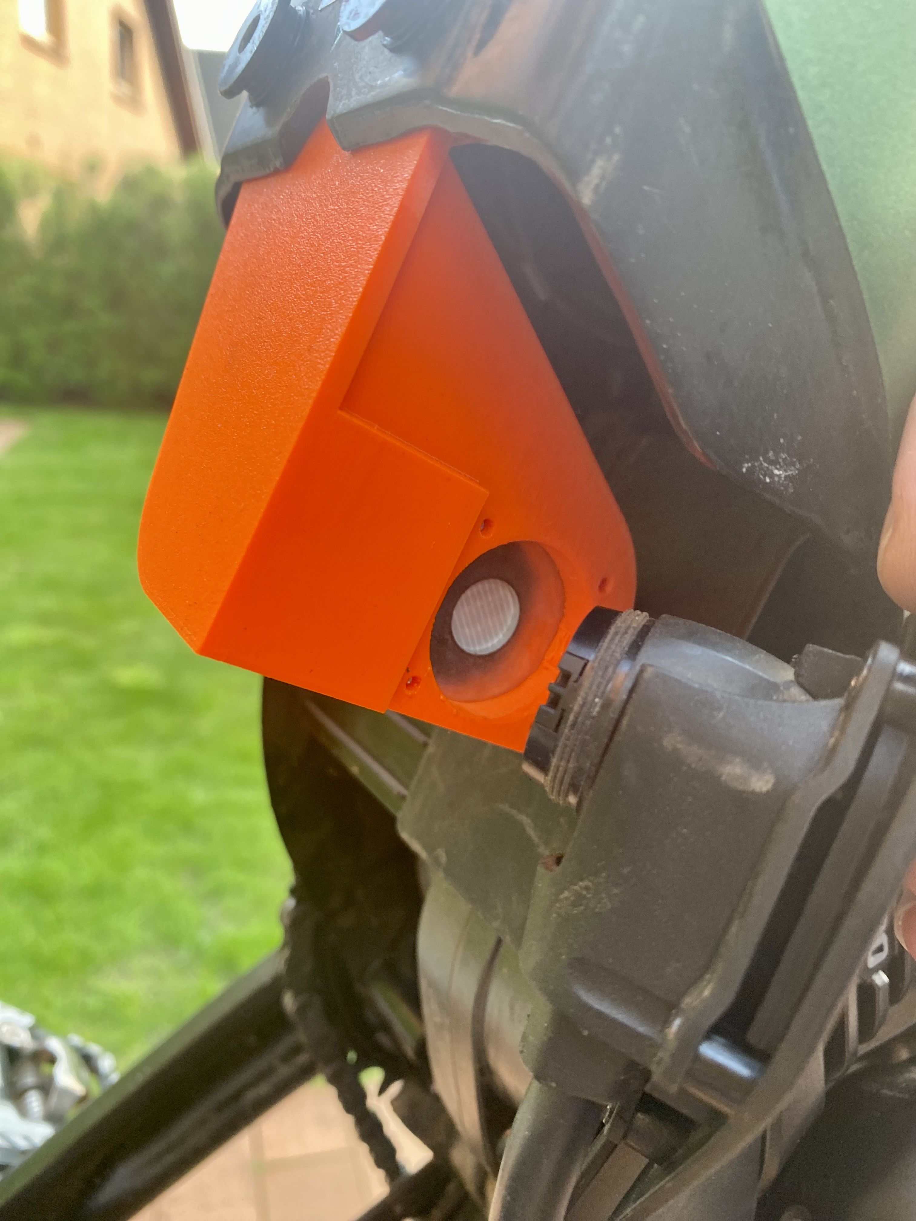

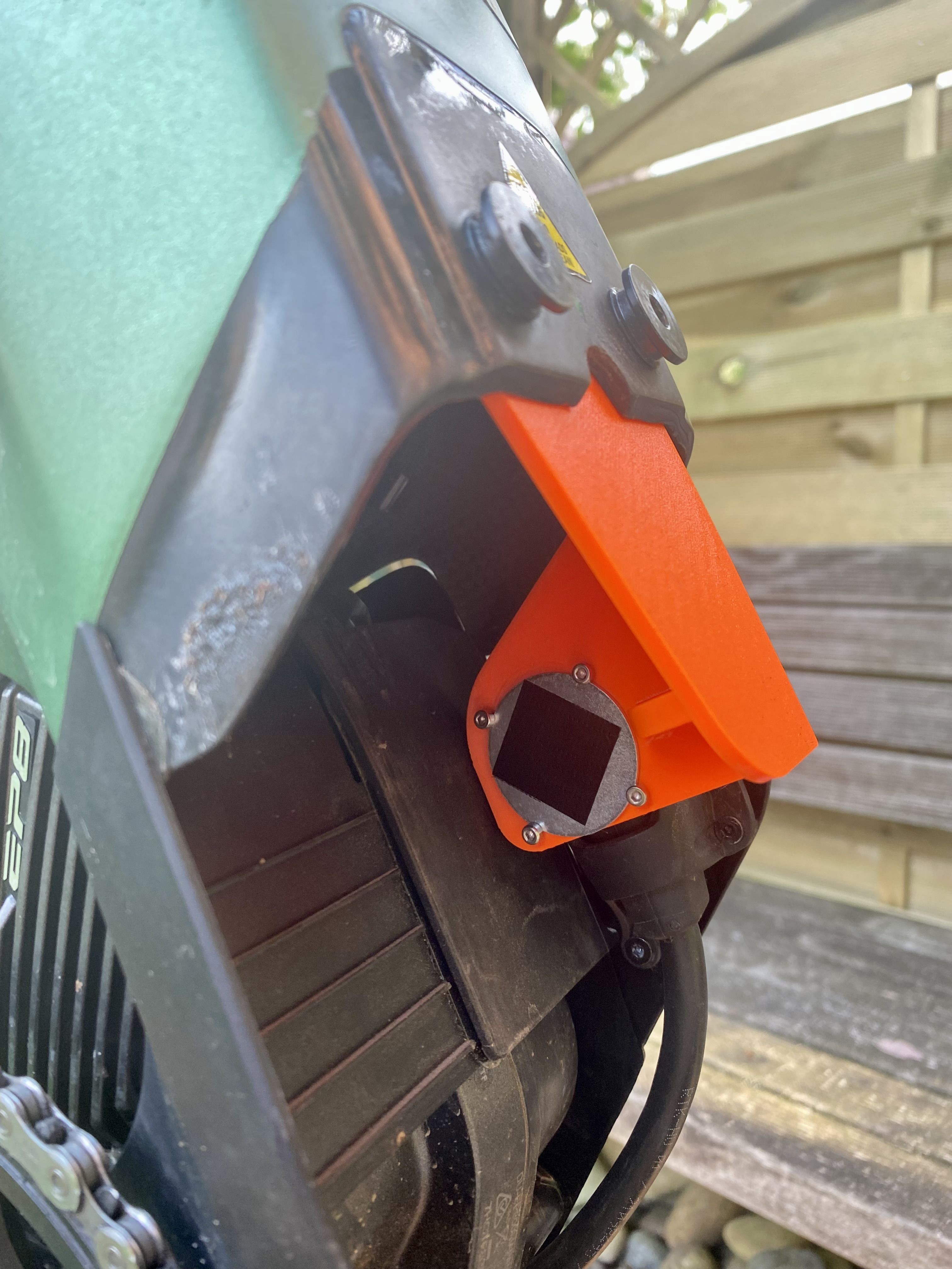

Vielen lieben Dank für den Tipp mit der Akkuklappenhalterung. Sogar an den Stecker wurde gedacht. Super professionell. 😊
