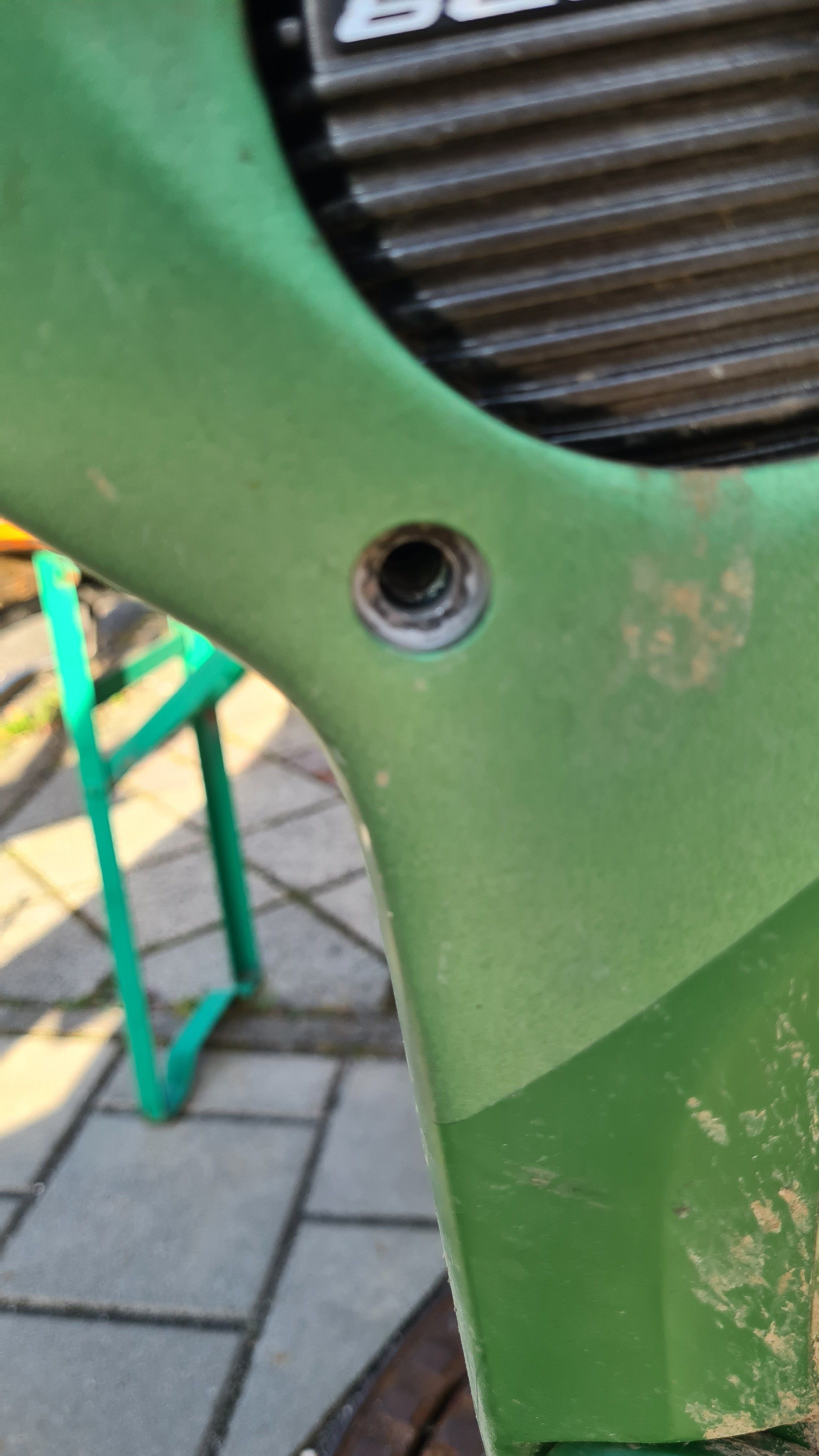

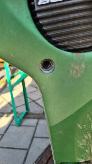

Ich habe gerade festgestellt, dass bei mir eine Schraube zur Motorbefestigung fehlt 😀
Ich habe sie nirgends bei Canyon im shop gefunden. Hat sie schon Jemand nachbestellt?
Scheint ja ein häufigeres Problem zu sein…
Ja, ich habe es bei Canyon versucht, aber nur den Hinweis bekommen, dass ich mir selbst eine besorgen möge und bis zu 10Euro dafür erstattet bekäme. Ich habe mir dann eine Innensechskantschraube im Baumarkt besorgt, da ich die exakte Schraube nicht bekommen habe (auch im Web gesucht). 😟
WICHTIG: Bei mir waren alle Schrauben lose!!!! Um die Schrauben hinter dem Kettenblatt zu erreichen habe ich mir extra ein teures Werkzeug gekauft, um das Kettenblatt zu demontieren.
Wenn Du das nicht willst, dann mache ein Serviceticket auf und sage, dass nicht nur eine Schraube fehlt, sondern weitere lose sind und Du das Rad in die Werkstatt bringen willst.
Wenn Du es selbst machen willst, dann kannst Du bei mir vorbei kommen (südlich von Kiel), dann ziehen wir alle Schrauben korrekt fest. 😊
Falls Dir das aus Regensburg zu weit sein sollte, musst Du mal hier fragen, wer in Deiner Nähe ist.

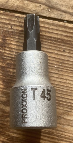

Welche Trox Größe haben diese Schrauben? Ein passender Trox Schlüssel fehlt mir auch.
Guck mal hier,
da findest du alle Torx- zu den passenden Schraubengrößen.
https://www.talu.de/torx-schrauben-infos/Die M8 am Motor haben Torx 40

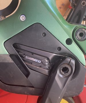

Es ist übrigens keine Schlamperei von Canyon wenn am Motor Schrauben lose sind.
Nicht umsonst wird bis spätestens 500 km eine Inspektion vorgeschrieben, bei der auch alle Schraubverbindungen geprüft und ggf nachgezogen werden. Da Hilft auch keine Schraubensicherung weil bei unterschiedliche harten Materialien in Schraubverbindungen ein leichtes Einarbeiten stattfindet.
Ganz besonders wenn diese dynamisch belastet werden.
Ich meinte dass wenn jemand Schrauben aus- und einbaut Schraubensicherung nutzen sollte..nicht nur um sichern , sondern auch wegen des Magnesium um es wieder zu versiegeln. Sonst könnt ihr sich mit der Korrosion rum plagen.
Ich meine das ist Torx 45 oder irre ich mich?
Der Link von Dir nutzt leider wenig. Die Schraubengröße haben wir doch schon. Aber eine Quelle wo man sie bekommt fehlt mir. Gesucht wie ein Blöder, aber nur eine passende Innensechskant gefunden. Wenn Du also eine genaue Bestellmöglichkeit kennst, dann wäre es sehr nützlich.
