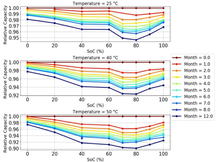

Versuche ihn lieber bei 40 - 55% zu "lagern", denn bei 60% ist der Sprungpunkt und es ist dann egal ob er bei 80% oder 100% "gelagert" wird. Kurz vor der Tour dann auf den benötigten Ladestand bringen.
Ich kenne das Thema Akkus sehr gut, da ich seit über 6 Jahren eAuto fahre. 100% ist richtig übel, alles darunter besser. Im Winter versuche ich den Radakku zwischen 40 und 60 Prozent zu lagern, im Sommer möglichst nicht über 80% längere Zeit (1/2 Tag) stehen lassen.
Dass 80 oder 100% gleich schädlich ist kann ich nicht glauben, denn Akkus im Auto sind ähnlich den Radakkus und für Autos werden für die regelmäßige Nutzung 80% empfohlen (LiPo; liFePo verhalten sich anders) .
Hast Du eine Quelle für Deine Aussage? Würde das gern nachlesen.
