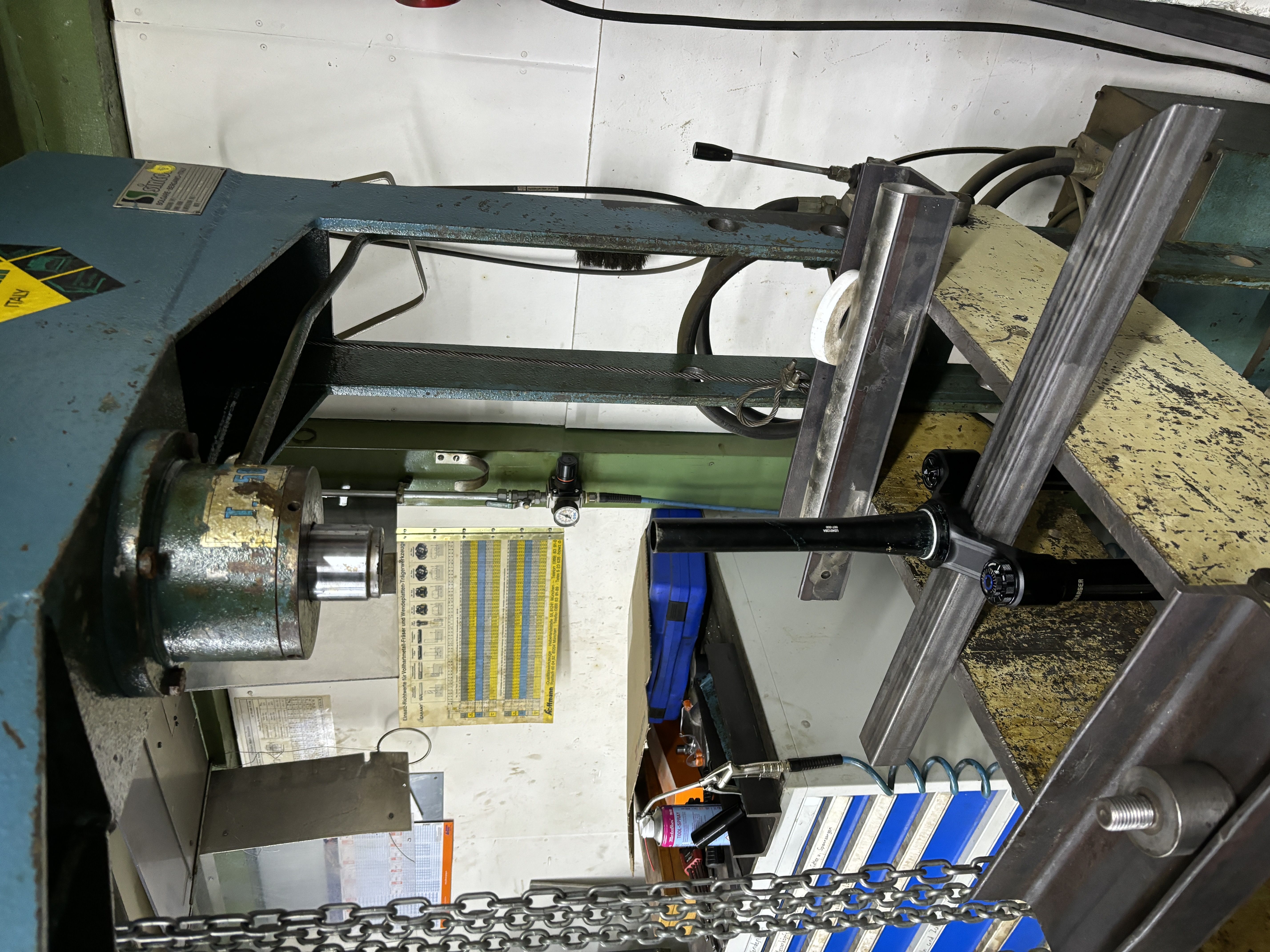

Ich war der mit dem Abschleifen.
Das Passmaß ist völlig überzogen. Ich hatte intensiven Kontakt mit Across.
Aber die lassen sich nicht beirren weil "der Konus als Lenkanschlag dient und sich nicht verdrehen soll".
Das ist an der Realität vorbei. Der Gegenanschlag sitzt im Lenkkopf und kann, erst Recht bei Carbon" , bei weitem nicht so stramm eingefügt werden.
Also dreht sich der Anschlag im Lenkkopf immer zuerst. Das war hier auch schon ein Thema.
Eigentlich braucht man den Anschlag nur wenn Anbauten am Lenker beim Lenkeinschlag mit dem Rahmen kollidieren. Züge und Leitungen haben meist genug Spielraum
Ich habe 1/10 mm weg geschliffen, dann sieht man gerade noch die Vertiefungen der Riffelung.
