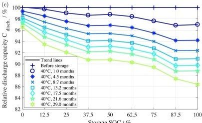

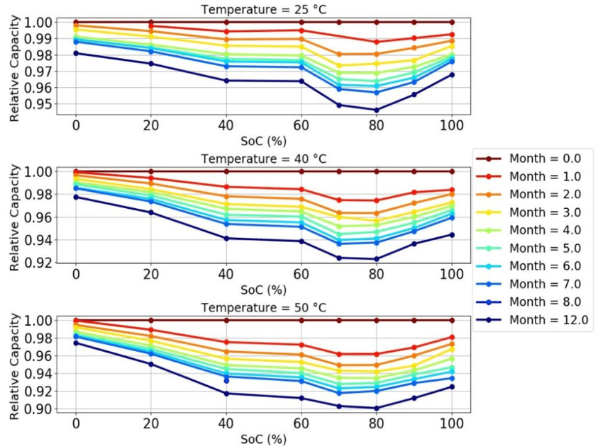

Die Grafik bezieht sich auf einen Zeitraum von 12 Monaten, wenn ich es richtig verstehe. Leider gibt es keine Erläuterung was wie betrachtet wurde und welcher Akkutyp?
21700 Zellen die genau in deinem Spectral, oder bei Tesla Autos verbaut sind. Es ist aber allgemein bekannt das Li-ion bei >60% nicht lagern sollte (Richtwert 40%). 80% sind so der so falsch, da sprechen zich Studien dagegen.

Die Grafik bezieht sich auf einen Zeitraum von 12 Monaten, wenn ich es richtig verstehe. Bei 80% habe ich also 8% Degrsdation in einem Jahr und bei 100% nur 6%? Klingt für mich sehr unlogisch und ich verstehe es vermutlich falsch.
Deine Sache ohne Fakten eine wissenschaftliche Studie als falsch darzustellen, Link zu der Studie mit den 21700 Zellen wurde genannt. Und von welchen 8% sollte die Rede sein, das gilt bei hoher Lagertemperatur von 40 °C.
Zumal zich Studien gegen deine Behauptung sprechen. Hast Du überhaupt schon einmal mit einem geeichten Messgerät die Kapazität gemessen?
Zumal es in jeder Studie ersichtlich ist dass der Unterschied von 80% zu 100% eher gering ist. Warum sollte das auch anders sein. Bei 80% hat eine Lio-ion Zelle schon fast die Ladeschlussspannung erreicht.

Wenn ich es richtig verstehe, geht es um den Leistungsverlust bei einer Lagerung über 1 - 12 Monate. Das wäre für mich im Winter relevant, wenn der Akku mehrere Monate liegt. Aber es geht um den Leistungsverlust durch die Lagerung, was erst einmal nichts mit Degradation zu tun hat, oder siehst Du das anders?
Wenn sich das Ergebnis auf die Degradation übertragen lässt, dann verstehe ich nicht, warum so viele Hersteller zu einer Aufladung bis 80% raten, um die Lebensdauer zu erhöhen?

Stellst Du halt die Diagramme und dessen Messergebnisse, ohne das zu begründen, in Frage. Stellt sich die Frage wer sich hier im Ton mäßigen sollte. Natürlich kannst Du das in Frage stellen, aber dann sollte man das mit Gegenfakten schon genau begründen. Zumal Du ständig nach Nachweisen und Quellen fragst.
Es ist nicht meine Mission Dich zu überzeugen, aber vielleicht sollte man wissentschaftliche Studien schon mit mehr mit Respekt begegnen, anstatt alles nach einfachen Bauchgefühl in Frage zu stellen.
Das ist ein und das selbe. Degradation bei einem Speicher ist nichts anderes als ein Kapazitätsverlust. Zum einen verurscht über die kalendarische Alterung in Abhängigkeit vom Ladezustand und Temperatur, sowie über die Ladezyklen. Und die kalendarische Alterung ist nichts anderes als die Summe der Zeit bei einem Ladezustand X.
