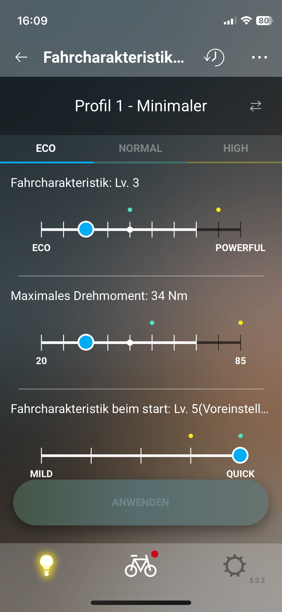

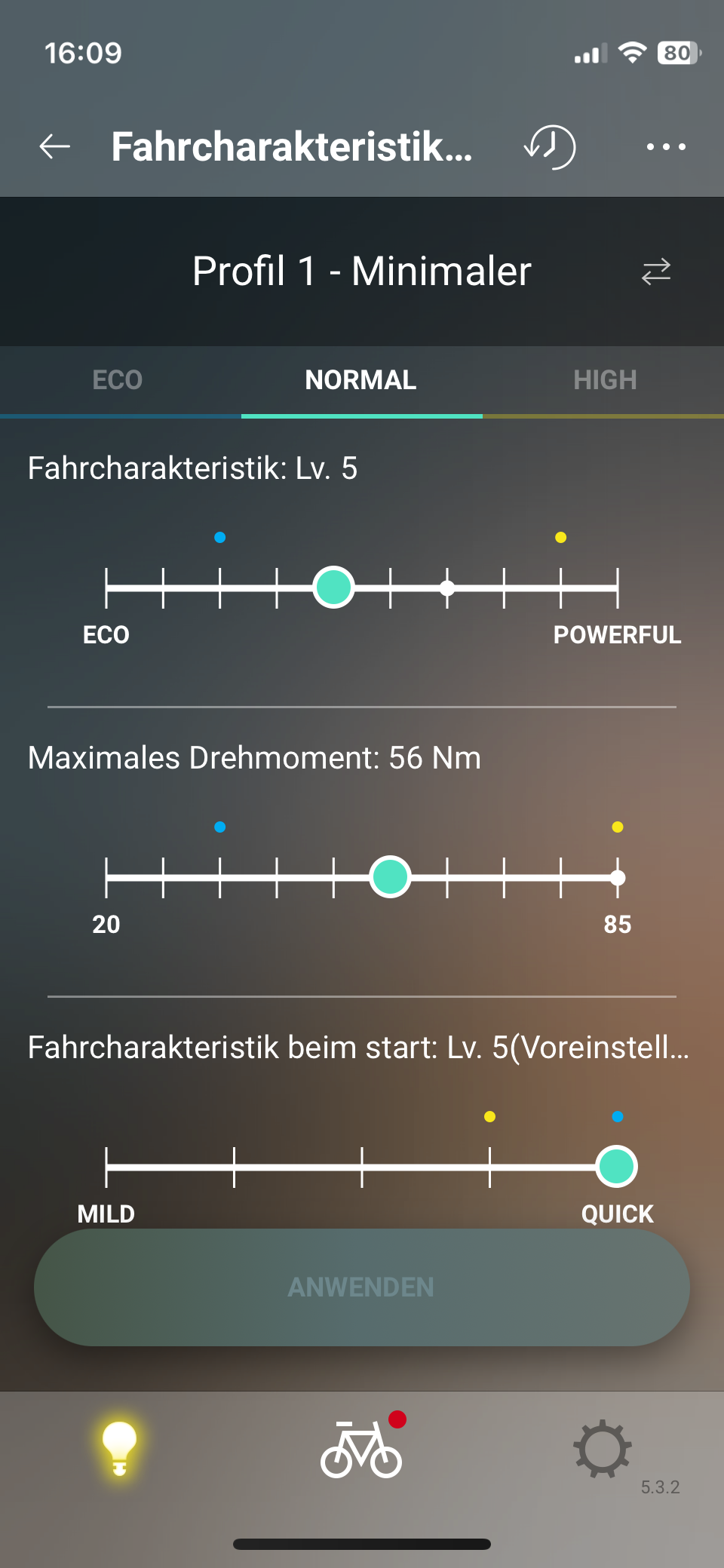

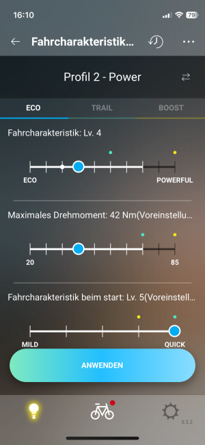

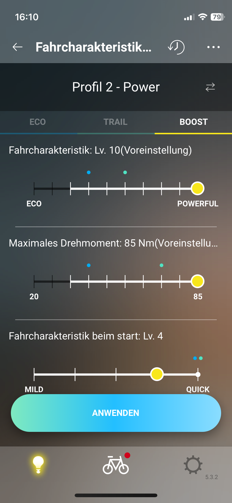

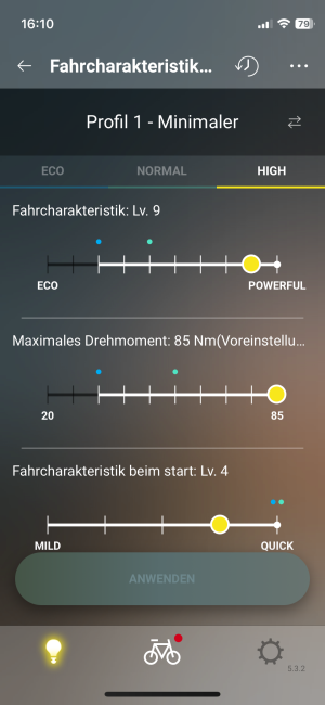

Hallo, ich habe mir 2 Profile (Minimaler und Power) mit folgenden Einstellungen konfiguriert. Meistens bin ich im Profil 1 und Eco unterwegs. Habe aber nicht weiter rumgespielt.
