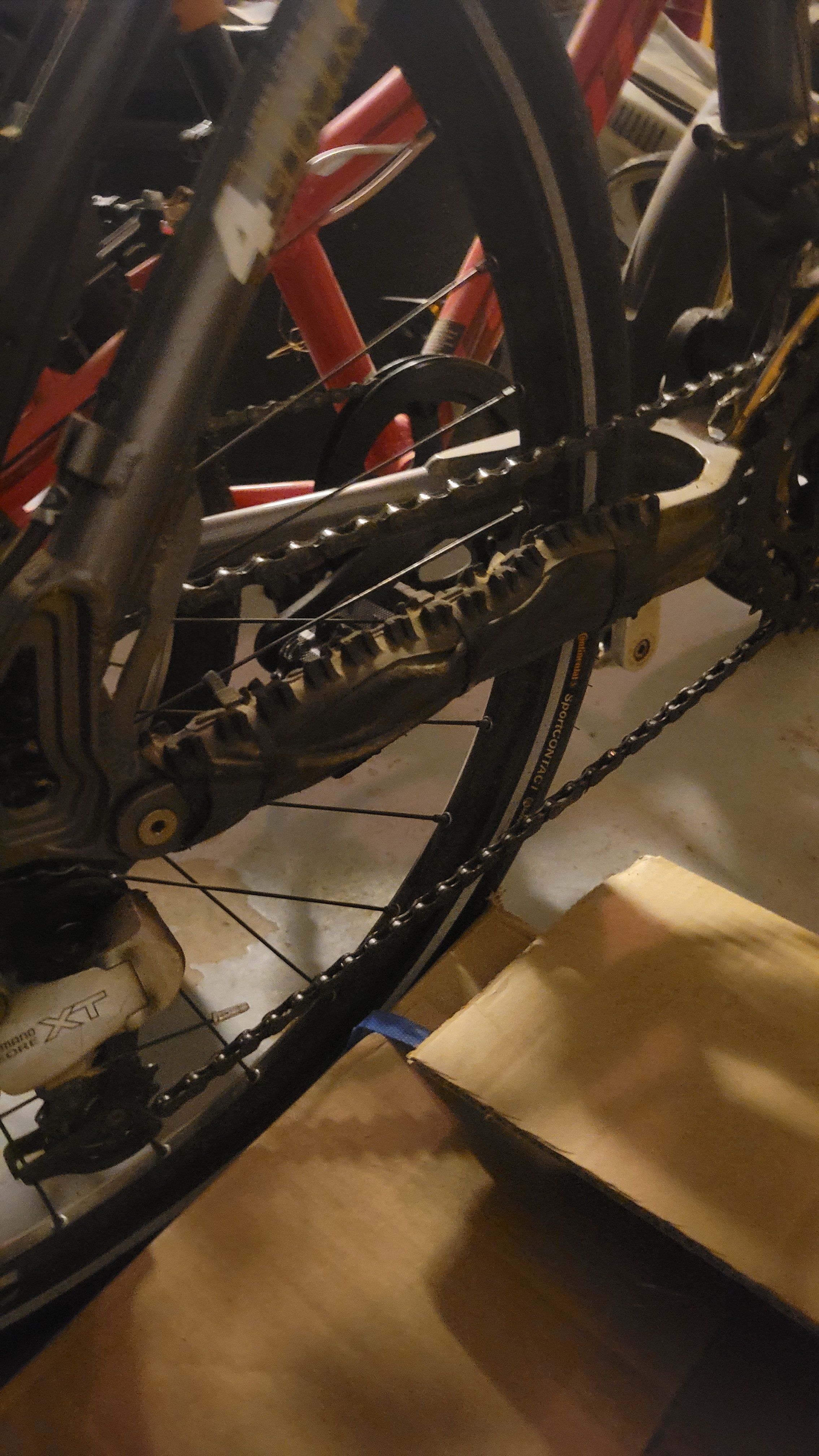

Möglich... aber was würdes du davon halten wenn ich sage das ist kein Fail sondern ein Feature. Die Vorteile liegen klar auf der Hand... Dickeres Polster als mit ner folie, weniger mechanische Belastungen auf das Carbon Material bei ruppigem Gelände als mit dünner Folie, Dämpfende Eigenschaften auf den Rahmen, reduziert die Geräuschkulisse, Extrem abriebsbeständige PolyurethanKautschuk Mischung für mindestens 5-10 Jahre haltbarkeit des Geräuschdämpfers auf der Kettenstrebe. So und jetzt nenn du mir einen , nur einen Nachteil von dem Dicken Gummi auf der Kettenstrebe. Ich hab mir sonst einen Dicken Stollenreifen aufgeschnitten und mit Kabelbindern darauf befestigt um genau das zu erreichen.

Den Motor musst nicht ausbauen um dir die Leitung anzugucken. Es reicht die Motor Blende auf der linken Seite zu lösen. Dann sieht man die Führung. Bei mir war über den Motor echt ne Menge Platz und die Leitung läuft sauber und in einem guten Winkel oben drüber. Vielleicht wurde sie bei dir einfach zu knapp verlegt. Mein Schaltzug läuft perfekt und macht überhaupt keine Probleme.

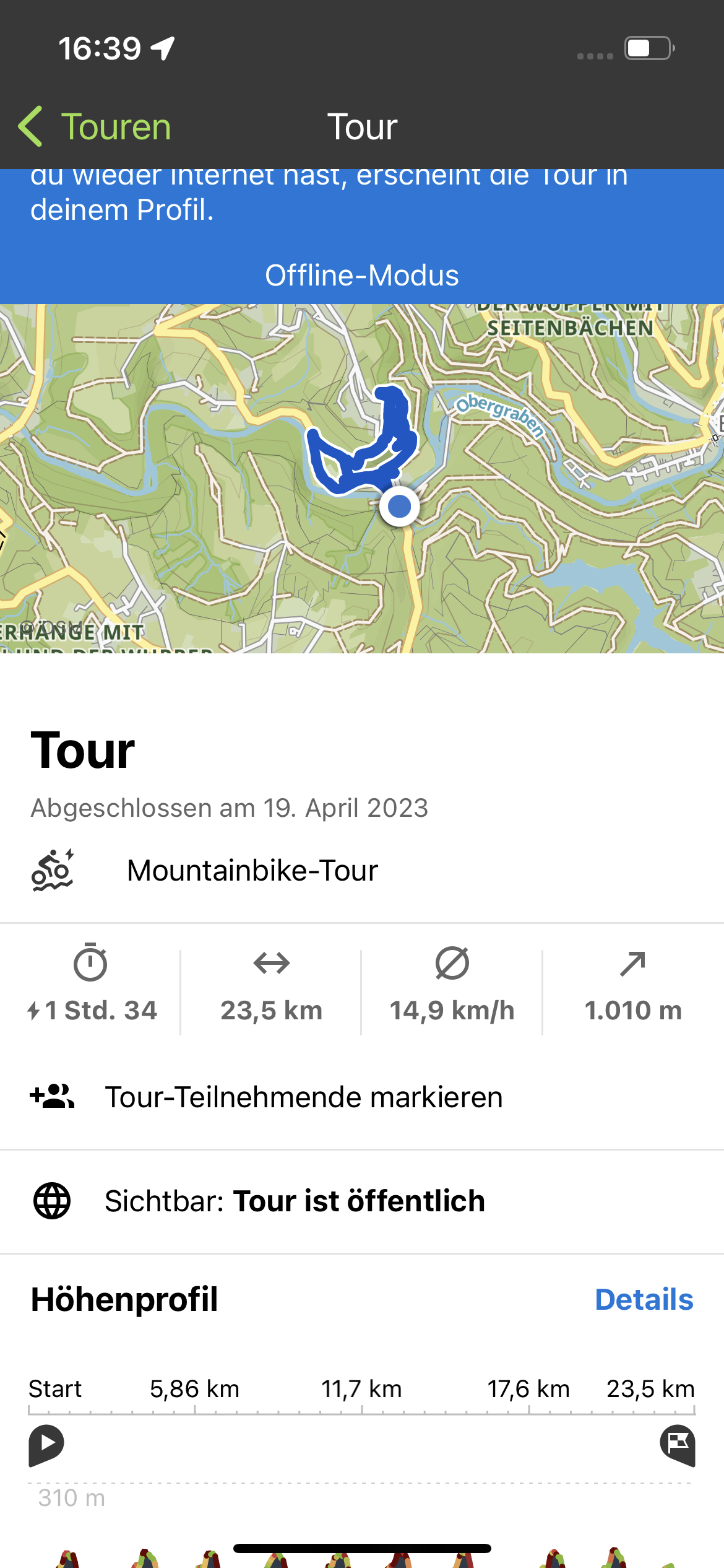

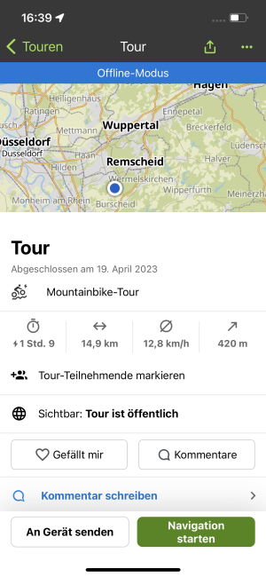

Hab gestern mal einen boost reichweiten Test gemacht im uphill nur boost in der Standard Einstellung und bergrunter den Trailmodus
Wiege fahrfertig circa 100 Kilo Komoot soll aber relativ ungenau sein denke mit etwas sparsamer Fahrweise ist da noch deutlich Luft nach oben aber finds geil!
Und ich kann auch jeden Gang durchschalten ohne das was schleift und mein bike ist komplett foliert an manchen sogar doppelt
