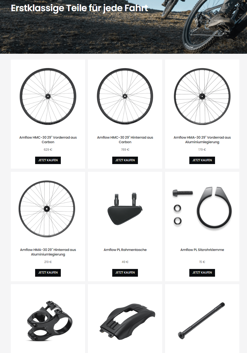

Die Amflow Homepage listet nun auch einige Zubehörteile mit "Amflow"-Branding!
Amflow Zubehör

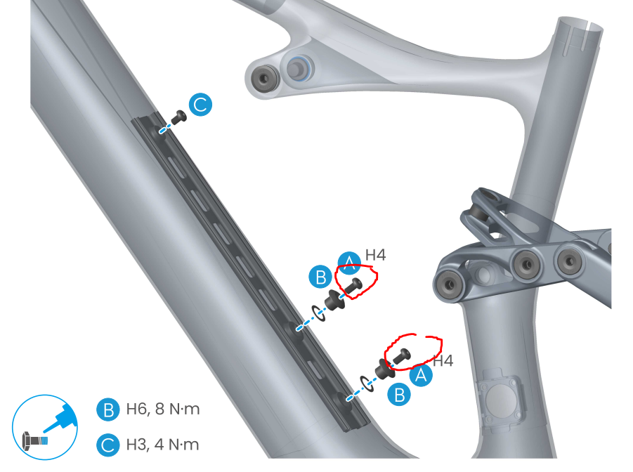

Hey, kann mir jemand die Länge der Original Schrauben für den Flaschenhalter nennen?
Also die:
Meine fehlen leider. Ich musste über Jobrad ein Schloss kaufen, und das hatte der Radladen dort montiert mit anderen Schrauben, da der Halter mehr Abstand hat.
Hab irgendwo gelesen dass die Schrauben die bei Fidlock dabei sind nicht passen, da sie zu lang sind.
Bei mir waren auch keine Flaschenhalterschrauben dabei - ich habe welche aus dem Fundus genommen. Länger als 12mm sollten diese nicht sein, also M5 x 9 oder M5 x 10.
Es gibt keine "Amflow"-Flaschenhalterschrauben. Diese sind nicht im Lieferumfang enthalten.
Ansonsten passen die M5 x 10 sehr gut. Meine Fidlock-Schrauben konnte ich problemlos verwenden.
Wichtig ist, dass man die vorhandenen Schrauben belässt und die neuen Schrauben reinschraubt ansonsten hat man Spaß mit dem Kabelkanal. :)
Tante Edit sagt: Meine Fidlock-Schrauben waren aber auch schon kürzer wg. der Verwendung am Specialized!
die fidlock sind halt bei ebikes sehr oft zu lang, sodass man die im zweifel in den akku dreht bzw. das akkugehäuse beschädigt.
hatte ich beim levo auch und mich damals noch gewundert warum ich ihn nicht rausziehen konnte...
