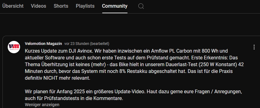

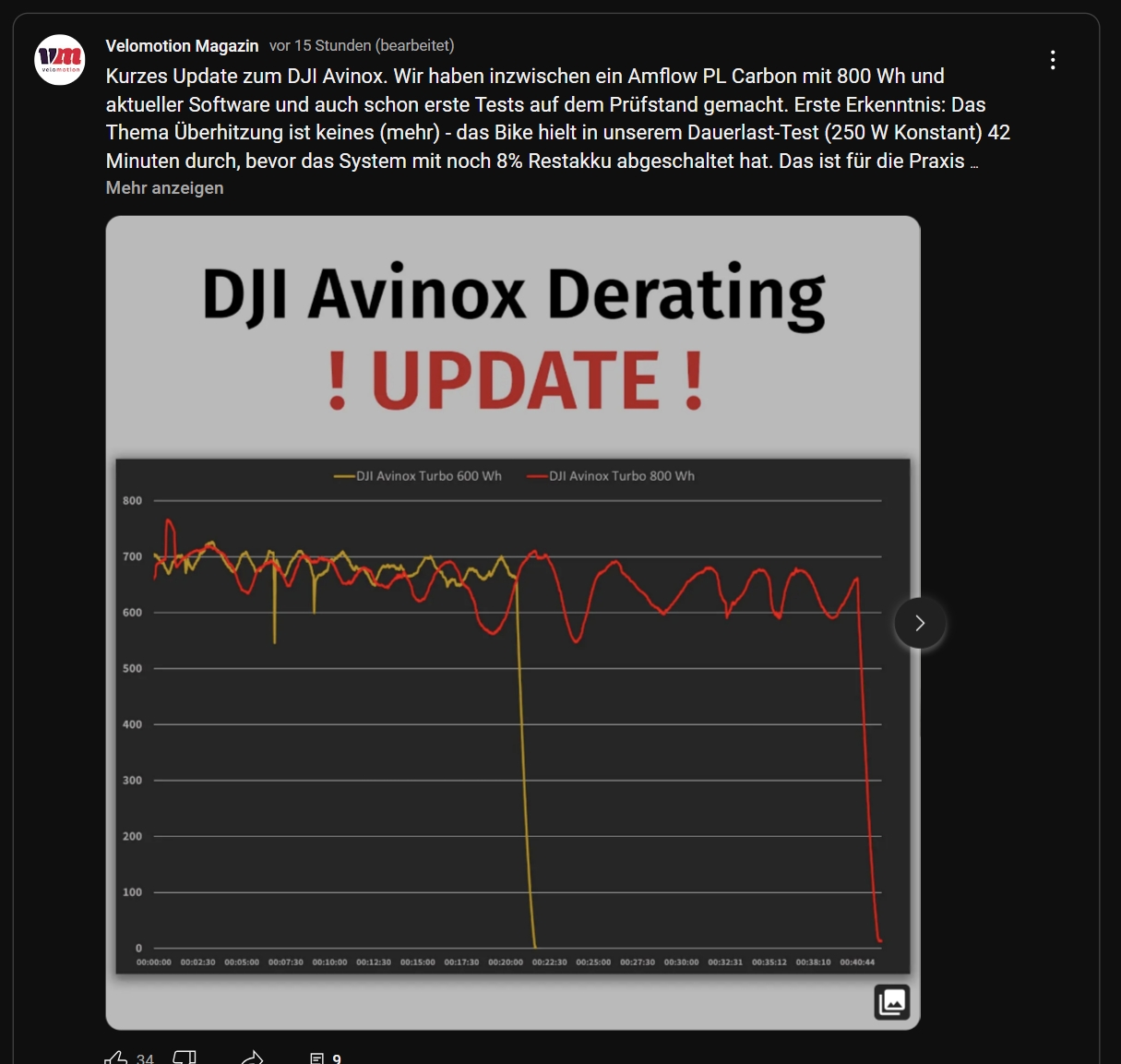

Haben nur einen Post auf YT gemacht. Neues Video kommt wohl erst nächstes Jahr.

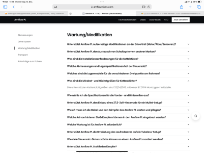

1. Umrüstung des non-Pro auf GX/XX Kassette: Welcher Freilaufkörper passt pnp auf das Serien Alu-Hinterrad?
2. Grip2 Dämpfer in die Performance Gabel: Kann man das selbst austauschen? Gibt es unterschiedliche Längen, oder nur die 36er mit max. 180 mm?
3. Magura Shiftmix (links) + Hope Dropper Lever: Es gibt keine Angaben zu den Gewindegrößen, passen die zusammen?
Seit es bei Fox die 38 gibt, ist bei der 36 bei160 mm Schluss.
Ein Austausch geht grundsätzlich selber, entsprechendes Werkzeug vorausgesetzt.
Die GripX Kartusche der 25ger sollte aber auch reinpassen, Grip2 ist ja die alte Kartusche
