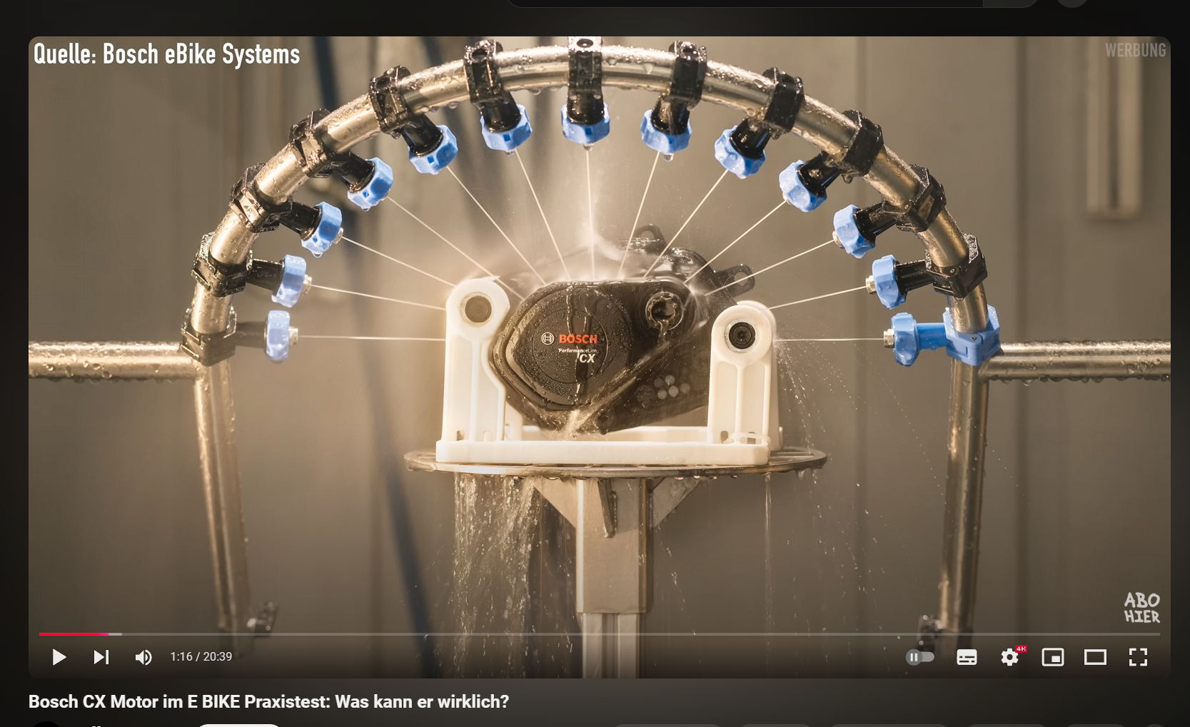

Keine Ahnung, aber bei Toffer in einem Video zum neuen CX sieht man, wie dort die Motoren im Labor auf Dichtigkeit getestet werden. Und das sieht nach mehr aus als nur Spritzwasser:

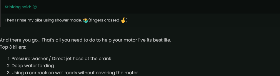

Zumindest sagt das jemand der Erfahrung mit dem reparieren kaputter Motoren hat. Und das verlinkte Dokument von Amflow liest sich so als ob auch deren System ähnlich anfällig ist. Bei dem geringen Gewicht ist eine bessere Abdichtung auch eher unwahrscheinlich.
https://www.emtbforums.com/threads/ebike-motor-centre.37693/
Ja, das ist halt ein Influencer und Marketing. Die Hersteller erzählen das schon seit Jahren das ihre Motoren robust und wasserdicht sind. Klar, überlebt ein Motor kurzzeitig Spritzwasser. Der explodiert nicht sofort. Aber langfristig gehen die Lager und die Elektronik halt kaputt wenns feucht ist...

Normaler Regenfahrten fallen unter Spritzwasser und sind natürlich abgedeckt. Aber damit sind keine Schlamm- oder Unterwasserfahrten mit Anschließenden Waschorgien gemeint. Oder bei strömendem Regen auf der Autobahn am Auto etc. Das geht ein paarmal gut aber irgendwann gibts Probleme.
