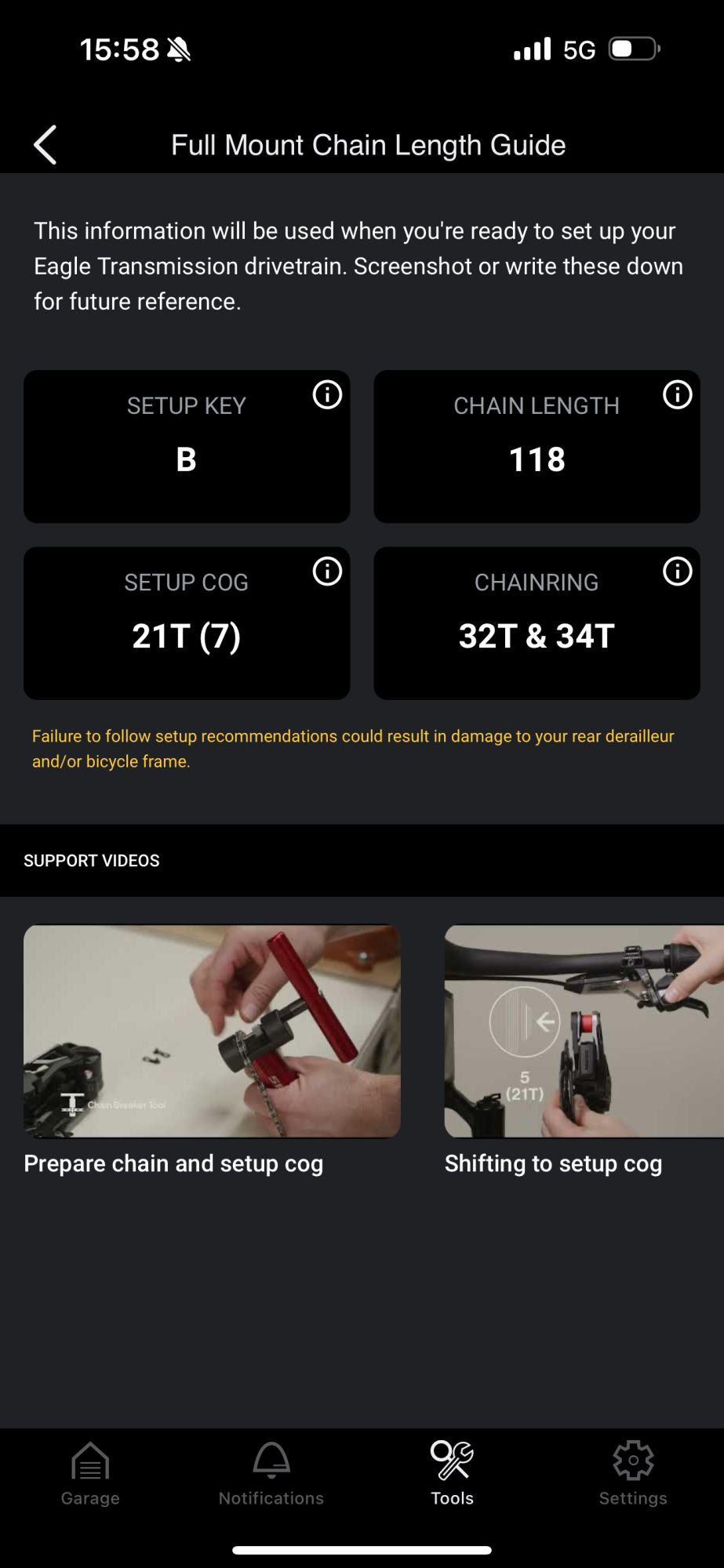

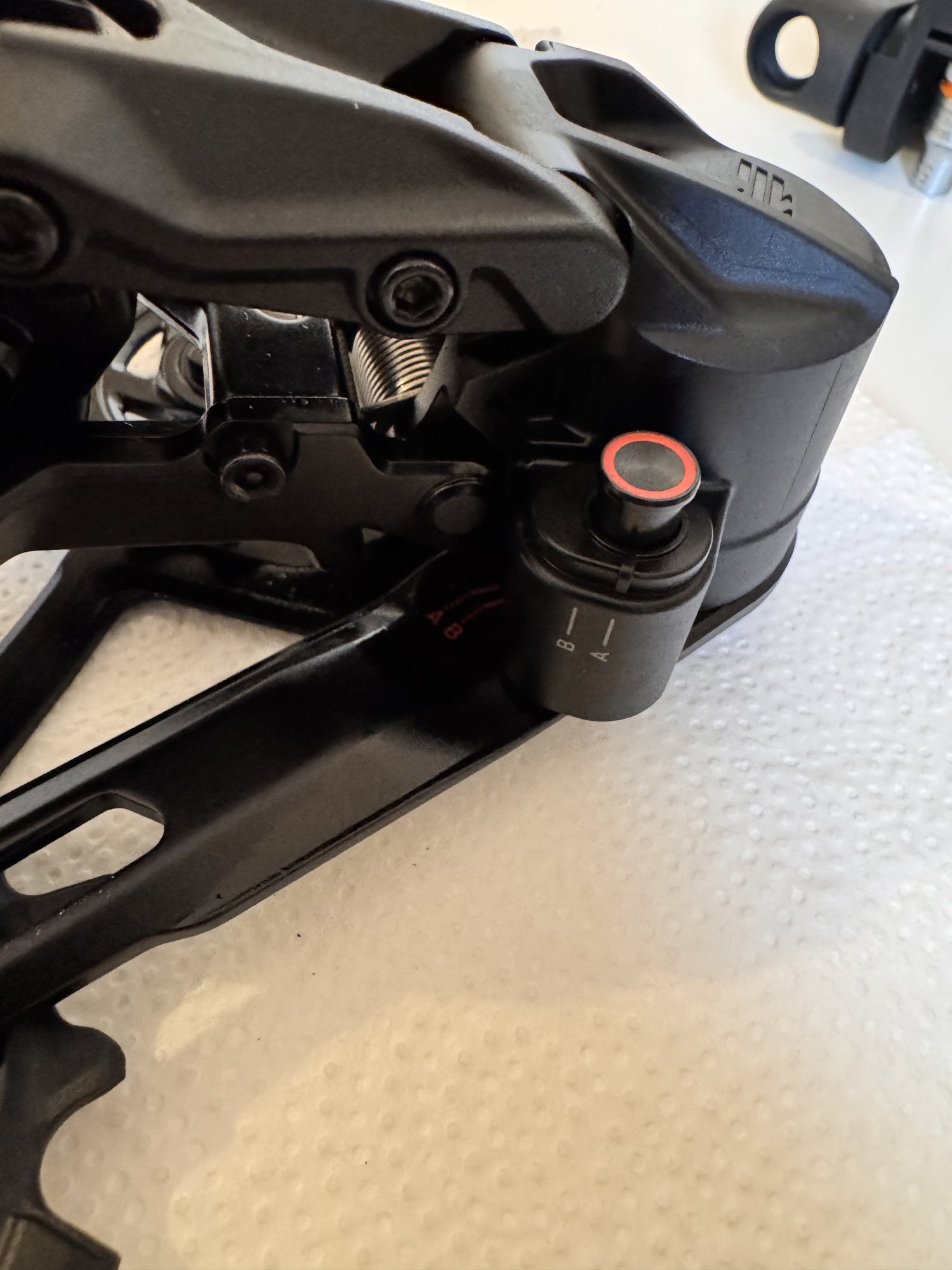

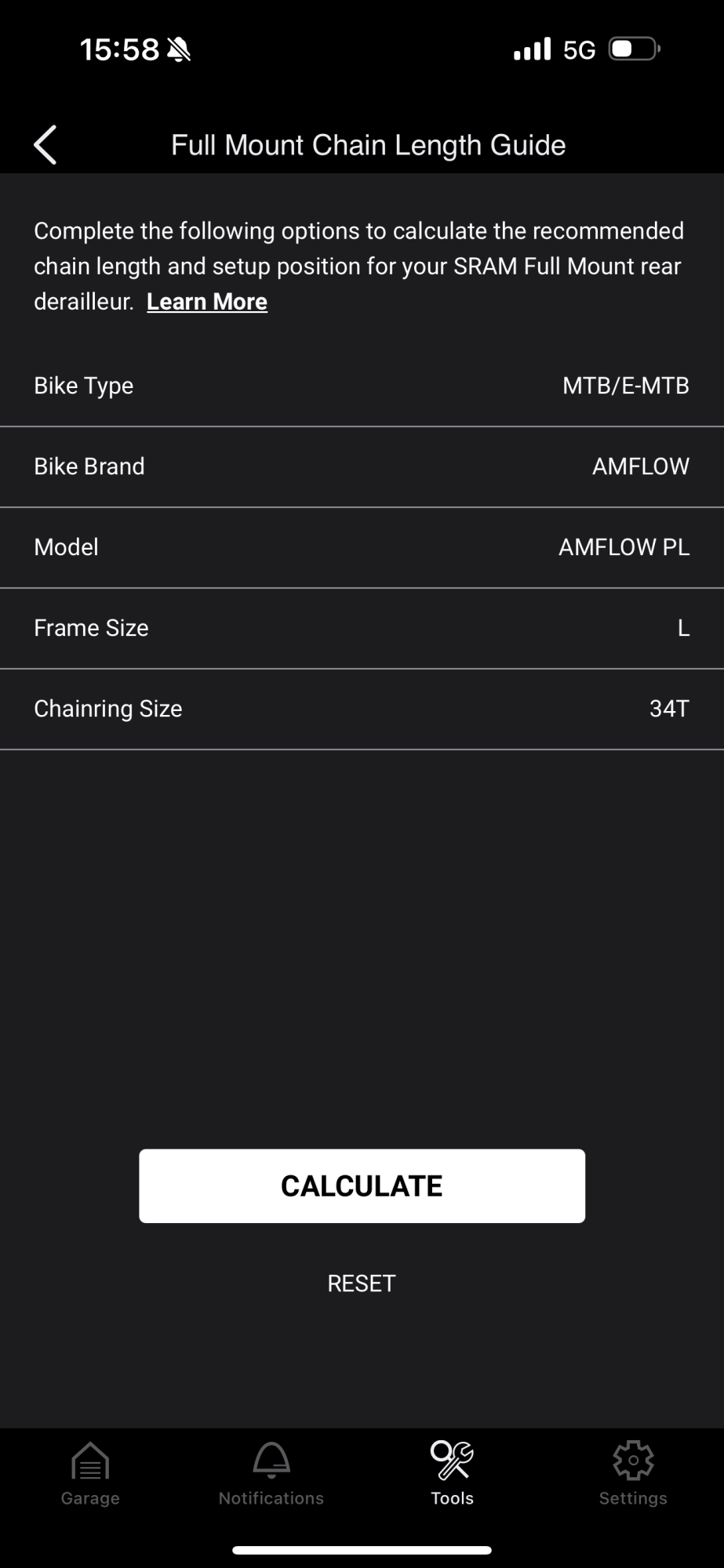

Sagt mal, ich habe eine kurze Frage zu der SRAM X0 Eagle Transmission Schaltung an meinem Amflow.
Ich hatte sie heute abgebaut um zum Winter alles mal ordentlich zu putzen und habe mir nun die Anleitung von Sram angeschaut, wie man sie montiert. In dem Video wird gesagt, man soll die App nutzen, um die Stellung des Setup Key (A oder B) zu bestimmen.
Aus Interesse habe ich das mal gemacht und mir ist aufgefallen, dass die App für das Amflow eine Kettenlänge von 118 und Setup Key B vorgibt. An meinem Rad hat die Kette aber eine Länge von 120 Gliedern und Setup Key ist auf A.
Hat dazu jemand Erfahrungen und ist das bei euch auch so? Ich frage mich hauptsächlich, wenn ich dann irgendwann die Kette wechseln muss, soll ich dann auf das Setup gehen, wie SRAM es vorschlägt oder das beibehalten, das ich gerade habe?

weil du vermutlich mit Setup A ein Kettenblatt mit 34 und 36 Zähnen verwenden kannst..
mit einen 34er Kettenblatt ist dann A und B möglich ...und ein 34 er ist der Auslieferzustand
Ich fahre das Carbon PL mit nachgerüsteter SRAM T-Type GX Transmission mit 118er Kette in B mit 34er Kettenblatt in L.
Vergleich habe ich natürlich nicht, da das Bike ab Werk mit einer mechanischen GX/NX kommt.
Ich kann lediglich dazu sagen, dass ich mit den von SRAM vorgeschlagenen Werten und Einstellungen bislang auf 1.000 Km und 32.000 Hm bislang keine Probleme habe.
Ich habe eben mal bei einem Pro in L geschaut und das kommt in der Tat in A mit 120 Gliedern !?!
