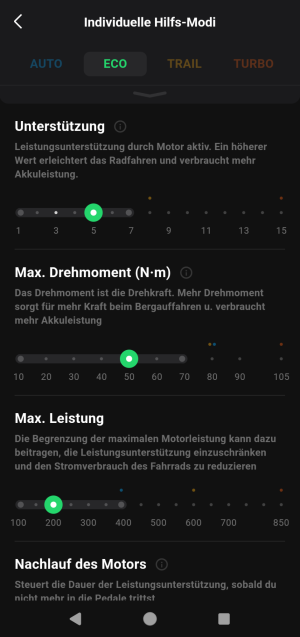

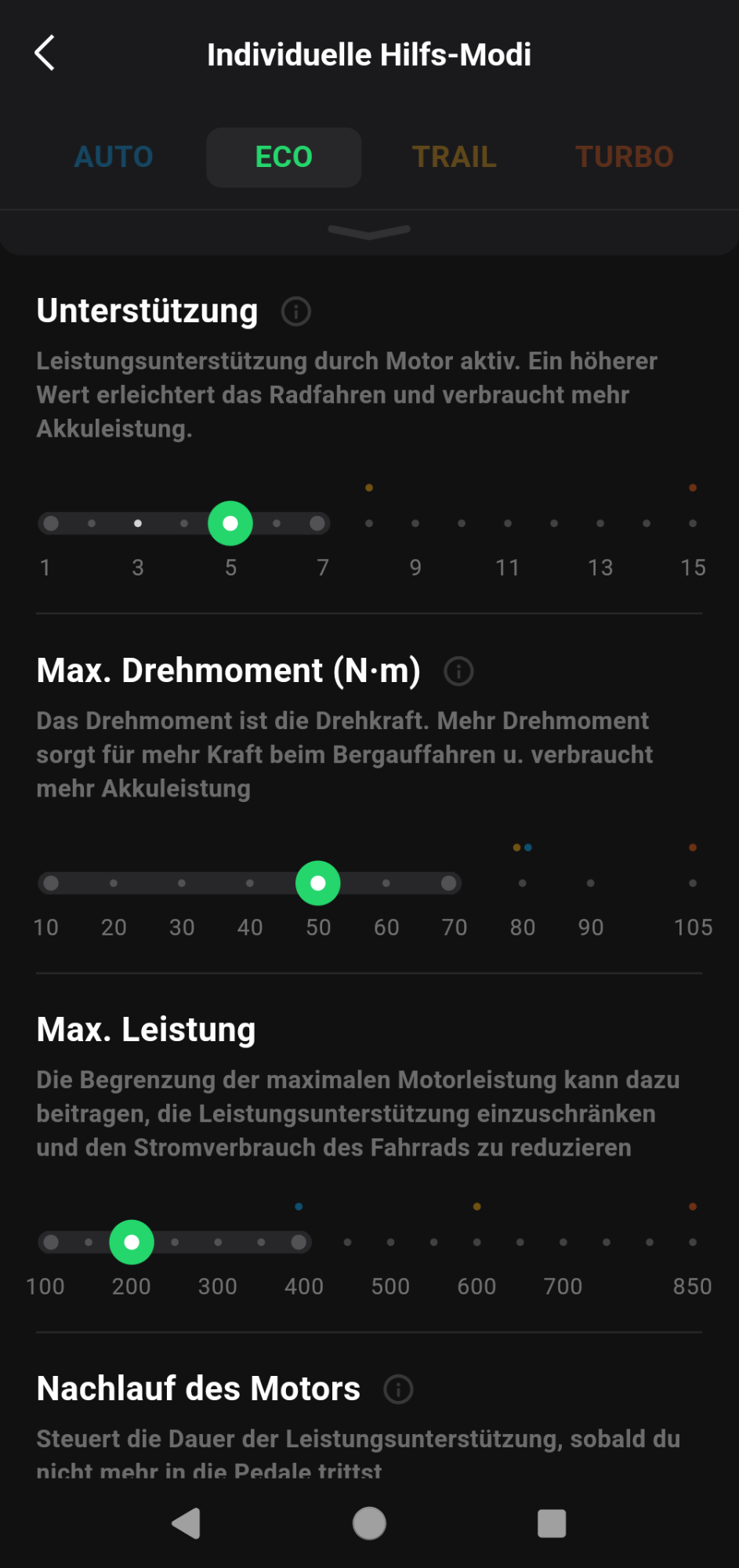

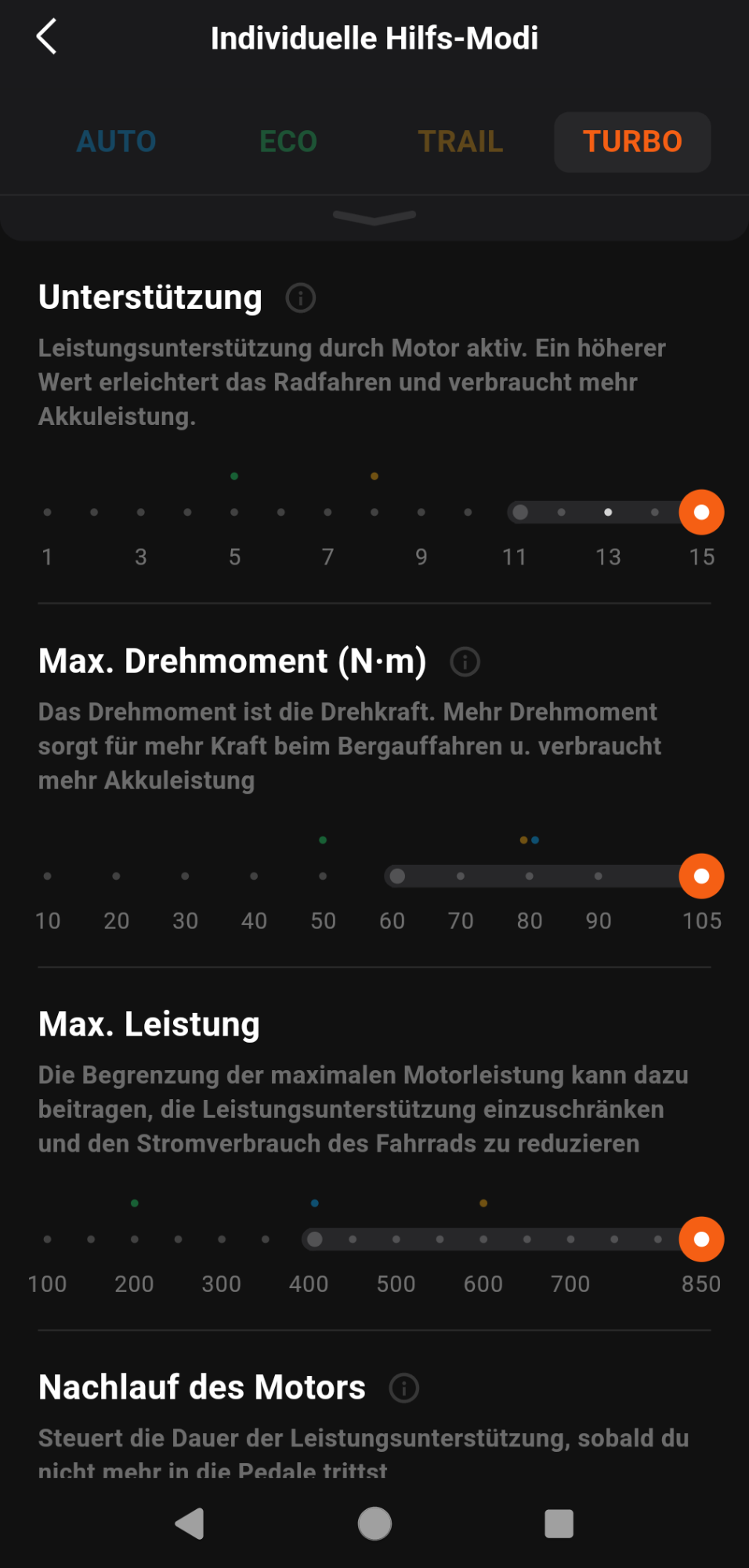

Hat schon jemand von Euch das update gemacht und kann berichten. Mich würde interessieren, ob man das GAP zwischen ECO (Max. 5) und Auto (Min. 7) gelöst hat.
Wurde alles angepasst!!! Die Max Leistung ist auch wählbar um den Mitbewerber nicht ständig davon zu fahren 😂

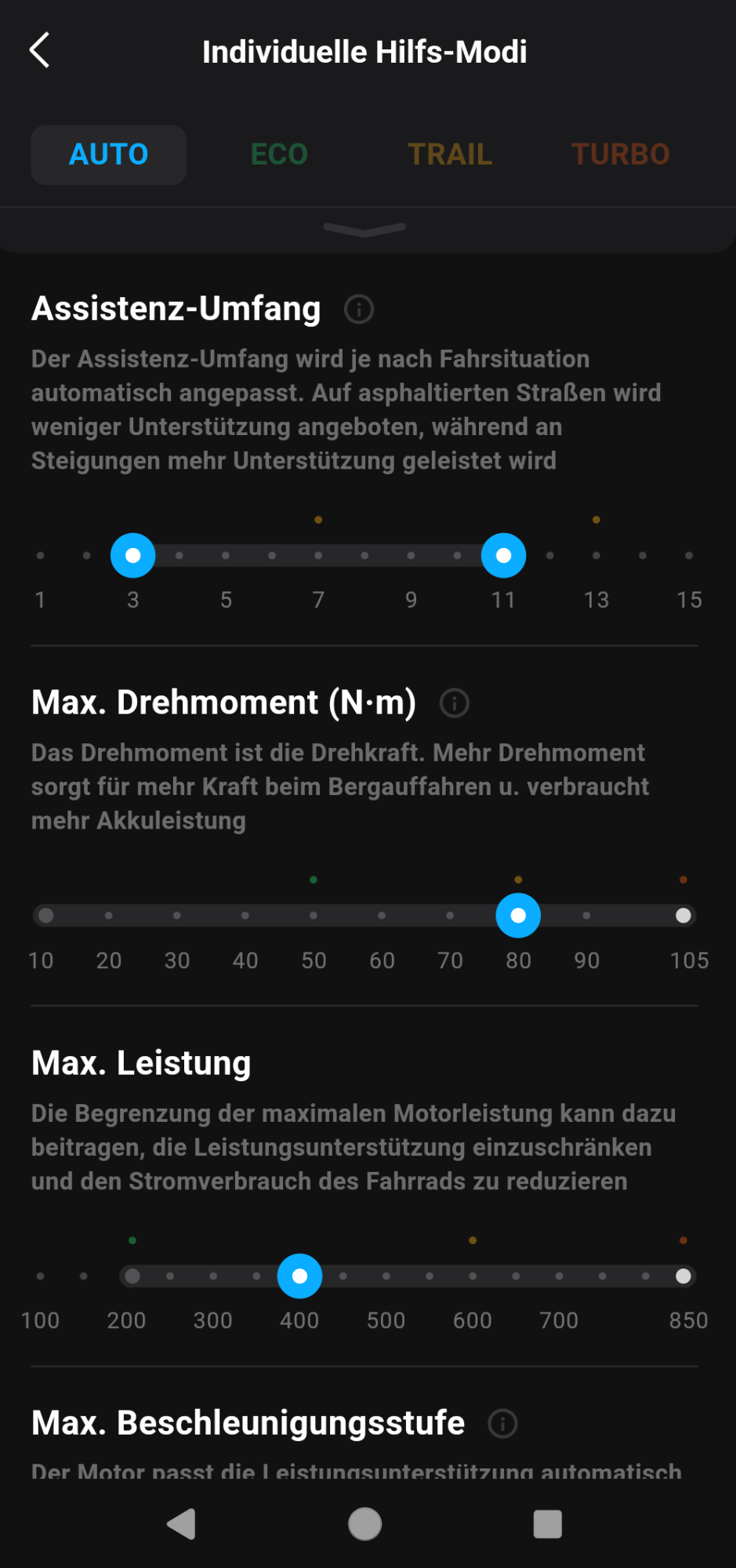

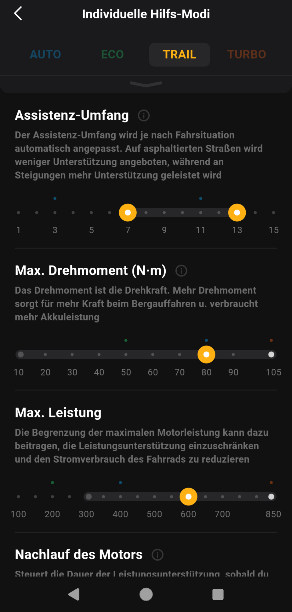

ich habe jetzt "Auto" runtergeregelt und "Trail" so eingestellt, wie es beim alten Auto ungefähr war (etwas weniger Leistung).
Wenn ich jetzt Reichweite brauche fahre ich in Auto, und wenn ich ne schnelle Runde fahren will, dann nehme ich Trail. Alle anderen Einstellungen brauche ich fast nicht.
Damit habe ich 2 in 1, Light E-MTB mit Reichweite und Full-Power EMTB.

Die Idee von DJI hat nicht vorgesehen den Auto zwischen ECO und Trail zu legen sondern beide zu vereinen.
Auto als 1. Modus als All-in-One-Lösung. Einmal eingelegt musst du den Modus nicht ändern. Als Mischung zwischen ECO und Trail eigentlich ideal für alles.
Danach die klassischen Unterstützungststufen Eco - Trail - Turbo.
Tatsächlich habe ich bislang so gut wie nur Auto genutzt, da es locker für alles gereicht hat. Eigentlich war es sogar schon zu viel. Von daher macht das schon Sinn.
Wie oben geschrieben, habe ich mir jetzt zwei "Auto" Modi konfiguriert. Einen mit viel weniger Unterstützung für Reichweite. Und den Trailmodus als zweiten "Auto" Modus so ähnlich wie der alte Auto Modus nur mit etwas weniger Power. Im Prinzip brauche ich jetzt sonst eigentlich so gut wie nichts mehr. Aber jetzt wäre es schön wenn ich die Reihenfolge ändern könnte. Ich würd Eco einfach weg machen und dann Lowpower- Auto, HighPower-Auto, Turbo und Boost. Das wäre für mich optimal. Aber das ist meckern auf hohem Niveau.
