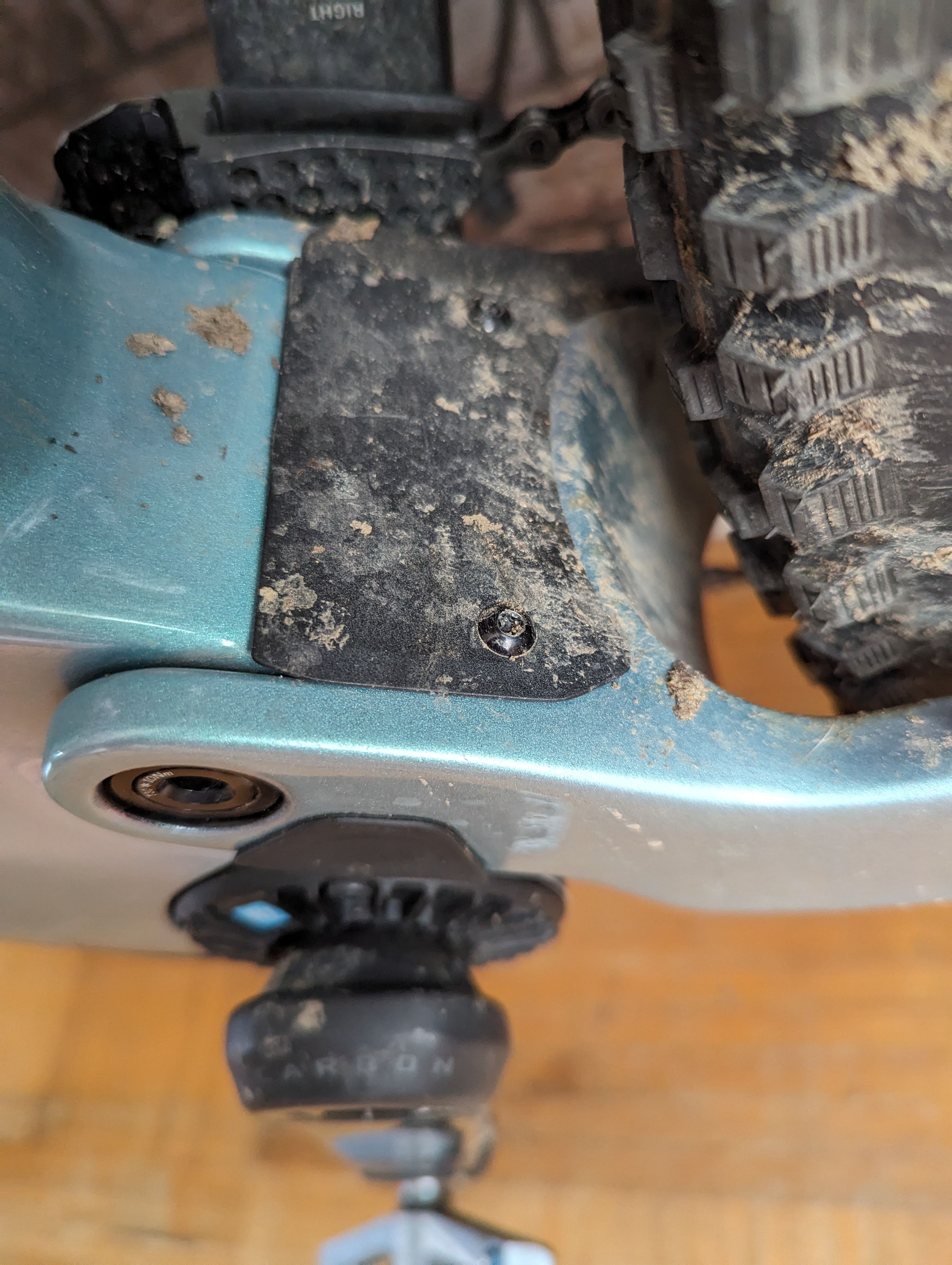

Mein Lumen knarzt und zwar bei fast jedem stärkeren Tritt, wie z.B. am Berg.
Lenkkopf wurde schon gefettet, Sattelstütze knarzt auch nicht.
Meine Vermutung zwischen Motor und Rahmen kommt das Knarzen her.
Hattet Ihr sowas schon einmal und was war es?
Hab ich seit heute auch aber ich glaub bei mir ist die neue stütze alle anderen geräusche konnte ich finden 1 x Schaltung 1 x Sattel klemmung
Sollte es bei mir jetzt nicht die stütze sein tippe ich auf die Carbon Kurbel oder dieses kleine Plastik Teil das denn Dreck sammelt
Die Kurbel hatte ich schon mal nachgezogen und der Motor wurde vom Händler gleich am Anfang
mal rausgenommen um das Kabel vom Twinlock am Dämpfer nachzuziehen.
Dabei war der Motor sehr streng im Rahmen und alle Schrauben wurden mit richtigen Drehmoment
und Schraubensicherung angezogen.
Wenn es nur das Plastikteil unter dem Motor wäre, wäre es fast zu einfach 😆
Schaun wir mal ;)
Das meinte ich wobei die Abdeckung unten wäre auch ein guter Tipp 😁
Wenn ich die letzten 15 Jahre was gelernt habe das es oft die einfachsten Dinge sind die die geräusche verursachen;)

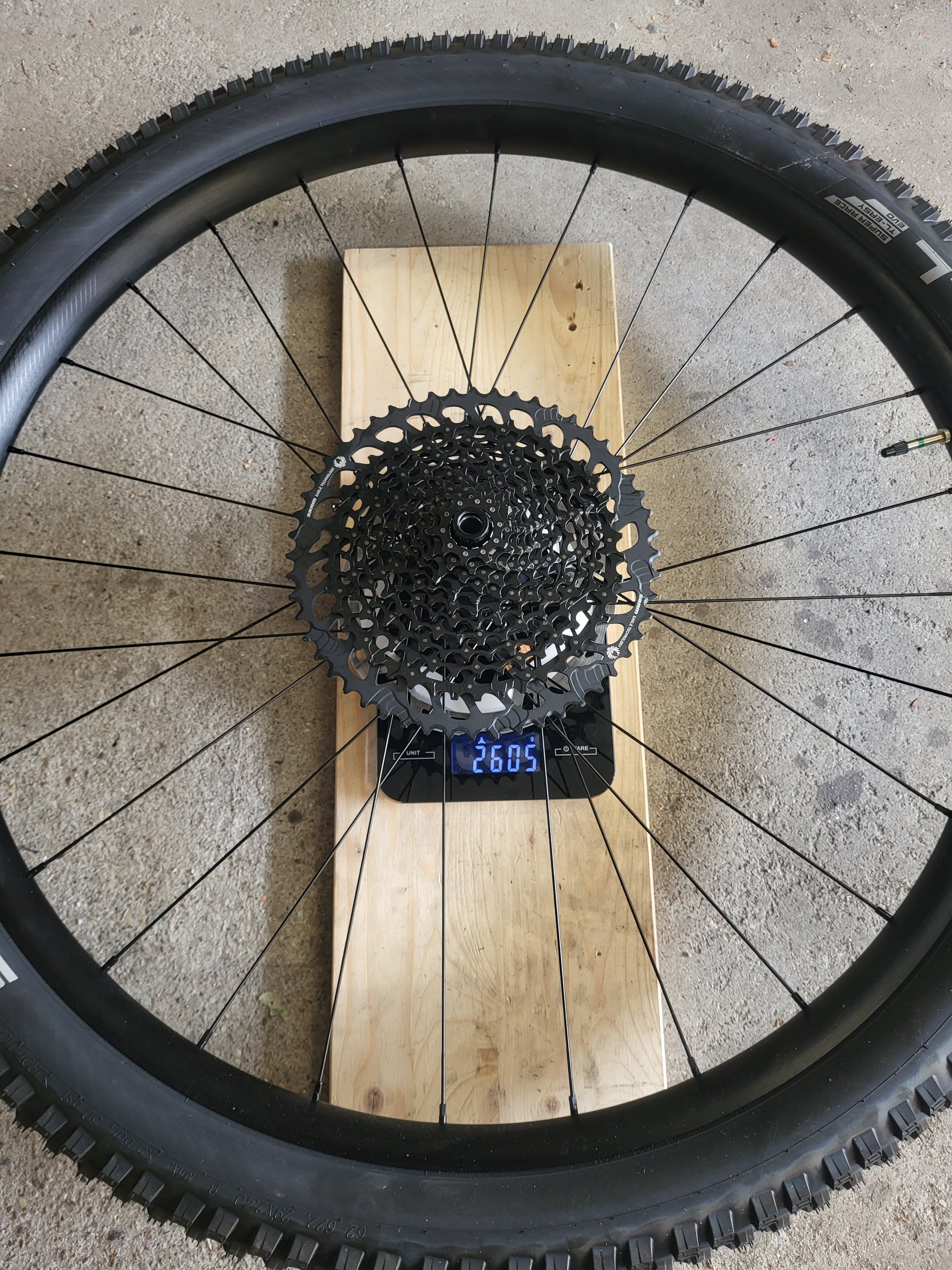

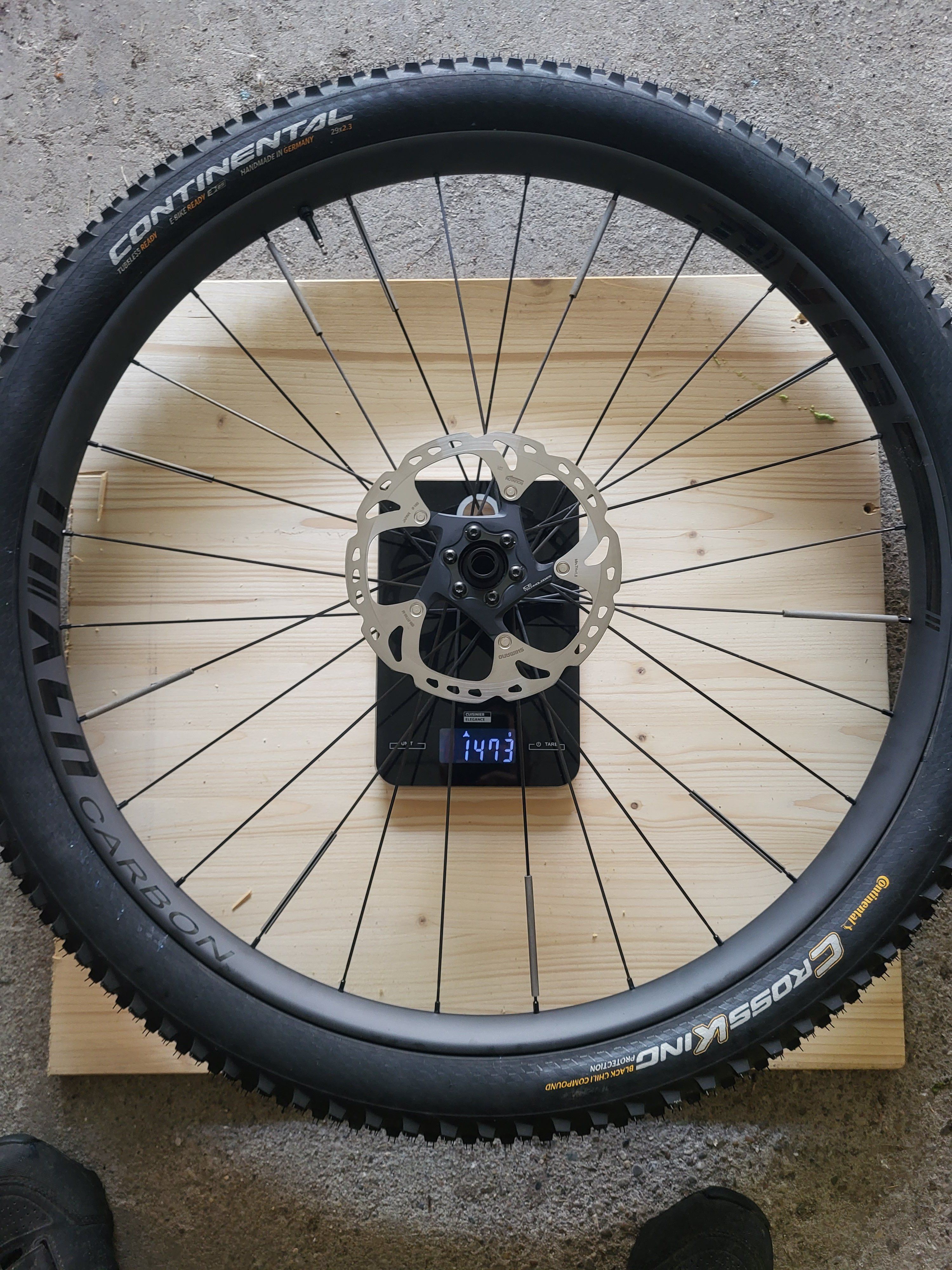

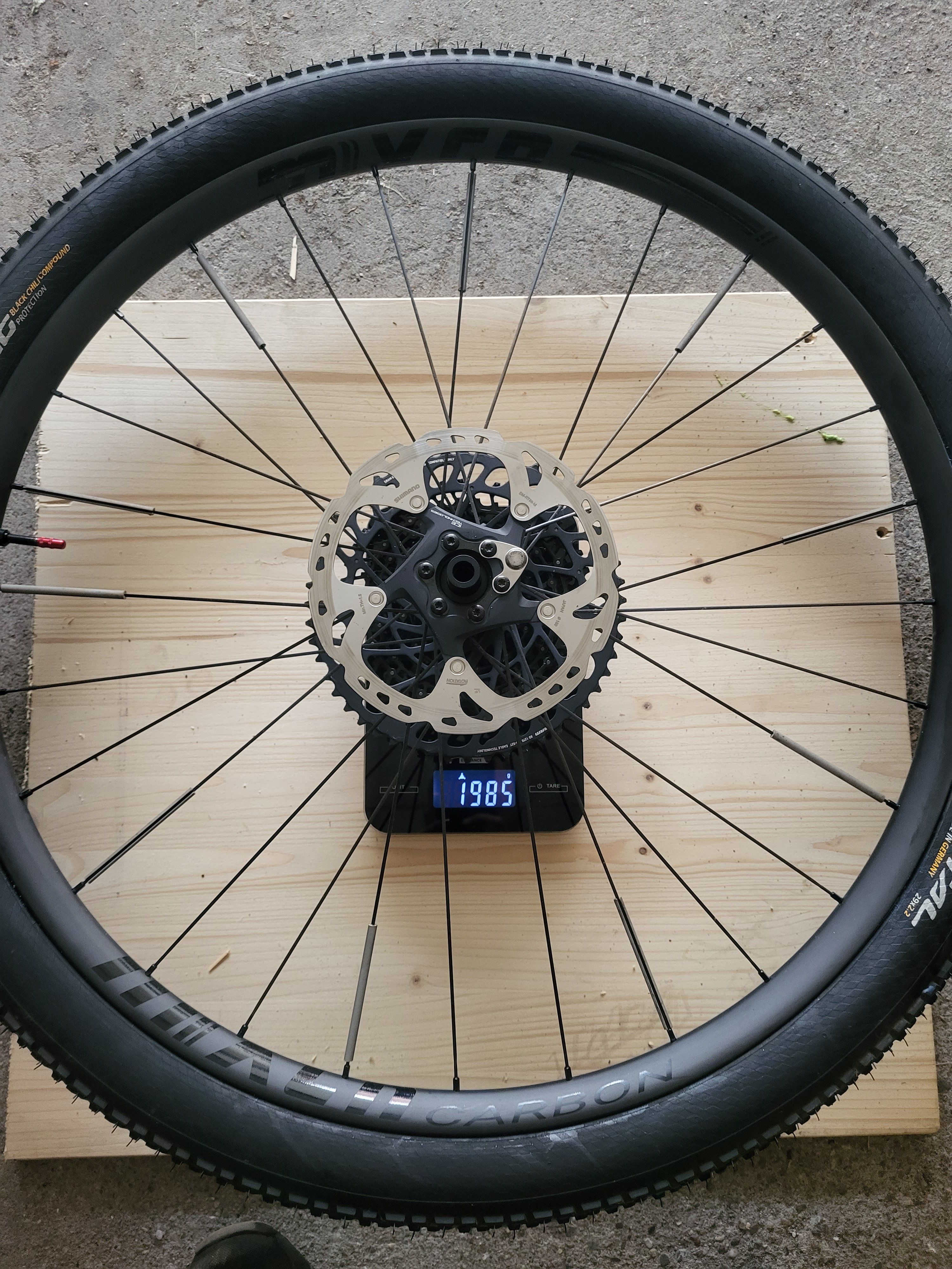

Ich muss mich jetzt auch mal als Lumen 900 Fahrer Outen.
Hatte vorher ein XC-Hardtail, Trek Procaliber gefahren und mich dann letztes Jahr, für ein neues Light MTB mit TQ Motor entschieden.
Zur Auswahl standen Trek Fuel EX-e, Rotwild RX275 und eben dem Scott Lumen.

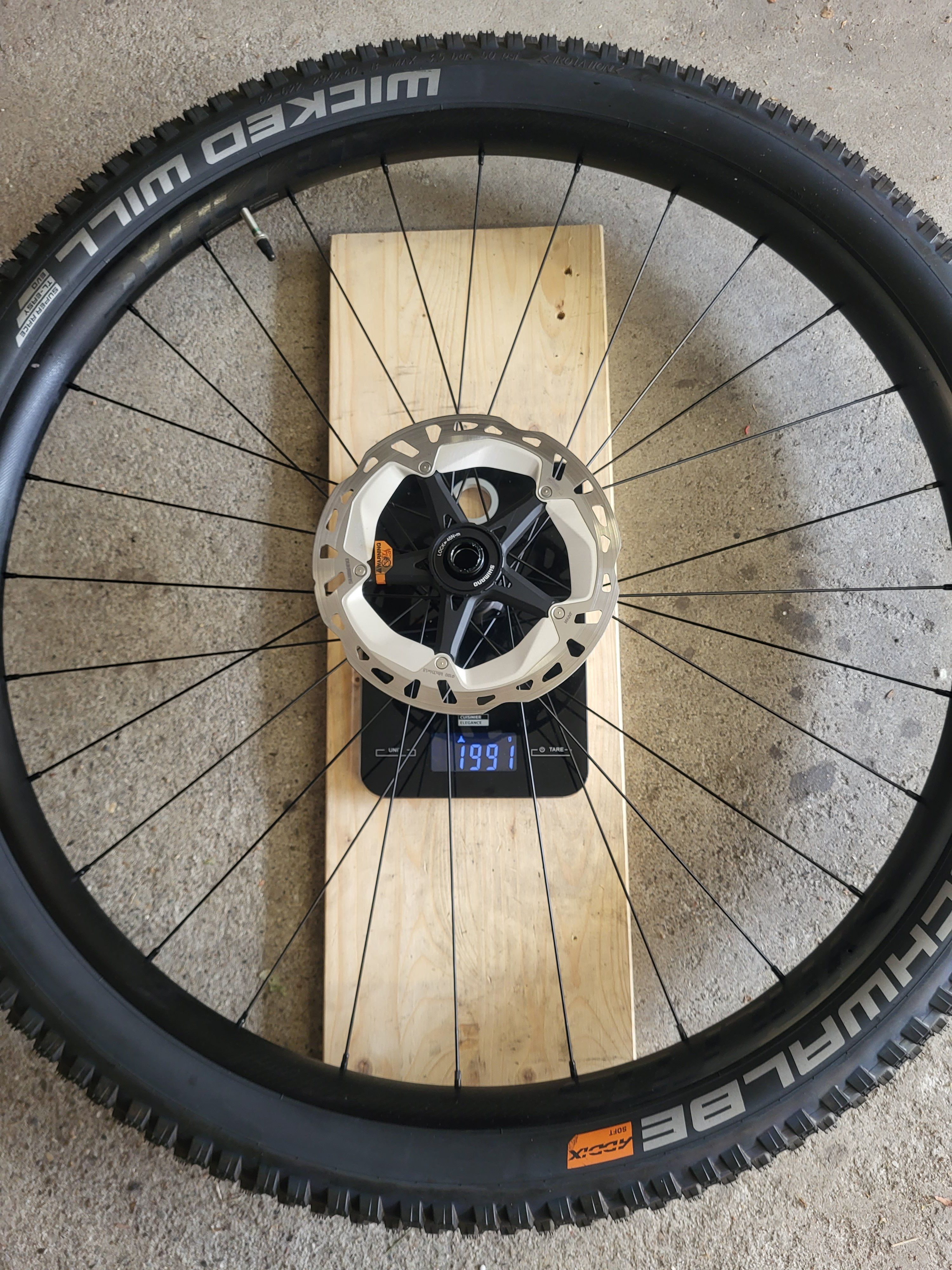

Hab meins jetzt seit 1 Jahr und 1500km und bin damit Immer noch soweit Zufrieden. Am Anfang, mit einem über 1KG leichterem Laufradsatz und sehr XC-Lastig eingesetzt.
Nun macht es mir aber immer mehr Spaß, etwas Technische und schnelle Flow Trails damit zu fahren. Ich habe deshalb auf Schwalbe Super Trail, Vorne Nobby Nic Soft und Hinten Wicked Will Speedgrip, die Gabel auf Grip 2 und 140mm umgebaut. Macht merklich mehr Spaß, ohne die Tourentauglichkeit einzuschränken.

Gratuliere!
Interessant, dass der Effekt > 1kg ist ...

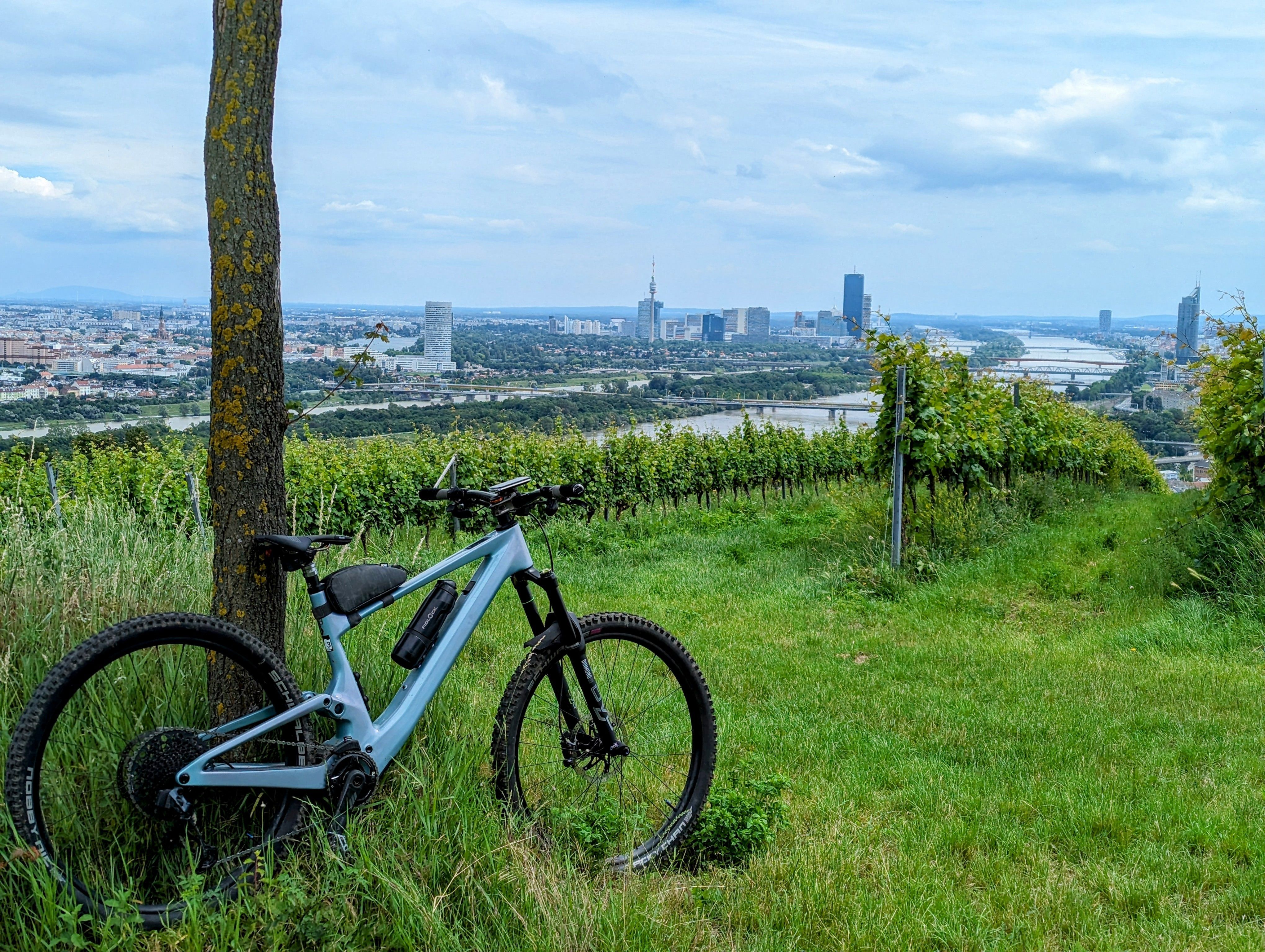

So die ersten 1000 km sind drauf ;)
Mit meinen ganzen Umbauten hat es jetzt 18.5 kg und es passt für mich perfekt für das was ich fahre ;)
Hab noch irgendwo ein knack geräusch das rhythmisch nur dann Auftritt wenn man bergauffährt aber nicht so schlimm das es mich wahnsinnig macht, werde mal anfangen es zu suchen
Die züge klappern schön im Rahmen auf trails das werde ich wahrscheinlich im Winter angehen.
Getauscht wurde die Gabel gegen eine dvo Diamond 160 mm
Lenker gegen einen Beast , vobau spank .
Sattelstütze rockshox reverb axs
Denn dreifach hebel hab ich entfernt da ich die Sperren sowieso nicht nutze
Bremsscheiben auf 2 x 203 mm
Sattel prologo sattel proxim w650
Lg

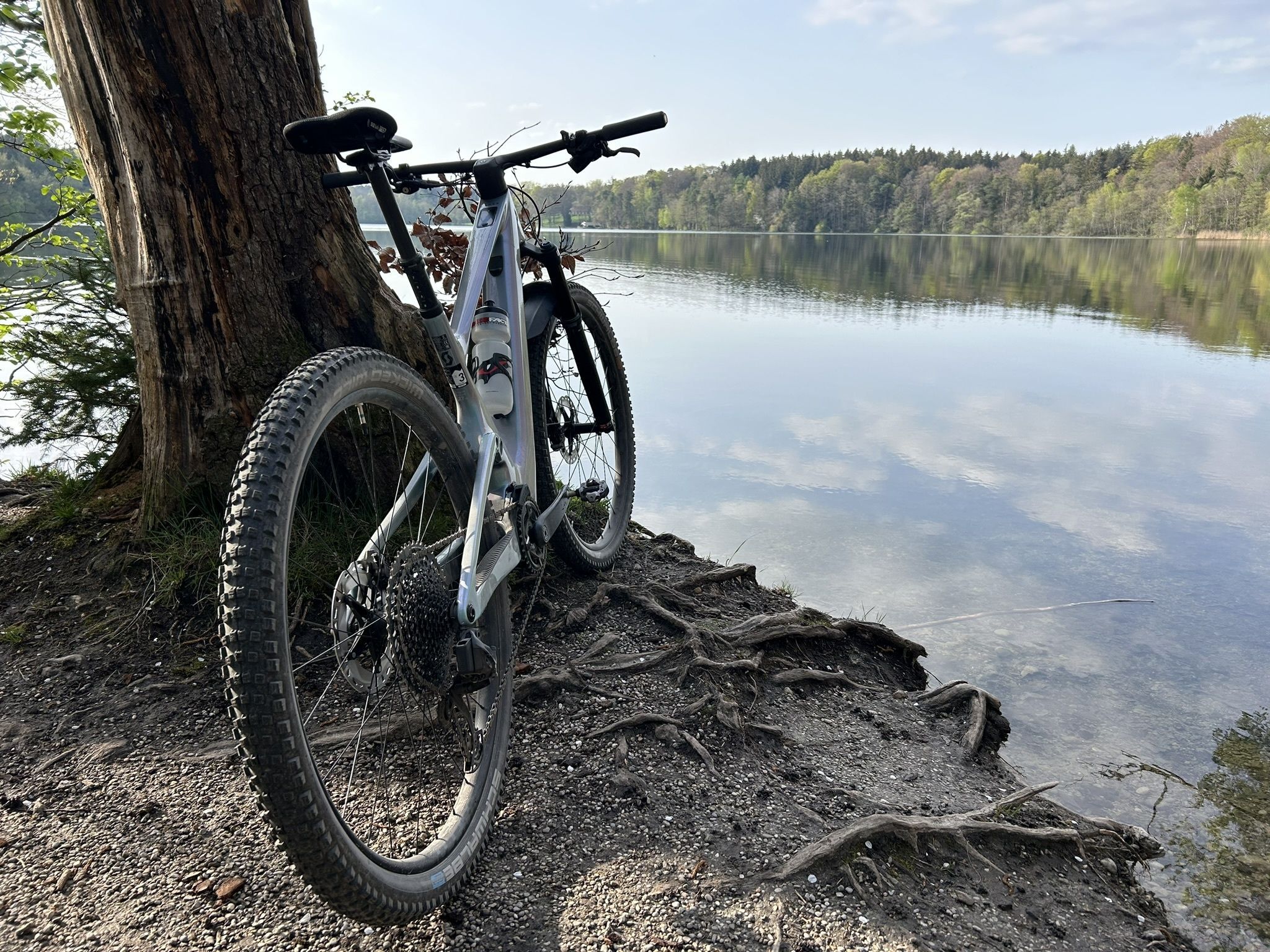

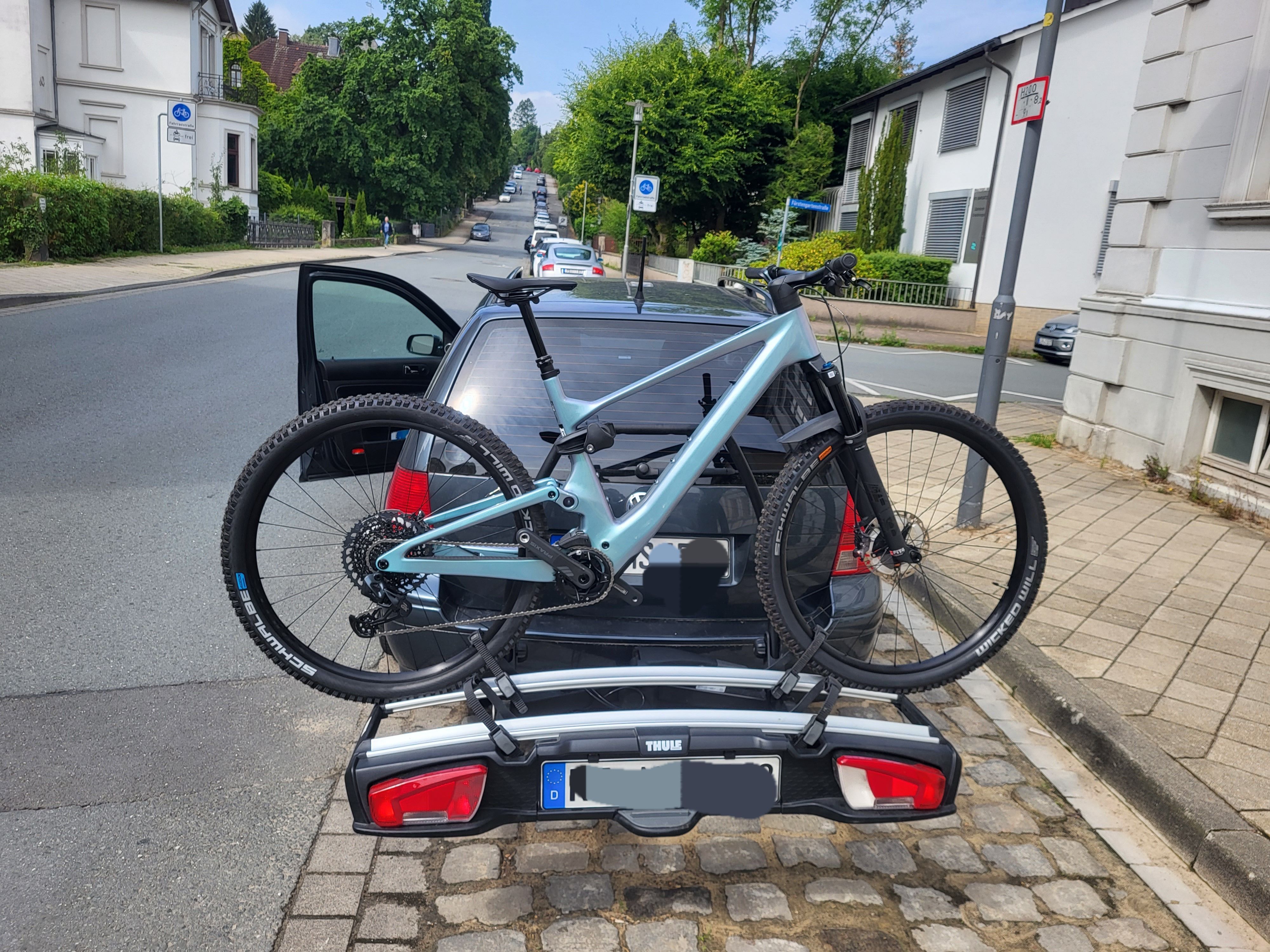

Ich bin erst bei 850km ( zur Zeit wieder mehr mit Bio unterwegs).
Geändert habe ich nur den Sattel (SQlab), Griffe (Esi Race), Fidlock Flaschenhalter
und XT-Klickpedale montiert (fahre mit Sidi XC-Schuhe).
Gewicht 16,8kg wie abgebildet in Größe M.
Anfänglich starkes Knarzen aus dem Tretlagerbereich.
Händler hat dann Dämpfer, Motor ausgebaut, alles gefettet, nun scheint es weg zu sein (erst 1 Fahrt seitdem).
Züge klappern bei meinem Lumen nicht.
