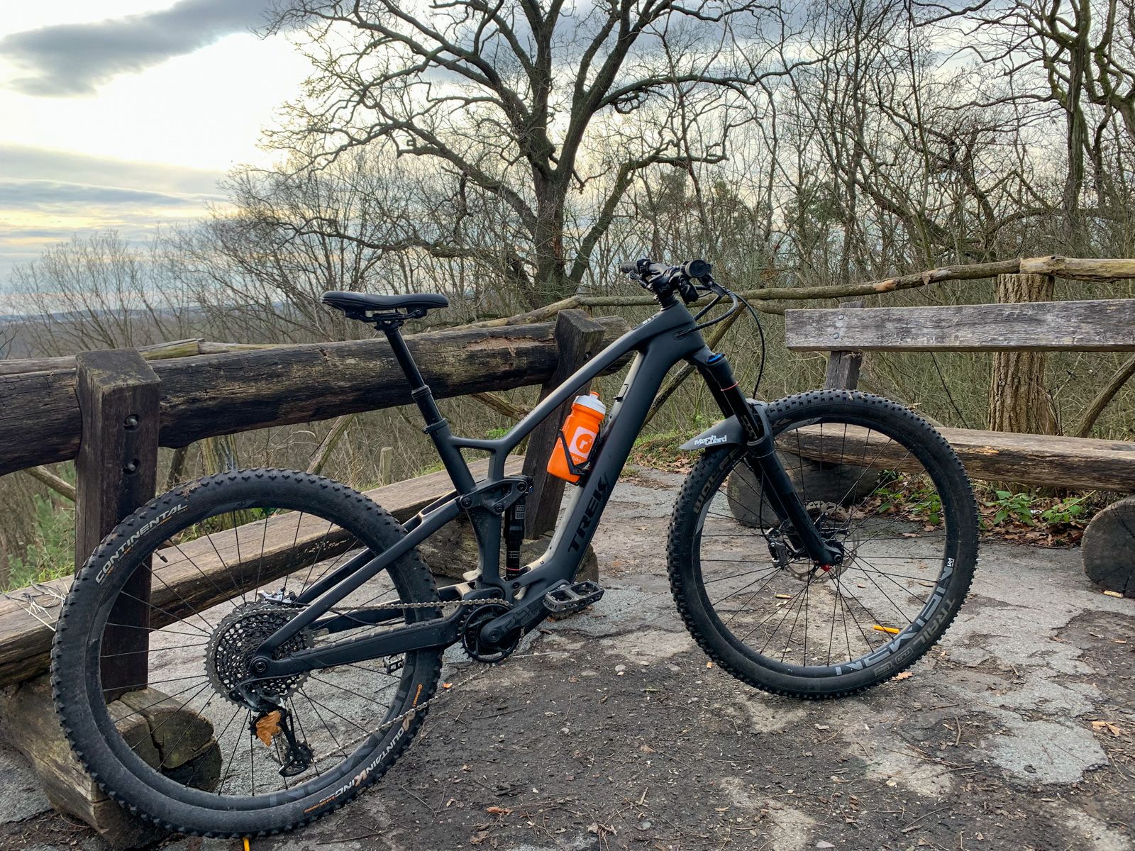

Ich habe jetzt den Black Friday Carbonlenker und die XTR-Bremsen (vorne 4-Kolben, hinten 2-Kolben) montiert und stehe bei 17,6 kg.
Fahre das Bike weiterhin als Mullet und bin damit ziemlich zufrieden.
Im Eco-Modus habe ich die Unterstützung auf 90 Watt begrenzt. Das finde ich immer noch üppig und werde wohl mal 80 Watt testen.
Damit waren heute nach 45 km und 800 hm noch 32% im Tank.

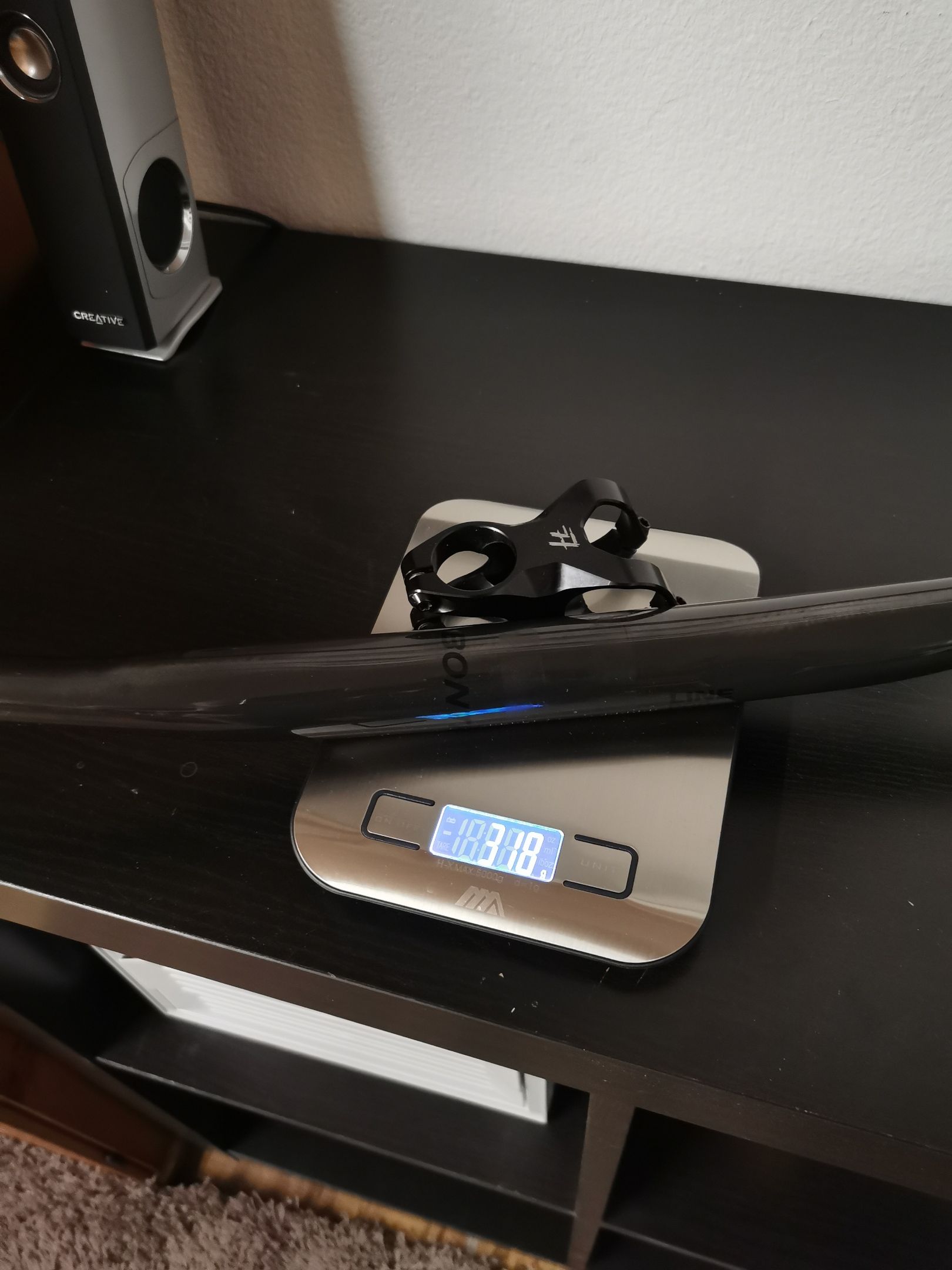

Bontrager Carbon Lenker und 77Designz Vorbau.
nochmal -120gr
