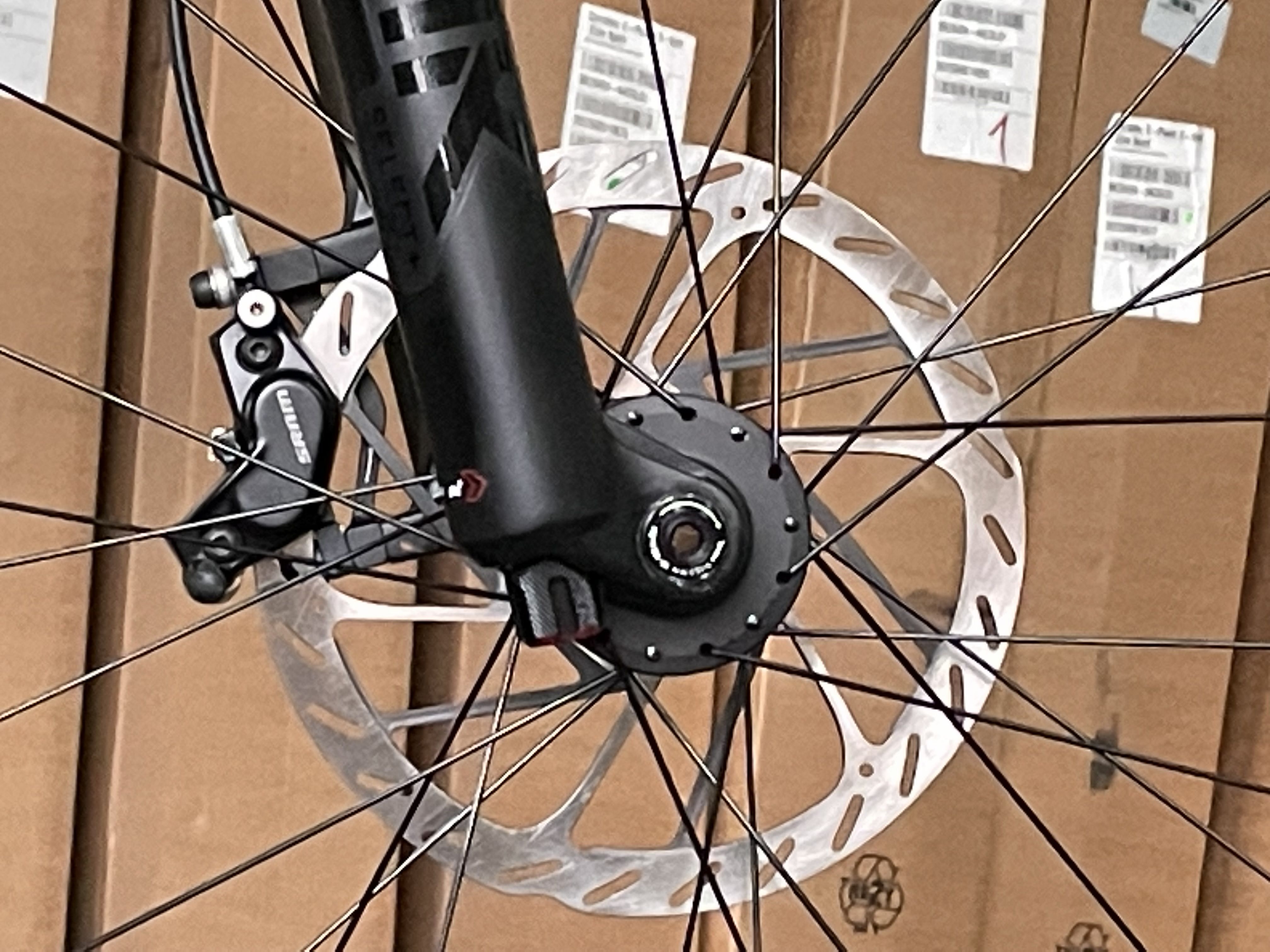

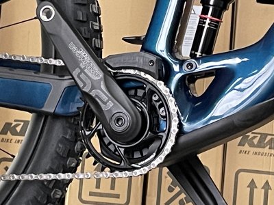

Hallo, meins kommt diesen Monat. Ich bin gespannt ob es mit SRAM oder XT-Bremse kommt und ob die Kurbeln aus Carbon oder Alu sind. Fotos von ausgelieferten 9.8 XT zeigen SRAM-Bremsen und Alu-Kurbeln.

das ist aber nicht schön, wenn man dann plötzlich Alu- statt Carbon-Kurbeln hat und ein ganz andere Schaltung
da nimmt man extra die teurere Ausstattung und bekommt was anderes

Gibt es. XT hat XT-Bremsen, Carbon-Kurbeln, XT-Schaltung. Und dann hab ich eins beim Händler gesehen.
Keine Carbon-Kurbeln, keine XT-Bremse.
Mein Händler (der noch kein 9.8 XT da hat) meint, dass das Bike mit der angegebenen Ausstattung kommt. Ich glaube da nicht mehr dran.

Beispiel Gabel beim 9.8:
RockShox Lyrik Select+, DebonAir-Feder, Charger 2.1 RC-Dämpfung, konischer Gabelschaft, 44 mm Vorbiegung, Boost110, 15 mm Maxle Stealth-Achse, 150 mm Federweg
In allen Foren berichten die Besitzer, dass ihre RockShox-Gabeln jedoch schon die neue 3.0-Dämpfung inklusive der Buttercups haben.
Das ist ja interessant. Hätte ich das früher gewusst. Ich hab extra deswegen eine Lyrik mit Buttercups bestellt, die rein kommt. Aber ich wollte auch 160 mm. Gut für den Wiederverkauf.
Edit: auf meinen Fotos sieht es nicht nach der Buttercup-Version aus:

130 Gramm kommen davon noch weg, wenn das Bike mit Carbonkurbeln geliefert oder nachgerüstet wird.
