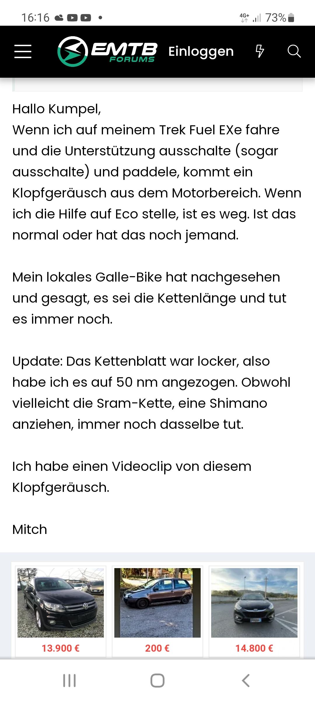

Vielen Dank, schwer zu sagen ob es vom Motor, oder Verbindung Motor zum Rahmen...Es ist nur komisch dass es nur im Wiegetritt reproduzierbar ist. Klingt als ob durch den unrunden Tritt im Stehen der Motorfreilauf einklickt...Vielen Dank nochmal...
Hallo an Alle, habe noch einen Test gemacht wo man das Geräusch hört. Wenn ich mit dem leichtesten Gang(50 Ritzel hinten)auch ohne Steigung im Wiegetritt fest reintrete dann hört man das Geräusch nach einer Kurbelumdrehung auch. Ich würde sagen es ist der Freilauf oder einrasten des Motors da der Tritt schnell und sehr unrund ist...
Hallo, habe heute ein anderes neues Trek Exe bei meinem Hänfler getestet und auch da hörte man das Geräusch und er bestätige dass dies auch manche Hometrainer haben und wahrscheinlich eine Art Freilauf ist. Dieses Geräusch muss man aber wirklich provozieren dass man es hört und man kann gut damit leben. Mit Motor an ist dieses Geräusch auf jedenfall nicht.

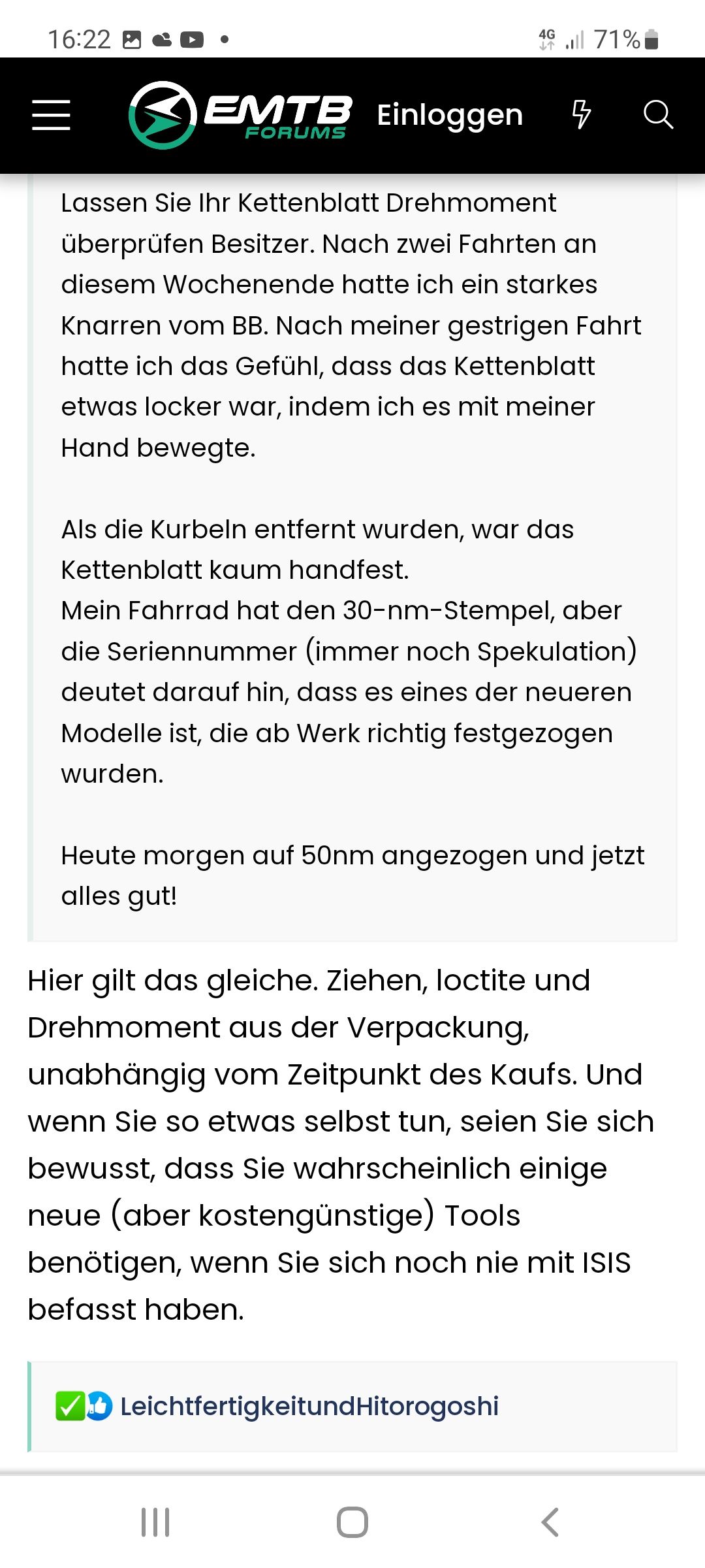

Hatte davon auch schon in der Fuel EXe Gruppe gelesen. Ist das Erste wonach ich nach dem Kauf geschaut habe.
Was steht bei dir auf dem Ring drauf, 30 oder 50Nm?

Hallo, bei mir steht 50 Nm oben, aber leider hat es nichts gebeacht. Habe heute von meinem Händler ein gebrauchtes Exe zu Hause, aber auch bei diesem hört man im Wiegetritt ohne Motorunterstützung minimal das Geräusch. Vielleicht hört man es bei meinem mehr da ich längere 175mm Karbonkurbeln verbaut habe mit denen der Tritt unrunrunder ist und zusätzlich das Karbon mehr die Geräusche überträgt. Wenn der Motor einsetzt spüre ich auch ein kleines Rucken, das aber bei eBikes normal ist...Vielen Dank
Oha, 175er Kurbeln. Ich setze schon mit 165ern ständig auf.
Ich bin 1.90m gross und fahre auf allen meinen Bikes 175 mm Kurbeln bis auf dem Lapierre eZesty wo ich 170mm fahre, da bin ich aber schon am Limit. 165 habe ich getestet, aber leider komme ich mit diesen nicht zurecht und habe mal einen Test gemacht wo ich mit kürzeren Kurbeln weniger Watt getretet habe...

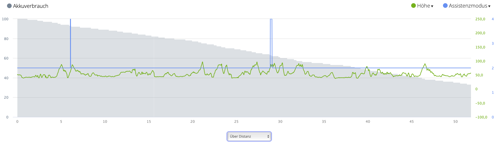

Meine Suche nach den für mich optimalen Einstellungen für den Eco-Modus geht weiter.
Ich habe jetzt 40% Unterstützung und maximal 80 Watt eingestellt.
Das lässt sich noch recht entspannt treten und die resultierende Reichweite gefällt mich schon mal recht gut.
Heute: 51,7 km, 1007 hm, 3:36 h. Aussentemperatur ca. 1 Grad. Rest-Akku: 33%.
Fast komplett im Eco-Modus, nur an zwei kurzen sehr steilen Stücken > 25% habe ich auf den Mid-Modus gewechselt.
lese ich das richtig ? die anstiege bei deiner tour waren alle mit maximal 40m höhenunterschied ?
