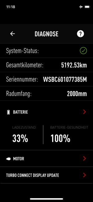

Mein erster Akku ist von 2018, hat bald 100 Ladezyklen (vielleicht auch schon mehr), ca. 10000 km, bei 0,0 Pflege. Wird nach jeder Fahrt, egal wie kurz, Vollgeladen. Liegt mal länger rum. Im Sommer wie Winter immer Volldampf und steht in der Specialized App bei 100 %, in der Blevo App bei 99% - volle Kapazität.
Da kann ich nur gratulieren. So recht glauben kann ich es jedoch nicht.
Du musst es nicht glauben, du kannst es sehen:
