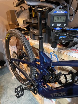

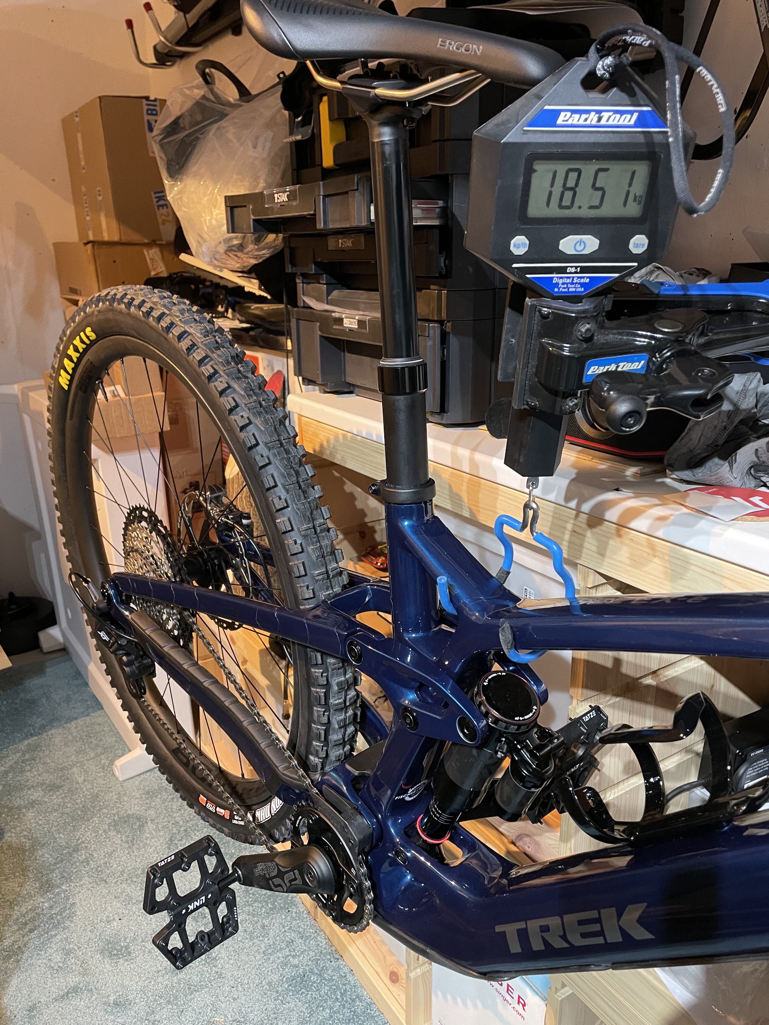

Mein 9.8 XT mit Tatze Link Pedale und der Alukurbel (die Carbonlurbel ist gerade nicht lieferbar) wiegt 18,51kg.
Getauscht wurden die Bontrager Reifen gegen Maxxis DHRII Maxterra DD und Assegai Maxgripp Exo+ und der Sattel.
Wenn ich die Carbonkurbel bekomme gehen noch so 100-150g runter.
