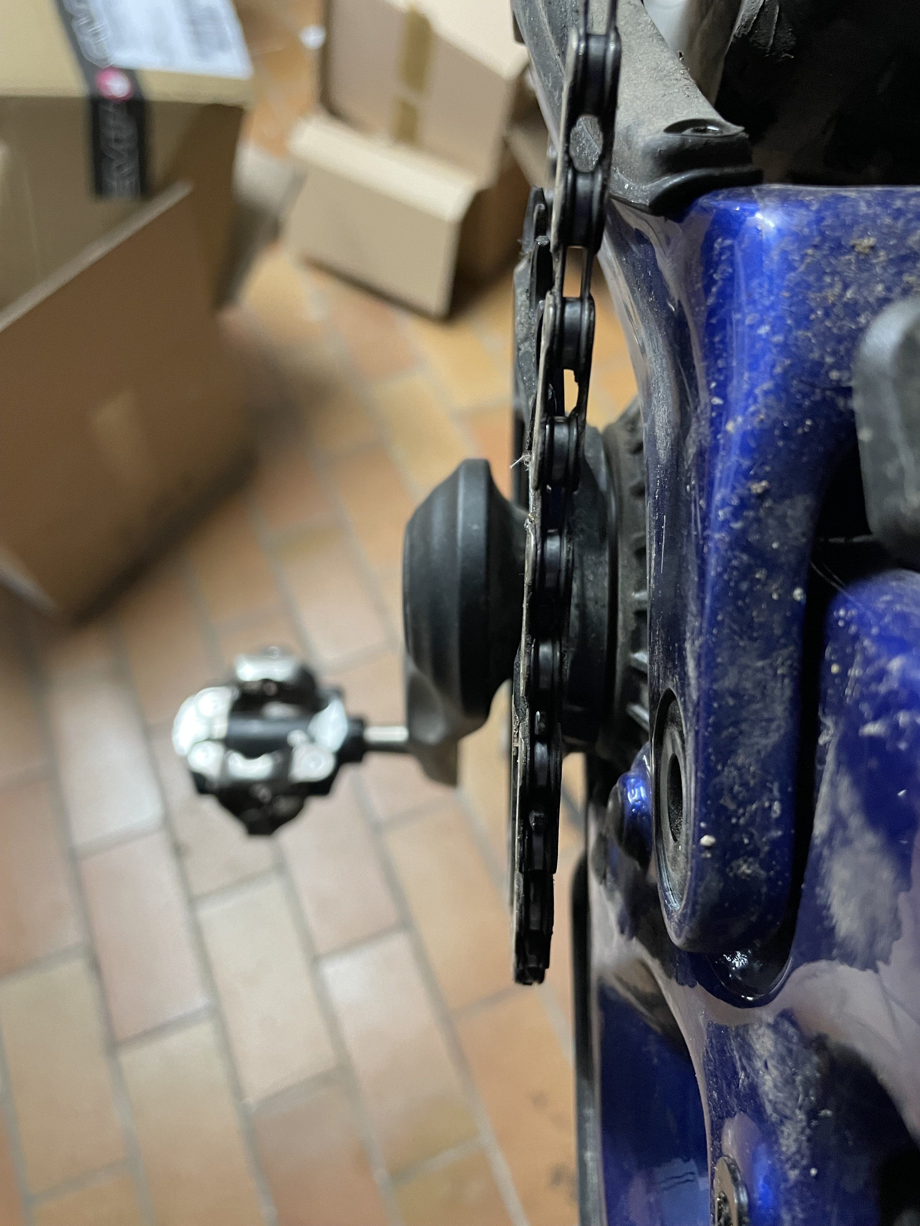

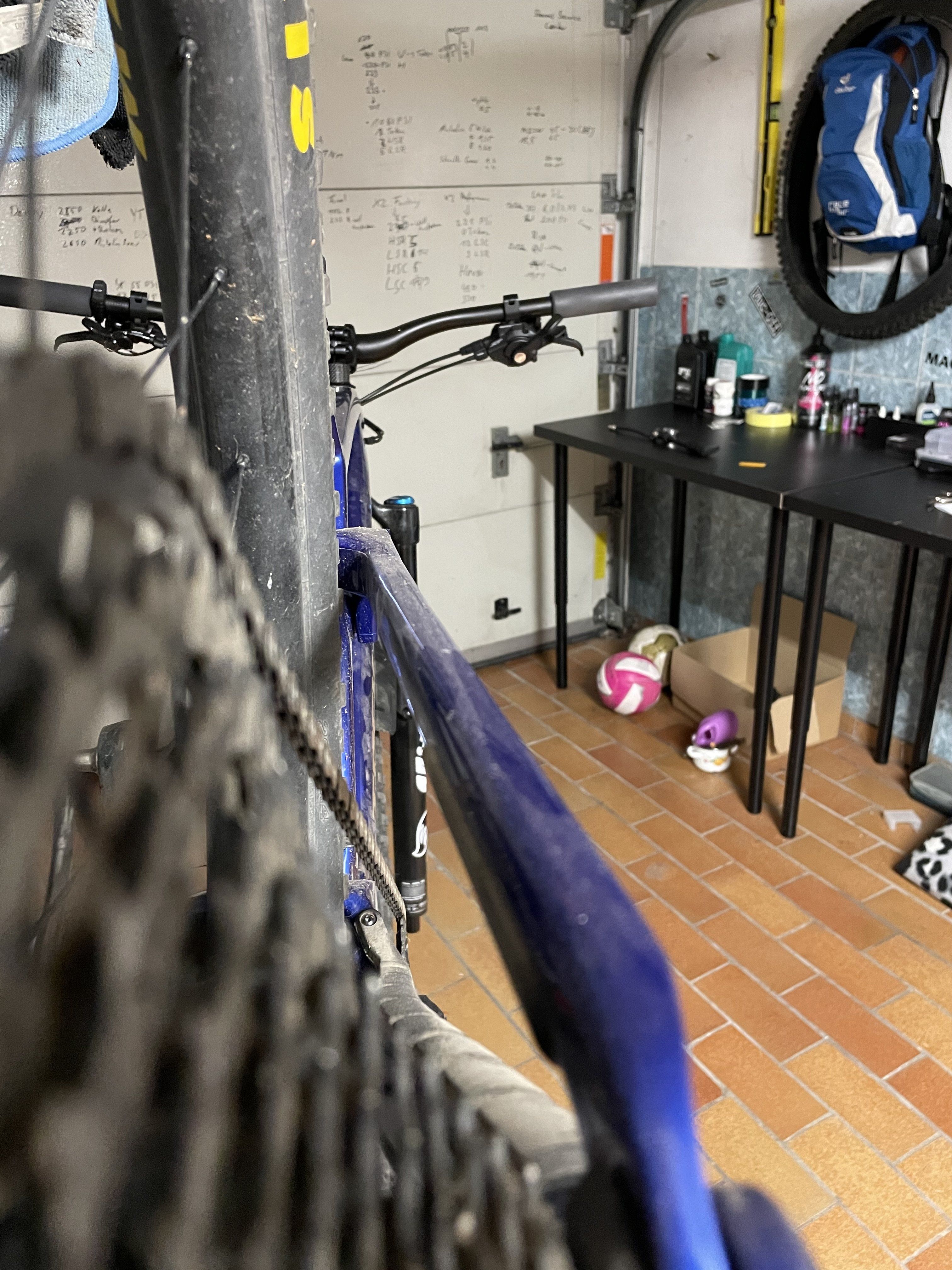

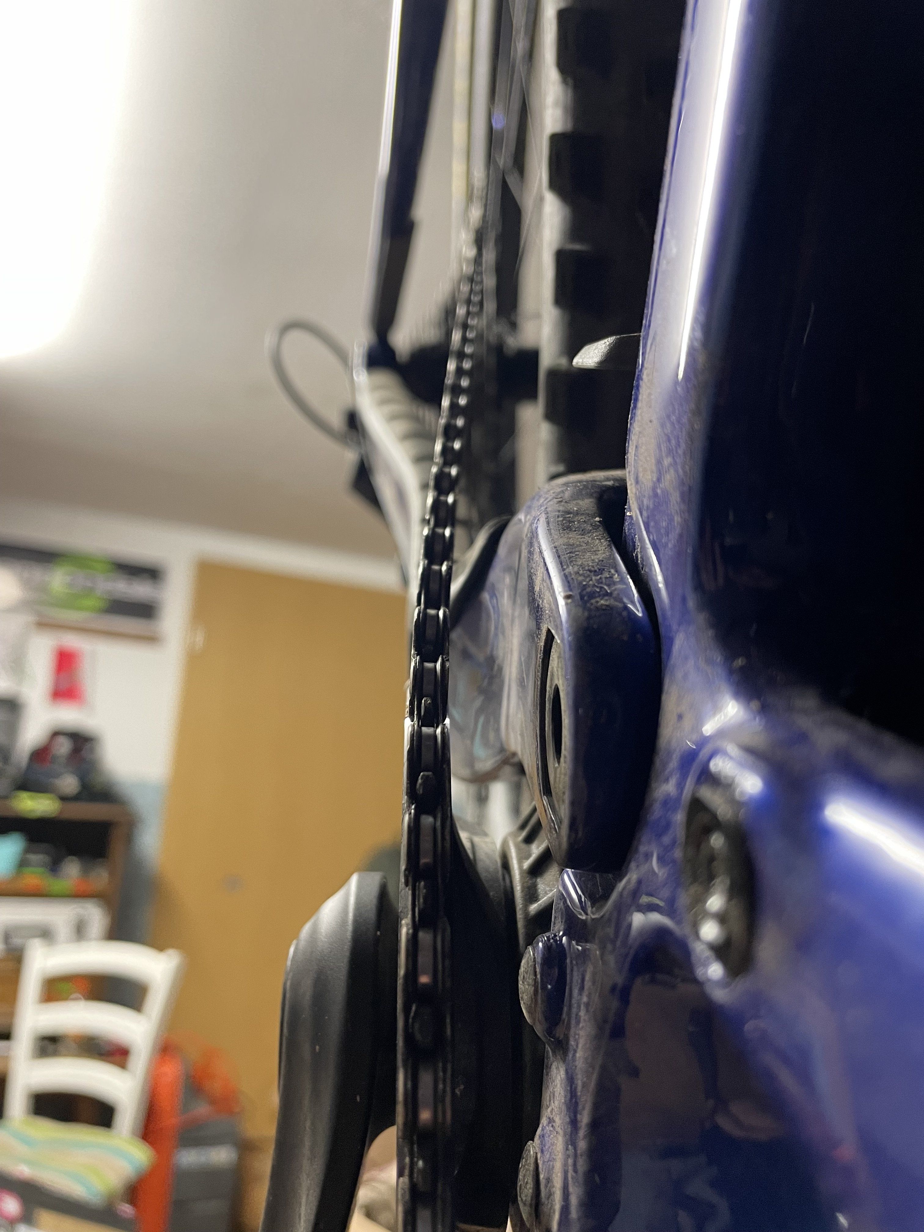

-die Kettenlinie ist imo nicht ideal beim EX-E.
Im 1. Gang hat man brutalen Schräglauf, klar hat man da bei jedem Rad, nur isses hier imo ne Spur extremer, und zwar so das die Kette schon sehr hörbar wird und man auch im Pedal spürt das es schon das Maximum ist was so ne Kette noch ertragen kann.
Denke ein Kettenblatt mit etwas weniger Offset wäre hier idealer.
Dann wird es noch schräger. Wenn dann mehr Offset!
Der erste Gang von der anderen Seite ;)
Kann man leider schlecht fotografieren. Schade das man hier keine Videos reinladen kann.
Was Abhilfe schafft ist ein größeres KB, 2 Zähne mehr wirken Wunder weil die Kette weniger tief läuft.
Dann ist auch die Kettenstrebe safe.

Ok, dann gehen wir vom gleichen ersten Gang aus, wie soll dann mehr Offset Abhilfe schaffen ?
0 Offset ist Kettenblatt wo Zähne parallel zur Aufnahme verlaufen.
Offset ist Zähne laufen versetzt zur Kettenblatt Aufnahme. Versetzt in Richtung Pedal.
Der erste Gang erzeugt einen ungewöhnlich hohen Schräglauf.
Aktuell sind es 55mm Offset.
Warum sollte mehr Offset eine Verbesserung bringen ?
Ein größeres Kettenblatt kommt auf keinen Fall in Frage. Ist für mich schon groß genug so.
Wenn ich jetzt keinen Knoten im Kopf habe, ist bei Sram der 3mm Offset nicht Richtung Pedal, sondern Richtung Rahmen.
Boost Hinterbauten = 3mm Offset. 6mm = Non Boost. Zumindest bei Sram. Bei anderen Anbietern sieht die Welt wieder anders aus.
Deine 55mm Offset sind nicht Offset, sondern die Kettenlinie.

Ok, Spalten wir Haare.
Dann ändere ich meine Aussage in:
Statt 55mm Kettenlinie wäre hier ein Kettenblatt mit einer Kettenlinie von weniger als 55mm Zielführend bzw. würde das Problem mit dem extremen Schräglauf abmildern.
Weiß nicht ob ein 52mm Kettenlinie Kettenblatt nicht schon wieder zu extrem wäre, ob es das überhaupt gibt für den TQ.
Es scheint hier einfach etwas suboptimal konstruiert zu sein.
Und mir ist bewusst das die Kette immer Schräg laufen wird.
Aber ich habe genug Räder gehabt und auch genug mit dem Thema Kettenlinie zutun gehabt um beurteilen zu können das es hier nicht optimal ist bzw. der Schräglauf im 1. Gang extremer ausfällt als üblich.
Beim Orbea oder Levo SL ist das überhaupt kein Thema, da läuft der erste Gang Sanft.
Und beim Levo SL sogar mit einem 30er KB.
Man spürt es deutlich im Pedal.
Leider kann ich hier keine Videos hochladen.
Sonst könnte ich sehr deutlich zeigen wie die Kette im 1. Gang auf jeden Zahn vom Kettenblatt springt statt geschmeidig drauf zu laufen.
