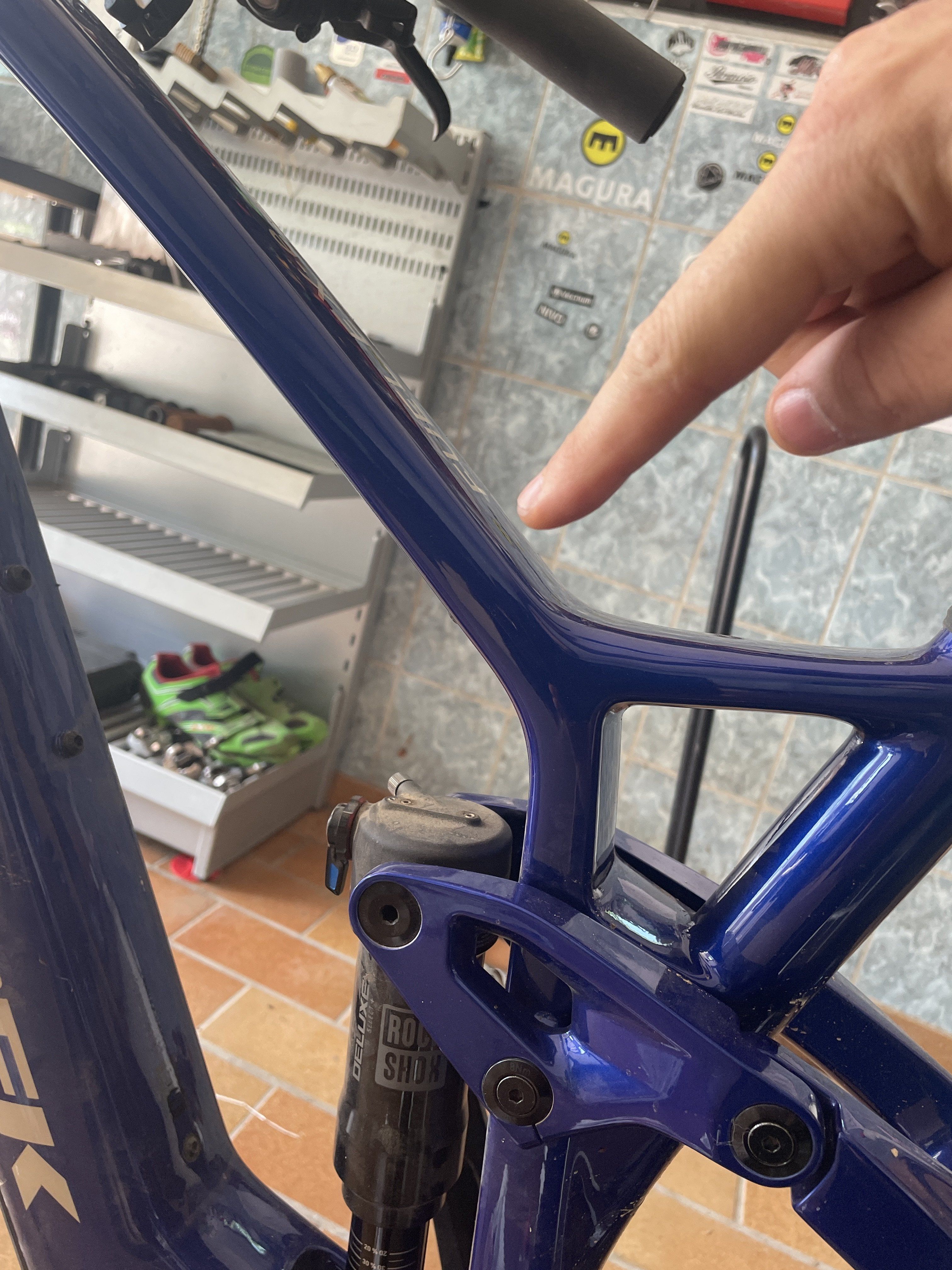

Update:
Trek verbaut doch Liner.
Nur nicht durchgehend.
Fangen hier an:
Und gehen bis hier:
Funktioniert eigentlich richtig gut :)
Feier ich grad 🤣
Des läuft sich scho ein

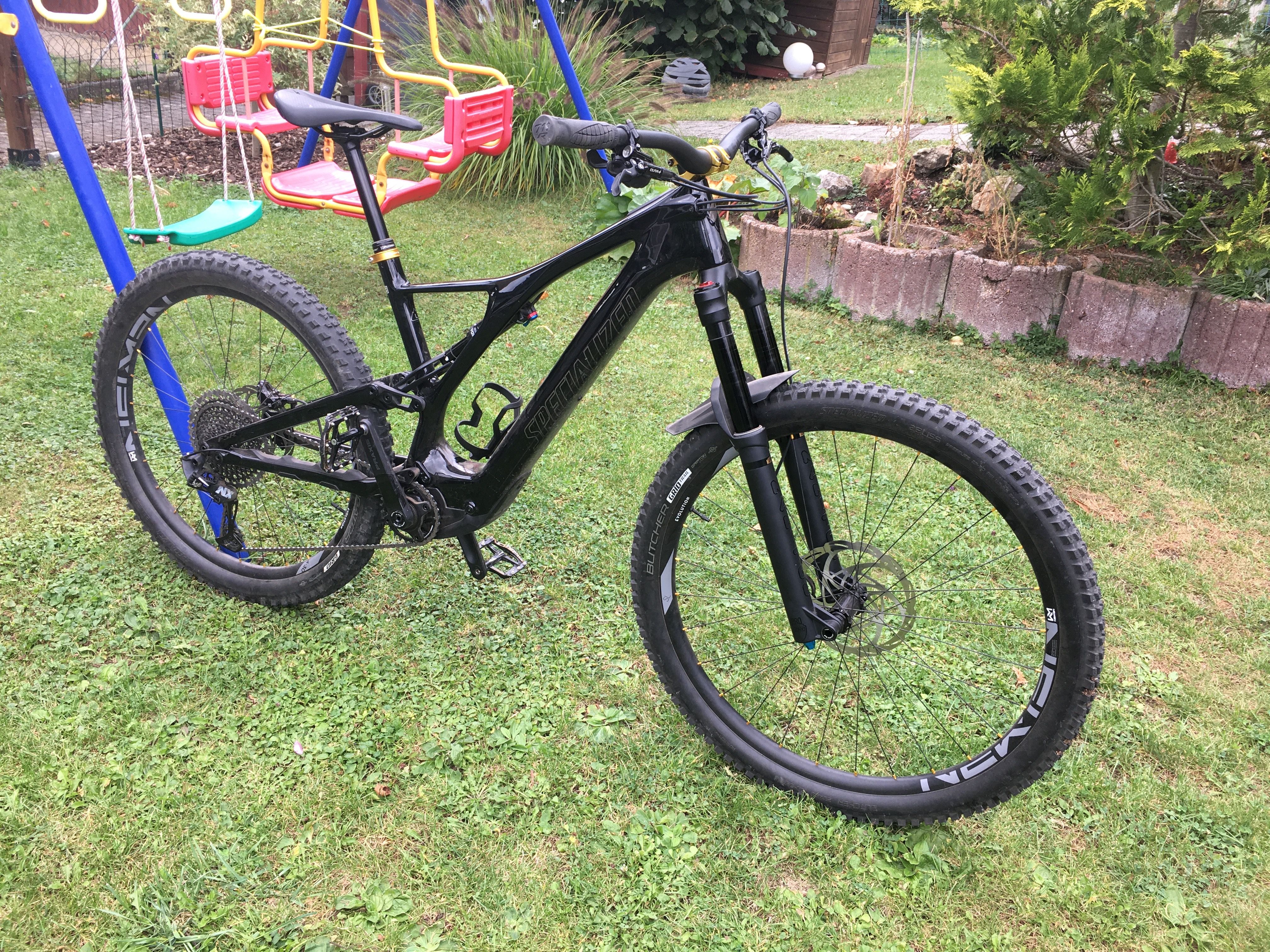

Aus dem Kopf heraus:
-SL in L mit DPS Dämpfer
-Fox 34 Performance, Kabolt Achse
-Enve Carbon Lenker 780
-Newmen SL Vorbau mit Titanschrauben
-Swat Tool entfernt
-ESI Griffe
-Newmen SL A.30 Laufräder
-Magura MT Trail Sport oder wie das Ding heißt. Vorne 203 hinten 180mm mit Titanschrauben
-Wolfpack Enduro in 2.4 vorne hinten den Trail in 2.4
-Sram AXS GX Schaltwerk mit Ratio Käfig
-XX1 Kassette 10-50
-XX1 Kette
-Standard Praxis Kurbeln aus Alu
-Vecnum Nivo Stütze 30,9 mit 182mm
-Silverado Carbon Sattel
Brauchst mich auch nicht vorführen mit, nichtmal ne versenkbare Stütze…

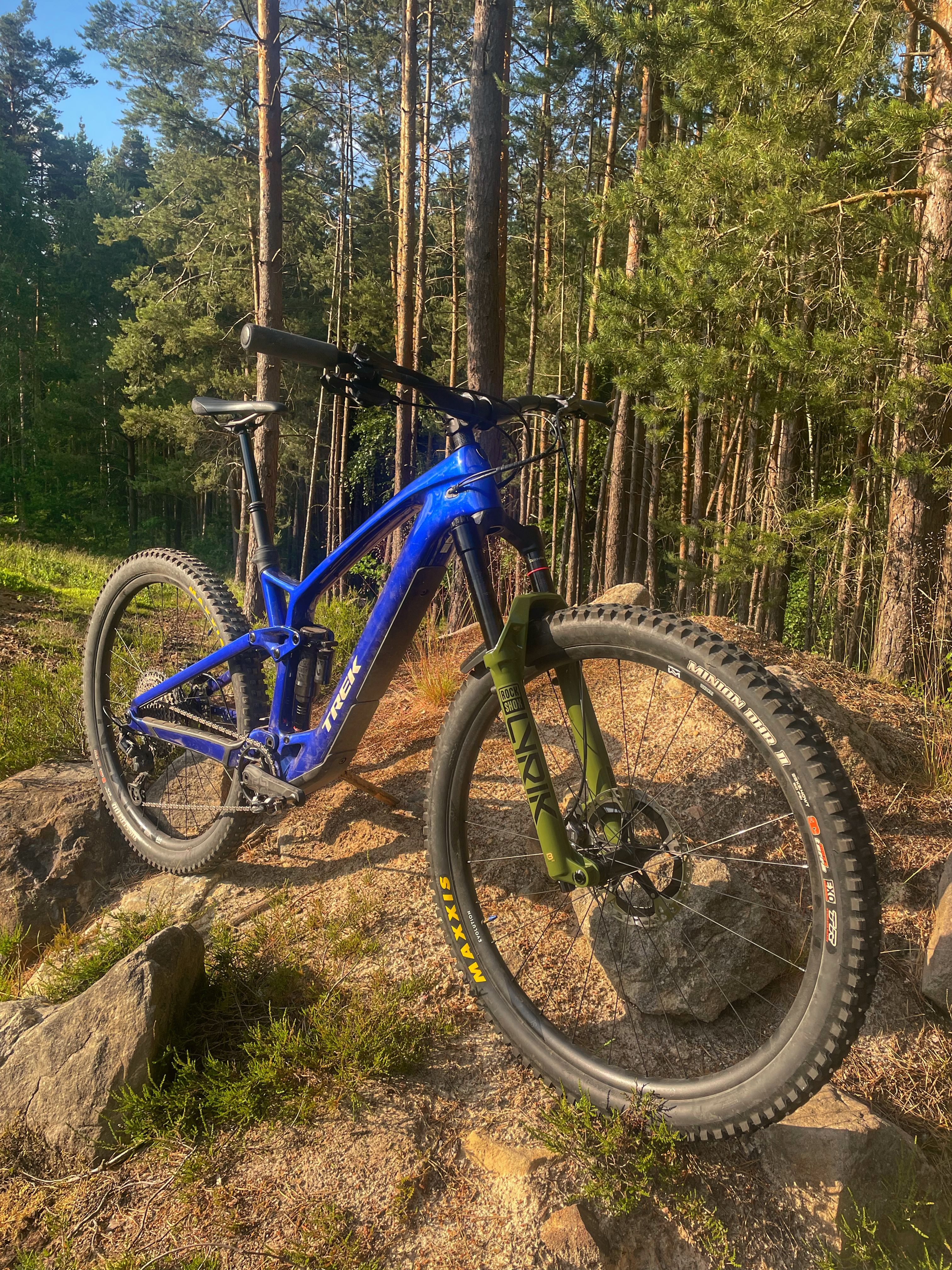

@Decolocsta
Sehr schöner Umbau!
Vielleicht habe ich überlesen, aber welche Rahmengröße ist das und wie groß bist Du?
Ich bin die Woche ein Fuel EXe probegefahren und war schon ziemlich angetan. Fahre seit 2 Jahren ein Levo SL in Größe M, was mir aber mittlerweile zu klein erscheint. Das EXe war ein L Rahmen, definitiv größer wie das Levo, aber ich habe mit auf Anhieb sehr wohl darauf gefühlt.
Edit: Ein Beitrag oben drüber - Größe L 👍
@Decolocsta
Sehr schöner Umbau!

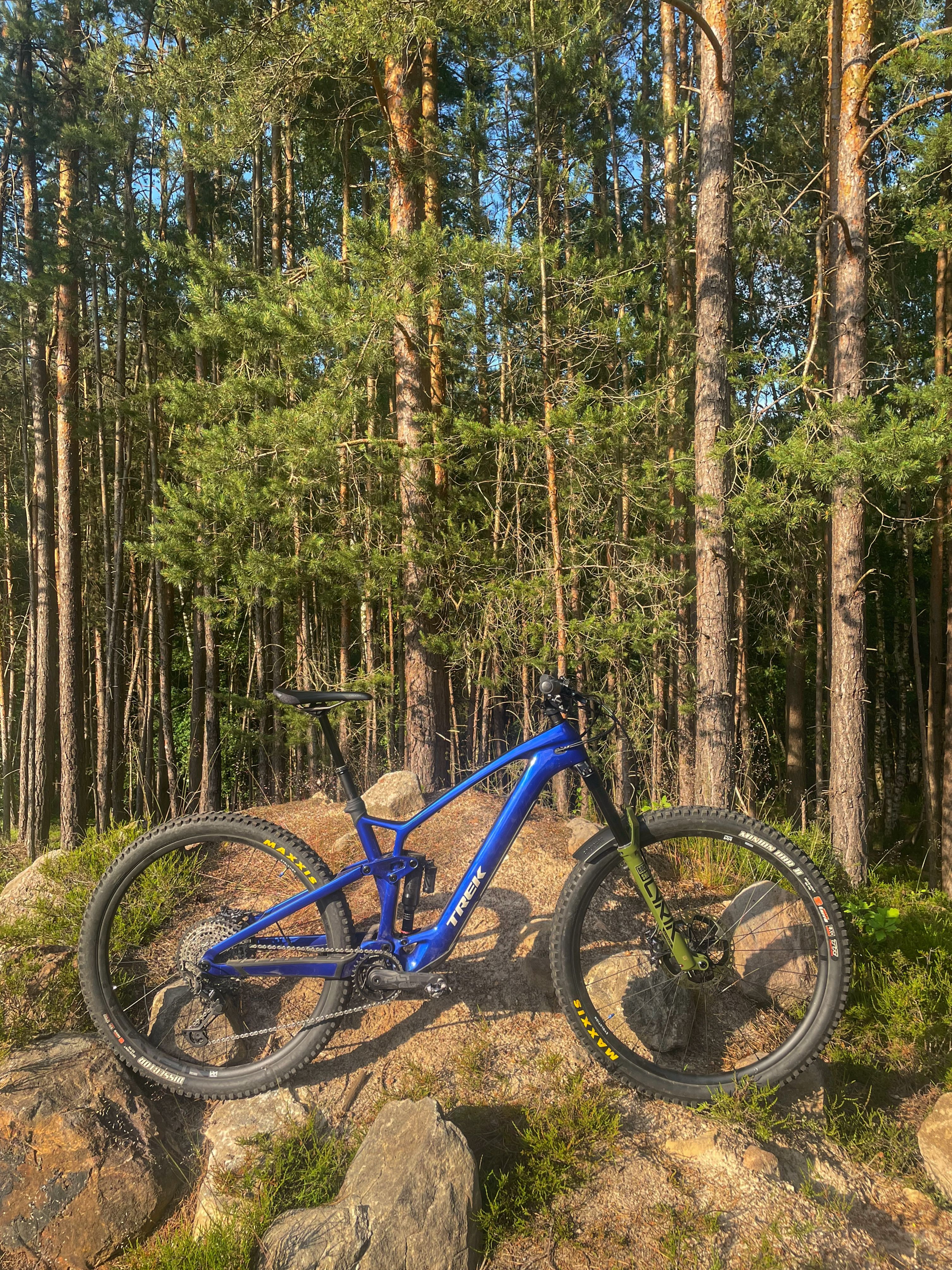

Trek ist L und ich bin ca. 1,84
Ne olivgrüne Gabel an nem blauen Rahmen 🙈
Mintngrün würde passen.
Die von dir vorgeschlagene Farbe stand leider nicht zur Auswahl. Ich nehm halt dass das am günstigsten am schnellsten verfügbar ist. Da sind mir farb ungereimtheiten egal.

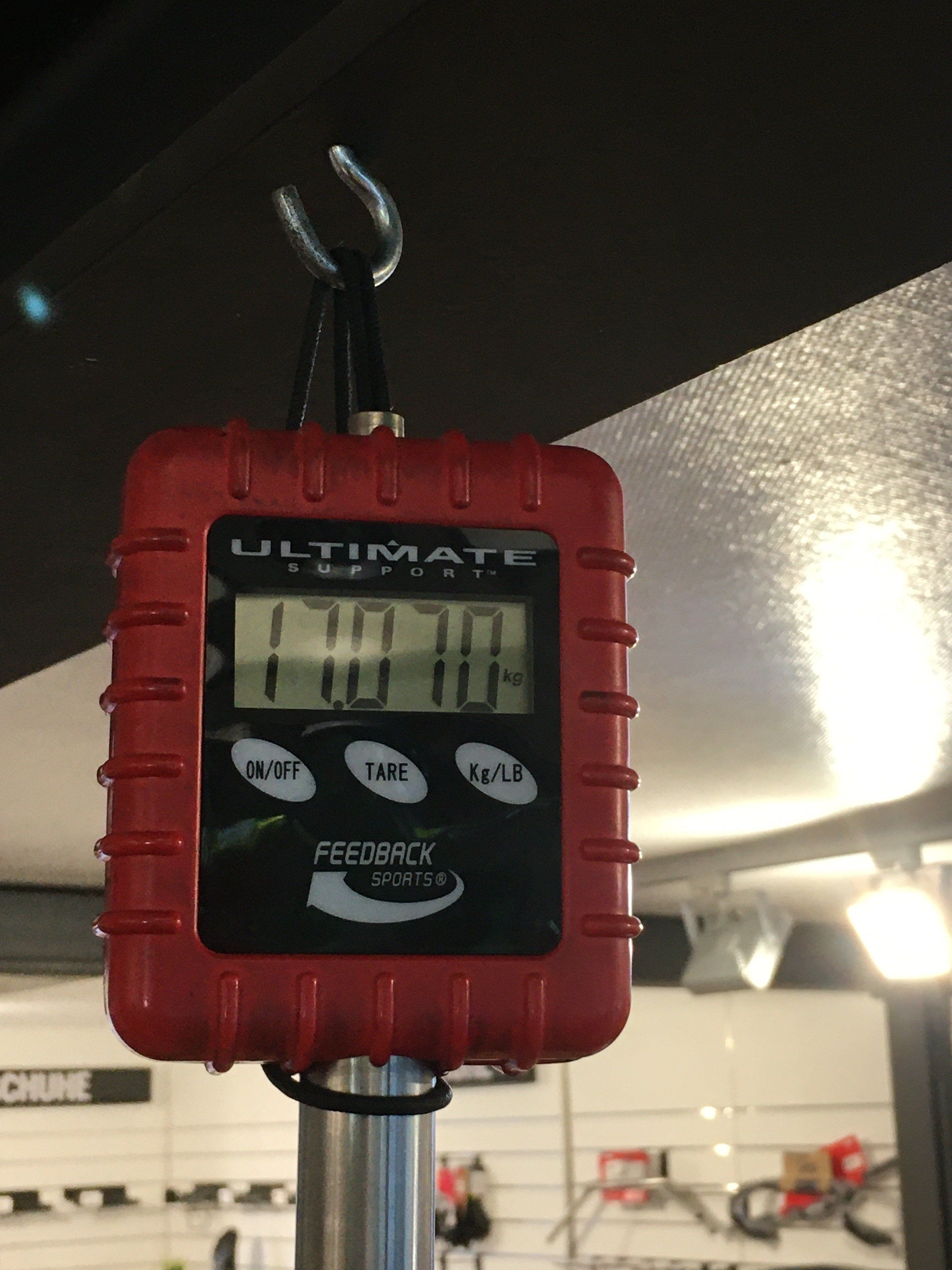

Die 16,1 kg kann ich allerdings nicht ganz glauben.
Ich fahre es fast ähnlich. Aber 1kg Unterschied kann ich fast nicht glauben.
Bei mir:
- Gr. L mit originalen Dämpfer
- 77Designz Cockpit
- Formula Cura
- Manitou Mezzer (wiegt knapp über 2000gr. )
- ebenfalls Newmen SL A30 aber als Mullet (knapp 1600gr. ) mit X01 Kassette und Specialized Butcher/Eli in Grid Trail)
- originaler Sattelstütze
Und ich komme auf 17,2Kg.
Wo ist da der eine Kilo versteckt?
Hier noch mit Butcher/Pugatory
Sascha
@Decolocsta: Verbrauch ist bei mir wie beim KSL wenn ich die erste Stufe auf die gleiche Unterstützung stelle. Reichweite ist eine der vielen falschen Infos die beim EXE im Umlauf sind.
Zum Thema Gewicht.. Ich habe damals alle Teile (außer Dämpfer) vom KSL an das EXE gebaut. Das Gewicht war nahezu Identisch. Das KSL Frameset wiegt ca. 500gr mehr als das "alte" LSL Frameset..
Bei allem was ich so querlese zum neuen LSL2 würde ich sagen ... die geben sich Gewichstechnisch keinen großen Unterschied.
Nicht nur du ... hab mir meinen Kommentar dazu gestern aber gespart. Heute kann ich dann doch nicht widerstehen :angel:

Es ist mir egal was du glaubst.
Die Mezzer wiegt keine 2000g sondern eher 2080g.
Allein meine Stütze wiegt 2-300g weniger als deine.
Werd mir aber keine Arbeit machen irgendwas aufzuzählen.
Wenn man sich bissl mit den Teilen auseinandersetzt kommt man ziemlich schnell dahinter wo die Unterschiede liegen.
Griffe 100g
Vorbau 50g
Usw usw usw
Und tu nicht so als wolltest du mich nicht provozieren.
Stahlsattel, NX Schaltwerk usw und dann nicht glauben das mein Rad leichter sein soll.
