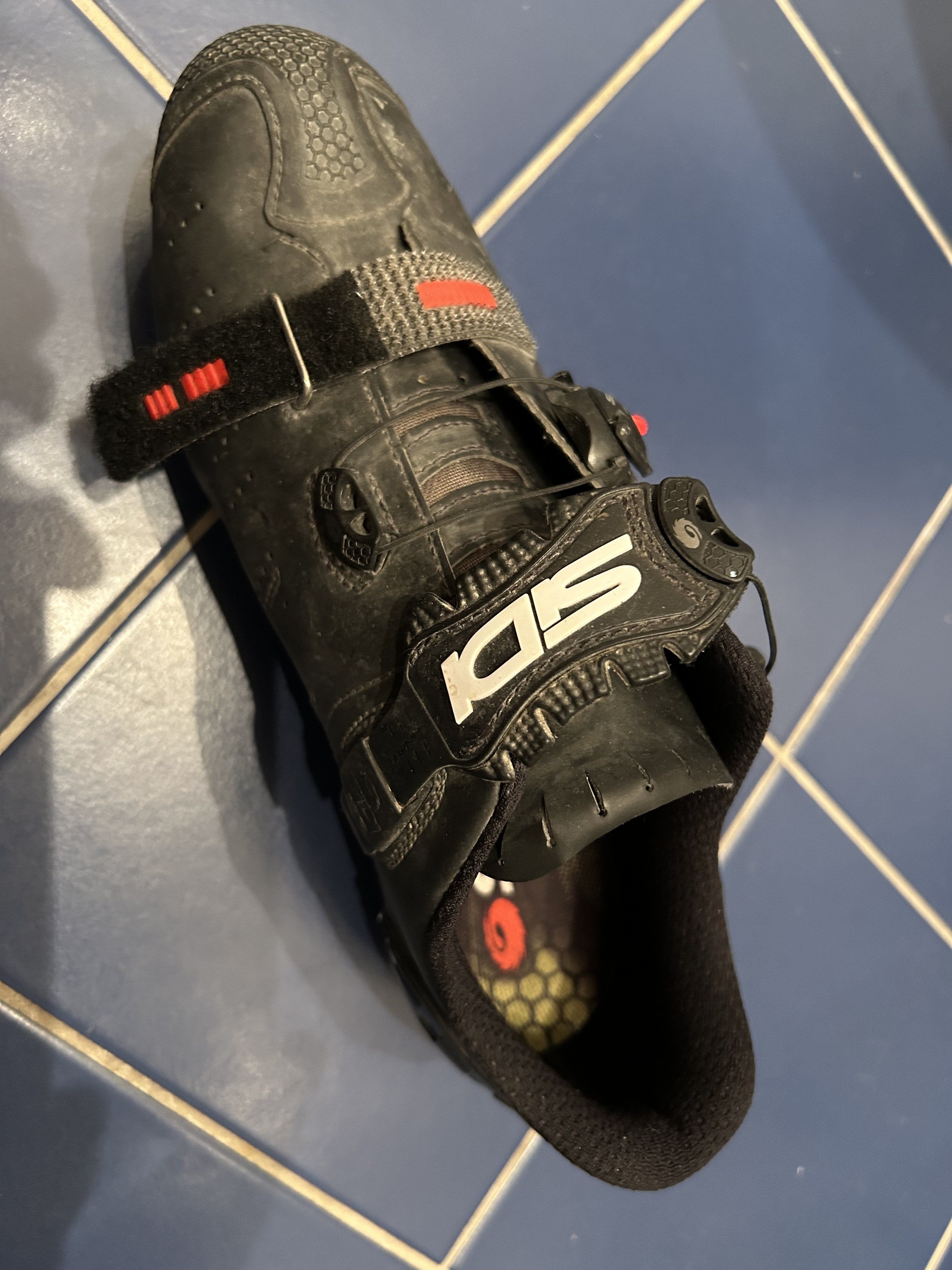

Hast Du XC-Klickies montiert?
Falls ja, mit welchen Schuhen fährst Du die?
XC klickies würde ich jetzt nicht sagen, käfiglose SPD Shimano XT Pedale. :)
Fahre Shimano MT7 Schuhe:
Die fahre ich schon immer am Racefully und nun auch am eMTB.
Sind laut Shimano aber schon für XC gedacht.
Das sind meine Schuhe dazu.
Sidi‘s fahre ich schon seit fast 20 Jahren.
Denke die Bezeichnung XC darf man hier nicht mit Haltbarkeit oder Stabilität in Zusammenhang bringen.
Shimano hat halt noch die Pedale mit Käfig im Angebot und das ganze muss halt vermarktet werden.
aber ich sehe für mich keinen Grund für den Käfig. Bring mir rein garnix.
Die Sohle meiner Schuhe ist sehr hart.
Zwar hat man eine theoretisch kleine Auflagefläche, aber rein vom Gefühl fühlt es sich an als würde ich auf dem Boden stehen. Da biegt sich nix ums Pedal oder sonst was.
